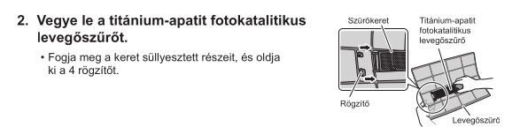

Daikin FTXC35CV1B. Ha jól sejtem, akkor csak ez a kis szűrőbetét (a kép az FTXB35C2V1B használati utasításából való):
