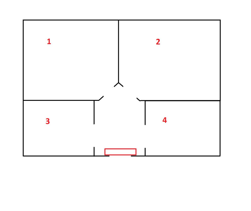

borges7
Aki már csináltatott klímát másfél/két szobás szobás panelba(a mienk 52 m2), annak mi a tapasztalata, mindenképpen két klíma kell(egy-egy mindegyik szobába), vagy van olyan
nagyobb teljesítményű, ami megfelelően le tud hűteni egy egész lakást?Illetve van-e, aki az EON-nal csináltatta?

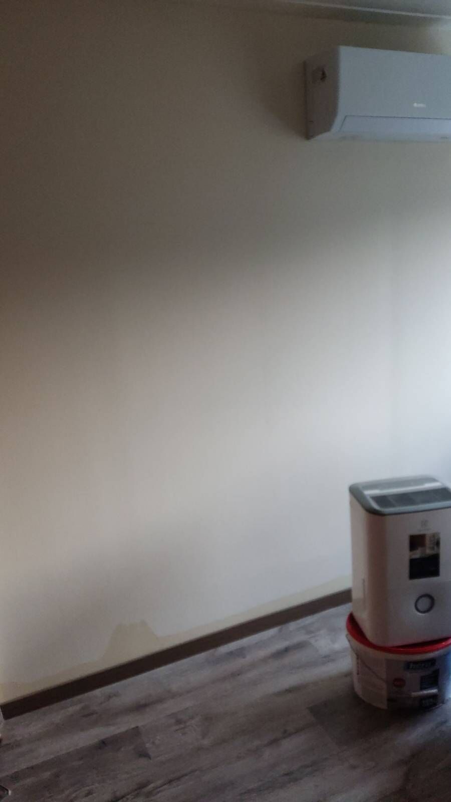

video az elfolyóról a konyhapult alatt. itt láthatóan nincs gond, vagy mondjuk lehet, ennyit tud, és éjszaka, amikor kifolyt a fal mellett elérte a max. kapacitását. tehát el van dugulva valahol a cső kosszal vagy valamivel (5 éve lett beszerelve)
kép a belső egységről. látszik, hogy baloldalt össze van mókolva valami fehér szilikonnal. ezt anno sem tudtam, hogy miért van, arra gondoltam, hogy mive la fal egyenetlen volt, ezért kellett, de csak ott van ez egy kis részen, ahol a cső.
idén tavasszal csináltattunk egy nagytisztítást, vizes átmosással, és a szaki ott megb'sztatta egy kicsit, aztán hagyta. lehet akkor csuszott szét valami. -
celf
Para van!
Belső egységnél a fal elkezdett nedvesedni. Először azt hittem, azért mert most null-24 megy és csak kondenzáció, mert lehűlt ott a fal (nem akartam belegondolni), de tegnap este kicsivel odébb a kaszni és a fal között kis sorozatokban csepegni kezdett a víz.
Az elvezetőcső a falban van, és a konyhai lefolyóba van csatlakoztatva. Rakok később fel képeket. Ott ránézésre minden OK egyébként.
Az lenne a kérdésem, hogy szét lehet kapni a belső egység kaszniját úgy, hogy a lefolyóba belenéz az ember, bele dug aegy görényt vagy valamit, és közben nem eresztődik ki a gáz a csövekből?
Köszi előre is a válasz! -

Sziasztok.
van egy multi kültéri, ami 2 beltérit lát el, amik egy elválasztó gipszkarton fal 2 oldalán vannak.
~2 éve van fent, kb sosem volt használva hűtésre csak fűtésre. Egy hétig nem voltam otthon, WiFivel távolról bekapcsoltam most 23 fokra hűtésre, így volt 3-4 napig 24h .
Ma hazaertem, ez fogadott, vizes a fal alja.
[kép]
Ez gipszkarton fal, gyapot közepén. Ebben mennek a csövek a kültérihez.Mi lehet? Lecsúszott/elrepedt a kondenzvíz cső?

Kérdésem lenne:
A rajzon a középső előtérben(6nm) elhelyezett 3.5Kw-os klíma képes lenne lehűteni az 1,2 jelölésű szobákat?
Természetesen a 3,4-jelzéső helységek ajtai zárva lennének akárcsak a klíma alatti ajtó. Tehát a szemben levő két nagyméretű ajtón keresztül tudná e hűteni a 2db 18nm helységet? Összes 45nm a három helység és 2.6m a belmagasság mindenhol.
Nagya21
