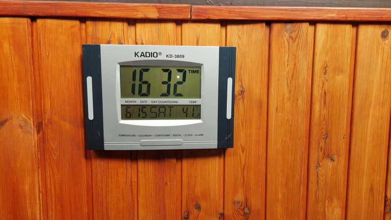

Ez a hőmérséklet éri jelenleg a lakást. Minden ablakunk nyugatra néz. Így van bent 26,6 fok.
