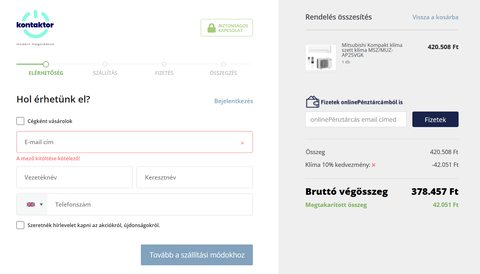

nekem 15%-os kupont dobott fel, szerinted van is raktáron?

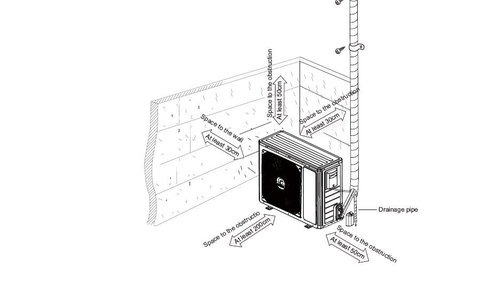

Tehát egy rajzon rajta van, hogy legalább 30 cm kell, de azért jó a 10 is. Gondolom ezek az emberek laborban mérik otthon a dolgokat. Az, hogy 5-10-30 cm van a fal meg a hőcserélő között nem fog hibás működést eredményezni, szimplán rosszabb lesz a hatásfok, amit elég nehézkes bizonyítani. Esetleg a ventilátor motorja fogja idő előtt megadni magát túlzott terhelés miatt.
Megnéztem két 5 kW-os Mitsubishi kültéri egység adatlapját, másodpercenként 500 liter levegő megy át rajta! Egy nagyobb szedán autó csomagtartója 500 liter, ennyi levegőt mozgat meg a kültéri másodpercenként. Még ha kisebb géppel, nem maximum teljesítménynél nézzük az is legalább 100 liter.
