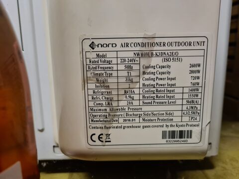

Amúgy a kültéri egységek igazán halkak nem nagyon tudnak lenni nem?
Van pl a csatolt Nord, ez az 50dB elég sok kütyü leírásában hasonló számok vannak..Mondjuk persze, ahogy írtátok lehet a kínaiak csalhatnak azzal, hogy milyen távol mérik
*Tehát pl csodát sehogysem lehet várni a kültéri hangjával ezen kütyühöz képest nem? -
