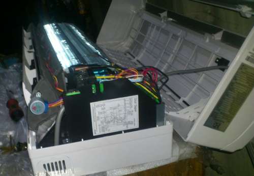

A hideg és a meleg hőcserélő szorosan egymás mögé van szerelve, így a párás levegő először átmegy a hűtőn, azon kicsapódik belőle a nedvesség, majd a száraz hideg levegő rögtön átáramlik a melegoldali hőleadón, ami visszamelegíti majdnem az eredeti hőmérsékletre. De mivel egy idő után az energiamérleg hőenergiára pozitív (nincs invertere, a hidegoldal jobban hűt, a melegoldal jobban fűt, de a lecsapódott pára miatt "nem adja át a levegőnek tisztán a hideget"), ezért az ezután kifújt levegő száraz, de pár fokkal melegebb. Nyáron nem olyan jó, mert a levegőt ugyan szárítja, de melegíti is. A klíma meg eleve szárít és hűt, tehát össze is, meg ellen is dolgoznak.
Télen viszont, ahol a pára nagyon magas, fi>60%, ott nagyon jó, mert szárít, hőérzetet páratartalom csökkenéssel csökkent, de hőmérséklet emeléssel emel.
Hátulról szétszedve ilyen. Kompresszor.
A bal oldali kékes a hideg, a jobbján lévő ezüstös meg a meleg hőcserélő. A hideg előtt még van egy sima porszűrő. Alatta vízgyűjtő tartály, a hideg oldal alatt a csepptálca lejt egy lecsöpögtető felé, onnan megy a tartályba.
Nem is halk, de fürdőszobából zárt ajtóval nem hallani ki semmit. 1 fürdés páramennyiségét 30-35 perc alatt eltünteti. -
