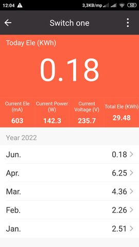

Létezhet hogy egy Midea xtreme save klíma 6 nap alatt 30kw-ot fogyasszon? 25 fokra állítva kb 50nm a lakás.
