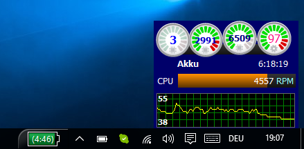

Nagy a szórás ugyanazon gyártmányú akkuk között is: van amelyik 3 évesen is 100%-os, van amelyik újonnan 95% elhasználódásban.
A 220T-mben, ami 3 év 3 hónapos, ilyent mutat a powermanager és aida, 255 töltési ciklus, 7 % elhasználódás mellett, windows 10 alatt (6 cellás): -

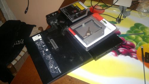

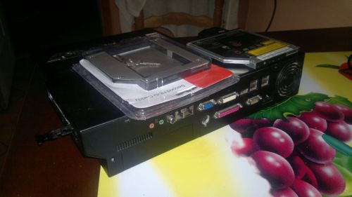

Sziasztok, T400-hoz milyen HDD beépítő keretet ajánlotok, amit az optikai meghajtó helyére tudnék berakni?
Ez lehet jó? 12,7 optibayKöszi!

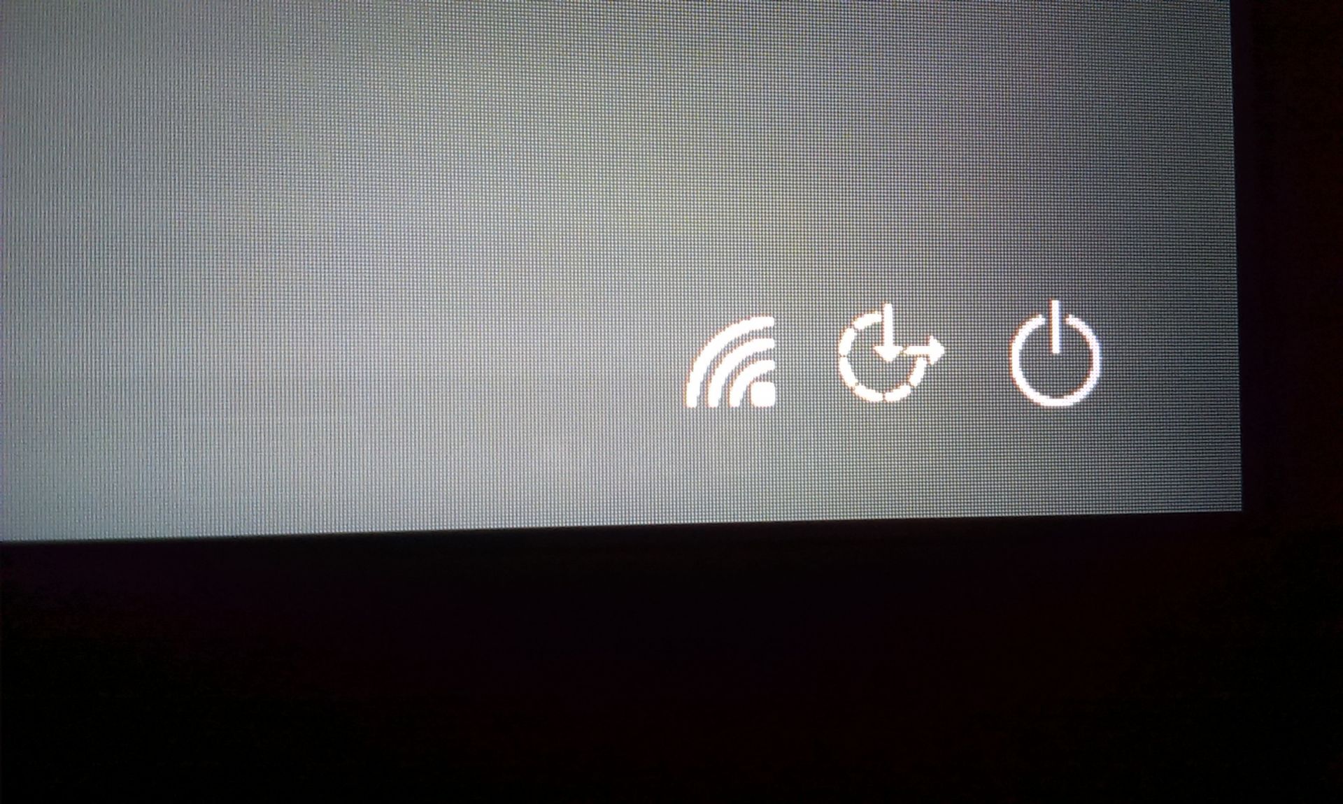

Üdv Mindenki!
Szeretném a segítségetek kérni. Lassan 3 éve megvan a gépem (X230), és 1 éve körülbelül IPS kijelzővel használom. Nemrégiben vettem észre, hogy bizonyos háttereknél (többnyire egyszínű) szellemképes a kijelző. Látszik ami az előző pillanatban a kijelzőn volt. Mellékelek egy képet, hátha egyértelműbb mire gondolok.
Nem tudom mennyire látszik. Win 10 alatt nyomtam egy Ctrl+Alt+Del-t és a szürke háttéren látszódott az asztal és a start menü. Érdekes, hogy TN kijelzővel semmi ilyen nem tapasztalható és másik IPS kijelzővel is csinálja. Várom az ötleteket. Előre is köszönöm

Van 2 gumikeret oldalt, abba rakod, majd az egészet belököd a gépbe.

hogy jártam a power managerrel...
1. vettem egy új (gyári) aksit, (T420s) és a harmadik töltési ciklus után 3% elhasználódást mutatott (Aida) , a design capacity: 44.00Wh-ról kb 42.00 Wh-ra esett (=full charge capicity ). pedig használatbavételkor próbáltam formázni is (12h töltés, majd kisütés - tudom, h nem kell, de talán nem is árt),2. ráküldtem a Power Manager/Battery Maintenance /Perform Reset funkciót, és egy nap alatt visszatornászta 44,20Wh-ra a full charge capacity-t is- Most az elhasználódás= 0%
3. gondoltam megpróbálom, ugyanezt az ultrabay akksival, aminek a kapacitása fél év alatt 30-ról 20Wh-ra esett. hátha visszahoz valamennyit.
4. lefutott azon is, és a végére 15,26Wh -lett a teljes feltöltött kapacitás.
hát ez nem jött be.ez miért lehet?
egyébként mi a jó beállítás az aksinak, ha általában hálózatról használom?
• az optimize for battery lifespan, vagy ha
• custom módban beállítom, hogy csak 80% alatt kezdjen tölteni és csak 96%-ig töltse felultrabay aksit fel lehet újítani/újíttatni? mert újonnan elég húzós...
