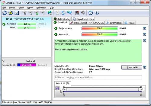

Félre ne értsétek! Erősen használt gépről van szó!
Amikor már feltelepítettem a gépre HD sentinelt akkor már vagy 10-15-ször újraindítottam a gépet!1 év gari van még rajta. 100k-ért vettem. i5 3320M, 4gb RAM, 1600x900, 320Gb Hitachi, világítós bill(nem magyar) 2 akksival ultrabayben is van. Jó vétel volt szerintetek?

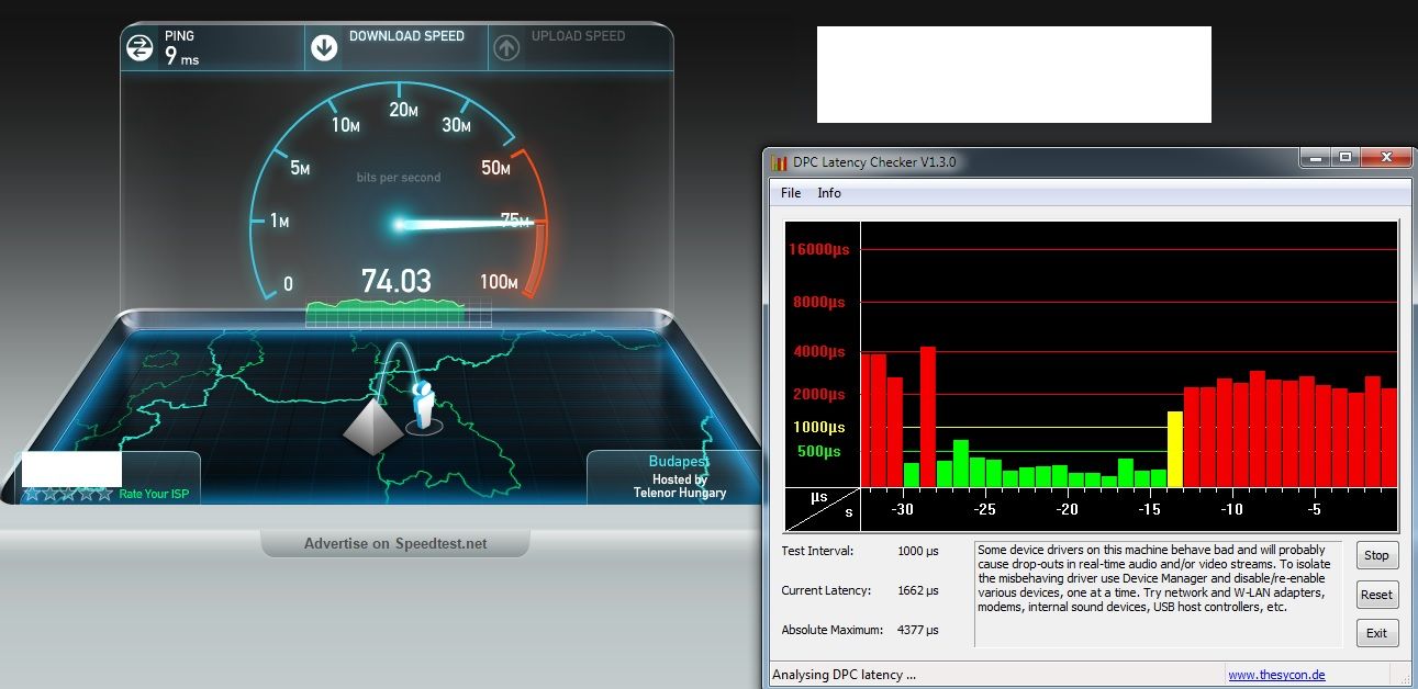

Amúgy tuti sokváltozós a dolog, mert most kipróbáltam másik hálózaton, itt csak olyan 20Mbites net van az otthoni 60-70 helyett, és itt jóval kisebb csúcsokat csinált ugyanaz a tesz, pedig itt akkuról ment a gép.
Ugyanez a FHD YT videó otthon beletekergetve így nézett ki:
[link].
Elég meredek difi, 1000-1500us 4-5000us helyett...

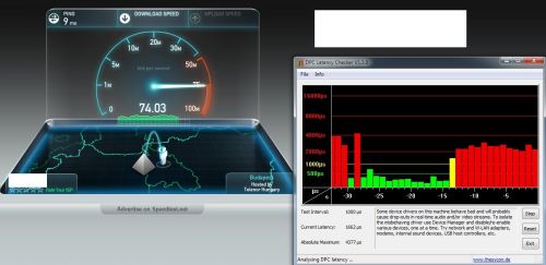

Viszont a legfrisebb wifi driver nálam elég szépen teszi a dolgát....
A DPC csak egész kicsit változott (jó irányba), ha változott egyáltalán (bal régi, jobb új)
viszont speedtestnél jóval kisebb DPC-vel megy (2200-2500us körül), pedig most 60 helyett 70mbit felett mértem...
Szval ha másért nem, ezért már megérte vele foglalkozni.
Amit most felraktam, az a "Wireless_18.21.0_s64.exe" nevezetű csomag, a mywifi meg egyéb ökörségei nélkül, ez most Intel honlapon a legfrissebb. -

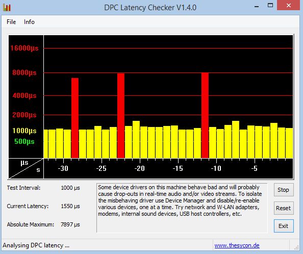

Nálam T420+Intel 6300 WIFI-vel ugyanazok a vastagon piros 4000us DPC-k jönnek ezzel a driververzióval win7 64biten, mint a korábban használt 15.15-ös driveremmel. Akár speedtest-et nézek 60mbit-el, akár csak egy yt videót.
Mondjuk számomra ez még kis szódával elfogadható, a T410-en 16 000us-ért is meg kellett küzdeni, az már nagyon gáz volt. -

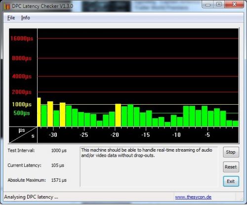

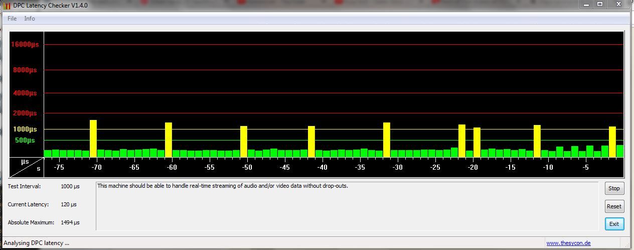

Azóta nézem a DPC-t mióta itt téma lett.
X220 (42918f6) sosem tapasztaltam szakadást. Most ráengedtem a torrentet, meg megy a yt, minden sárga, de pirosba igen qrva ritkán megy, alig 2000 μs fölé. Nem lehet, h mégis köze van ennek a op rendszerhez? Se ubuntun se w10 nincs dpc latency. -

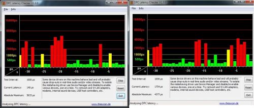

Nálam ez a helyzet T500-on wifivel (vezetéket sosem használok, másik szobában van a router):
INTEL 5100 (driver: 14.3.2.1), W8.1 X64. Aki esetleg tud megoldást az jelezze
szerk: A korábban linkelt regedites módosítás megcsinálva, a kép ezután készült.. Azelőtt jóval rosszabb volt , de még így sem tökéletes.
