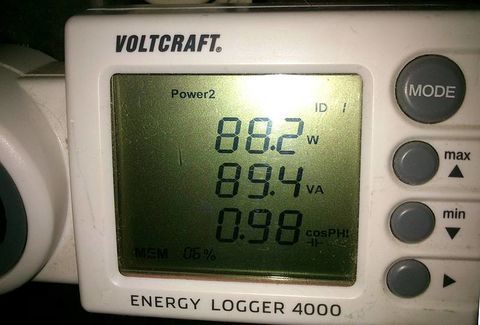

HSM
(#94086) Tikakukac, (#94088) fattyu, (#94096) Tim82:
Szóval, most hogy hazaértem, gyorsan kipróbáltam. Konnektoros fogyasztásmérő a 90W-os Lenovo tápom alá, noti be a dokkba, pont jó, 50% környékére merülve hoztam ma haza, és go mérés. Namost, így ahogy ezt az üzenetet írom, kikapcsolt wifivel, max fényerőn, dokkolón (amire áramfogyasztó periféria kizárólag a Logitech G9x egerem van rákötve) néhány nyitott weblappal, távoli asztalról nézve a fogyasztásmérőt 70 és 75W között ugrál, amit mutat a mérő, miközben 41W-al tölti a PM szerint az akkut.
Noti ugye egy sima T420, amiben csak Intel IGP van, i7-2620M proci, Samsung 840 Pro SSD, 2*4GB ram, és egy üres optibay-es caddy, tehát nem is egy túl torkos kiépítés.Namost, ha erre a gépre így ahogy van ráengedek egy Prime95-öt, ami feltolja TDP-limitre a 35W-os i7-et, akkor a konnektoros mérőn azonnal felugrik 88,2-88,4W-ra a fogyasztás, és mindezt úgy, hogy az akku töltését azonnal visszaveszi kb. 26W-ra!
Tehát erősen úgy fest, hogy detektálja hogy valami történik, és hogy ne süsse meg a tápot, visszavesz a töltés tempójából.
No, akkor mindenkinek a fantáziájára bízom, mit tudhat egy W520/W530, ha netalántán megdolgoztatja valami a +10W TDP-jű processzort, és mondjuk a +45W TDP-jű pl. K1000M esetén. Nem hiszem, hogy túl sok jó sülne ki belőle, ha elhitetnénk vele, hogy 130W-os az a 90W-os töltő alatta. -

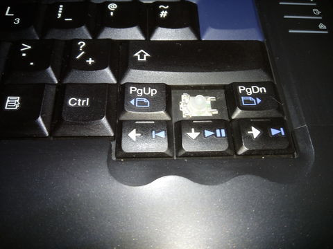

szojika80
Üdvözletem mindenkinek.
Lenovo Thinkpad L412 lapihoz keresnék felfelé mutató nyílbillentyűt szerkezettel, vagy esetleg hibás, hiányos billentyűzetet, amely tartalmazza az említett billentyűt. Kérem, aki rendelkezik vele és megválna tőle az ne tartsa magában.
Köszönöm szépen.
HSM
Ja, hát persze, rákötöd a megfelelő lábakra a 20V-ot, menni fog. Csakhát ha gyenguska a táp és nem bírja az iramot, akkor kellemetlen amperszag lesz hamar...
(#94086) Tikakukac: Én nem méricskéltem.De ha abból indulok ki, hogy a sima IGP-s T420-am is vígan bepuszilja töltés közben a 60W-ot dokkolón így nem tűnik lehetetlennek a 90W-os képességeit túlterhelni egy izmosabb W520/W530-al. Pedig nincs sok vacak rákötve a dokkolóra.
