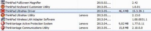

Üdv. Miután az imént csak system restore-ral tudtam összekaparni a rendszert, inkább megkérdezem: USB ultranav billzetet dugtam a Win 7 32-bitre. Ez valamennyire műx, de a scroll elég béna a programok többségében. Gondolnám, hogy valami app van hozzá, amivel rendes scroll lesz pl. az IE-ben, stb.
Feltelepítettem amit úgy gondoltam, jobb nem lett de végül totál kikapcsolt a pöcök a külső billen. Van valakinek működő eljárása ehhez? Köszi.
