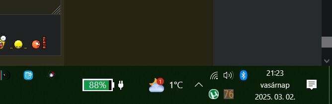

amúgy úgy tölti, de na. 90% ahogy beállítottam. mondjuk nem értem ki használja így, hogy naponta meríti és tölti közel 0%ra, hogy dögöljön megfele az akku, csak a szemetet gyarapítja. idiocracy. Pl: ha jól veszem ki yodee, így használja : "Töltési küszöbértéket nem használok mert amikor lemerül, feltöltöm, és kihúzom." @125900ban. Vagy az akkut húzza ki, az is lehet, de még mindig ott van a BELSŐ akku.
Azt is állandóan fárasztja az állandó feszkó. Ha jól tudom a túltöltés ugyanolyan káros, mint a 20% alá merítés....Ja igen, nálam mindig be van dugva a gép. Asztali gépként működik.

(#102339) HSM: Alapból 98%-nál megáll a töltés.

Pedig elvileg a töltés az akku szempontjából egyik legkárosabb része kb. az utolsó 20%. TP gépeken amúgy be tudsz állítani töltési küszöböt, aminél tovább nem tölti, beállítod mondjuk 99%-ra, és akkor nem kell dokkolón se ki-be rakosgatni az akkut, mert nem fogja csepptölteni sem.

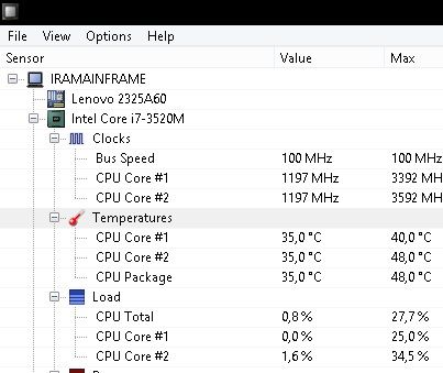

Én üresjárati vagy közel üresjárati hőfokra gondoltam... Amikor szétszedem a gépet, akkor eleve nem rakom össze fullra, mert már volt rá példa, hogy vissza kellett bontani. Ha pedig tesztelem a takarítás és pasztázás sikerességét, az így történik mert az indulás utáni alap hőfokból már lehet következtetni. A windowst meg csak azért írjuk itt mert volt, hogy úgy írt ide valaki, hogy azt hitte üresjáratban van a gépe és úgy mutat 55-60 fokot. Aztán kiderült, hogy nem...
A max terhelés meg attól függ. Van olyan tesztprogram ami csak 70-75ig küldi fel a T420-am, a másik meg 90-ig. Na akkor lehet vitatkozni, hogy most mihez viszonyítsunk...
Egy a lényeg, ha nincs terhelés alatt a gép, akkor 50 alatt valahol kell lennie úgy, hogy semmi sem fut, csak elindult a windows.

a biosban lehet állítani a hűtést is, ott ha nagyon el van kavarva, akkor megeshet, hogy túlmelegszik. Anno t61-esem csinált hasonlót, míg vissza nem állítottam.
Ha esetleg a biosban alapértelmezettre állítanád a beállításokat, akkor arra érdemes figyelni, hogy a boot folyamat leírása alapján uefi módban van telepítve a win, szóval ha nem az az alapértelmezett, akkor igazítani kell rajta.
Ha nem beállítás probléma, akkor lehet elkoszolódott, vagy rosszabb esetben sérült hűtés is. Úgy emléskzem, az x-es gépet atomjaira kell szedni sajnos a hűtő takarításához.
