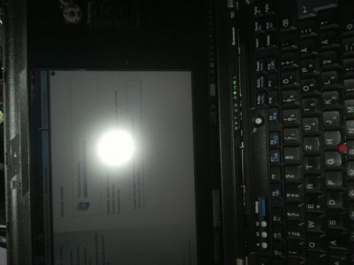

cadeyrn
soldi3r #79353 üzenetére
A biztosíték-utalás alapján megtaláltam ezt: http://housecat.name/lenovo-t400-backlight-status-led-fix/, de sajnos nem találtam felrobbant biztosítékot. Ettől függetlenül a P jelűt rövidre zártam; semmi változás.
Ha bárkinek van még vmi ötlete, mondja, de azt hiszem, nyugdíjazom a gépet, és elteszem emlékbe. (Így kell notebook hűtést csinálni!) Amúgy X200 után meglehetősen melós kiszedni az alaplapot.
xcds
cadeyrn #79344 üzenetére
Láttam már hasonló esetet T500-al. Ott sem volt háttérvilágítás, de a kép halványan látszott a kijelzőn. a visszajelző ledekre nem emlékszem, viszont se a kijelző, de az inverter cserétől nem javult meg. A gazdája később azt mondta, alaplap probléma volt (valami biztosíték talán).

cadeyrn
amíg a föld kerek, mindig lesznek hackereeeeeeeek
Adott egy T400:
- van & működik a thinklight
- van & működik a kamera
- van & működik a wifi
- tölt
- nincs kijelző háttérvilágítás
- nem látszik lsusb-ben a bluetooth
- nem világít a LED sorban a wifin kívül semmiAmit próbáltam:
- másik inverter
- szétszedtem, szalagkábel minden végét megnéztem, jó-e
- menet közben megnyomorgattam a szalagkábelt pár helyen
semmi változás.Olyan, mintha bizonyos részek nem kapnának áramot.
Kérdés: van valakinek ötlete/tapasztalata, hogy mi a nyavalya döglött meg?!

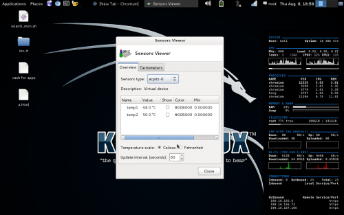

beloadjoker #79301 üzenetére
Notebooknál ez normális.
Tim82
beloadjoker #79303 üzenetére
A proci 80-90 fokot is kibír, az alaplapnak az már nem tesz olyan jót hosszabb távon.
Szerintem 55-60 foktól lenne már kissé magas - figyelembe véve a képernyőmentésen látható órajelet, CPU terhelést és a kánikulát. Aggasztó meg 70 fok körültől.
Tim82
Nem vészes ez.
