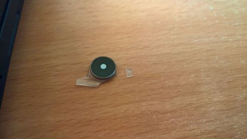

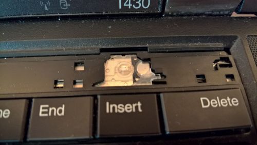

Sikerült megoldani
Sajnos a gumis és pillanatragsztós trükk már nem jött be. Egy lapos fejű csavarhúzónak lett "kivésve" hely és így sikerült kiszedni. Végre át tudtam rakni az msata ssd-t és a billentyűzetet is. Úgy hogy most már belakom a gépet

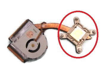

Az mennyire csereszabatos, ha én a jelenlegi integrált gpu-s hűtőmről leszerelem a rézcsöveket, és csak magát a ventilátort raknám rá a dedikált gpu-s hűtőbordára? -
Feenyx
Egy Nvidia gpu-val rendelkező T430-ról lenne szó, amibe szükség lenne egy hűtőre. Néztem az FRU listát, hogy mi mehet bele, de ott csak kétfélét említenek. Az egyik a 04W3269, ami Toshiba, és 04W3270 ami Delta márkájú. Na ugyebár időnként, ha minden igaz a Lenovo is váltogatja a beszállítókat, így változhatnak az FRU számok (vagy más miatt, lényegtelen). A kérdés az lenne, hogy honnan tudom kideríteni, hogy ezeknek az FRU-nak mik a helyettesítői még? Mert T430 diszkrét vga-s hűtőre rászűrve dobott még ki más FRU-val ellátottakat is, amik ugyanúgy néznek ki mint a fent említett Toshiba és Delta. Viszont csak így kinézet alapján nem merem azért megrendelni, jó lenne ezt leegyeztetni.
