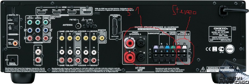

Gabor970 #25944 üzenetére
A házimozi erősítő pre-out-jára kötöd a stereo-t. Azért kell, hogy a stereo erősítőnek legyen végfok módja/bemenete,hogy az házimozi-n történő hangerő emelés lineáris legyen a frontokon is, amelyeket a stereo hajt.
A kinenet szintjét állítja a házimozi erősítő. Ha nem végfokra van kötve,akkor be kell állítani a stereo-n egy jelszintet,amelyet minden mozizáskor ugyanoda kell állítani. Ez analóg hangerőszabályzásnál nem könnyű. -
