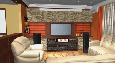

Én szövettel bevont kőzetgyapot elemeket raktam fel. Vastag függönyöket. Vastag szőnyeget. Az asszonyra bízd a dekorációt, csak az irányvonalat add meg és a pénztárcát....
Lehet építeni külön házimozi falat is, ott el tudod rejteni ezeket az elemeket és még jól is néznek ki.
[nappali terv] -

python1 #29092 üzenetére
A projektor miatt nem nagyon lehet semmit sem tenni abban a középvonalban.
Led-es lámpák és LED fényfüzér díszítések lesznek.A terv csak látványterv, elvileg a hangfalak is el fognak férni.
A vászonnal szemben végig üvegfal van, ott csak dekor csíkok lesznek, mást nem tudok feltenni.
Hasonló berendezéssel voltak akusztikai mérések, nem is volt rossz és ezen csak javítani fog ez a kialakítás.
sirfer
python1 #29090 üzenetére
Ahol a kő borítást látod alul, ott lettek polcok még beépítve, amelynek nincs lezárva a vége, szövet és kőzetgyapot ott is, az akusztika miatt. A vízszintes narancssárga csík függöny anyaggal.A dekor függöny olyan plüss anyagból,amelynek van légáteresztése. Mögötte 5-10 cm-es kőzetgyapot.
