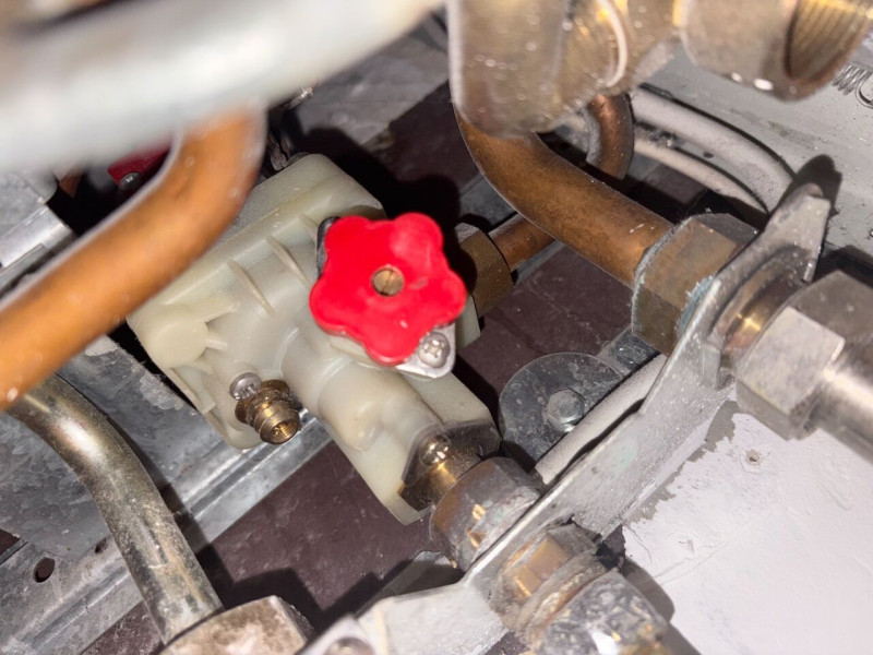

Múltkor az volt a tipp, hogy a fűtés leállásakor mikor az égők kialszanak elfújják az őrlángot vagy eltérítik annyira, hogy a hőelem lekapcsolja.
Gondoltam feljebb hajlítom a hőelem végét de a rögzítés módja nem engedi.Másik opció erősebbre állítom az őrlángot.
A pirossal bekarikázott csavar állítja az őrláng erejét? -

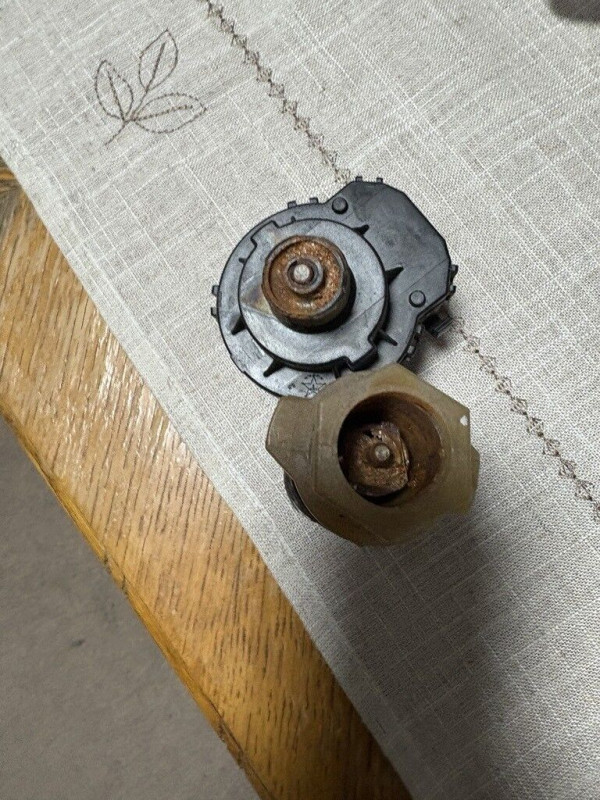

Ma kicseréltem a hőelemet a kazánban.
Begyújtottam az őrlángot és úgy maradt, örültem.
Aztán elindult a kazán is fűtött fél órát.
Mikor leállt gondoltam ennyi ezt megoldottam.
Csukom be az ajtaját pár lépés hallom, hogy kiold a mágnes szelep, az őrláng kialudt.
Reméltem ez volt a hiba de úgy tűnik nem. -
