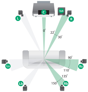

Először is. hangfalat lehetőleg egy csalából válassz.Tehát keress Sonyt,abból is hasonlót,mint neked vannak.És elég a sorround is.
A hátad mögé. 7.1 elrendezése:
Tehát láthatod hogy a hátad mögött is kell bizonyos térnek lenni.Erősitő: a 255 az nagyobb kategóriájú a többinél és ujabb is,így azt preferálnám. De az Onkyo se rossz.
