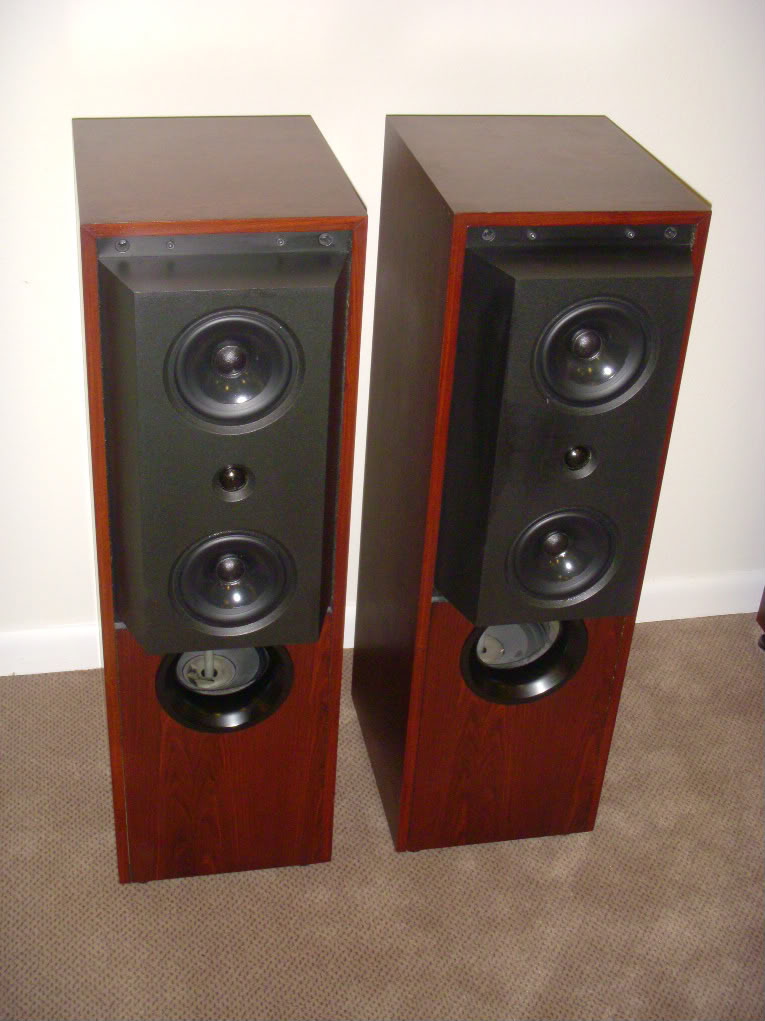

Nem rossz a C7 sorozat, de sajna messze elmarad attól a KEF-től, amit a Polk váltott le. Ez volt az:
Ebből minden zene jól szólt, ez a sorozat anno nagyon ütött, egy igazi True-KEF, ma az IQ sorozat felső kategóriája hoz ki hasonlót, XQ-t nem hallottam még. 1 baja van, hogy túl alacsonyan van a csipogója. Amúgy magáért beszél a 32 kg-jával. Ezt rendesen felépítették belülről... Emléxem még azokra az időkre, megjelent VHS-HiFi-n a Terminátor 2 és a 4 fejes lejátszónkon, anno... Majdnem ablaküvegcsere lett a vége, passzív Subwoofer benne, dual....
