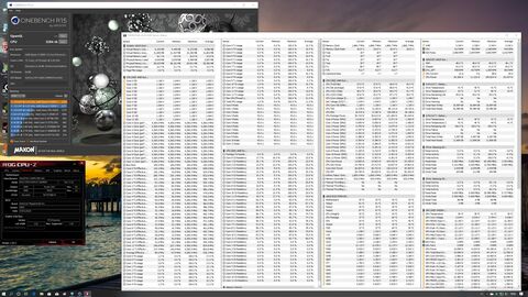

Megint kipróbáltam én is most ezt a custom sémát, immáron a 3700X-el.
Nem állította át csak a képernyő kikapcsolást 15 percre. Második felülbírálásom után már nem piszkálta.
Nálam így néz ki a teljesen IDLE állapot (összes háttérprogi kilőve) 40-40p-es mérés ebben a dögmelegben :
Ryzen Balanced séma (99% CPU min.) :
Átlag 40.8 fok, max 50.8 és egy magom boostol 4.4 GHz-re (összesen ezt 4 tudja)Ryzen Custom séma (100% CPU min.) :
Átlag 33.6 fok, max 55.9 és egyik sem boostol 4.4 GHz-reA max hőmérséklet szerintem nem mérvadó, valamit "dolgozhatott" háttérben a win... Ha megismételném a mérést biztos másmilyen eredményeket kapnék.
Viszont a -7 fok átlagban magáért beszél. -

Itt a végén beszél róla: [link] . Mondjuk ő 4,6Ghz magasságában hajtotta allcore, nyilván nem az alapvetően többé kevésbé biztonságosnak tartott 1,3V alatti feszültség tartományban.
4,2-4,3Ghz felett szvsz már többnyire nem opció hajtani minden magot, túl sok feszt kérne. A sok fesz, sok amper és sok hőfok együtt nem éppen jó a CPU-nak, főleg, ha a gyári PB limitek sem vigyáznak a rendszerre. Szóval nem árt észnél lenni.
Ugyanez persze igaz a PBO-ra is.Viszont olyan Asus C8H alaplapot használt, ami az XMP profil bekapcsolása után 1.0979v feszültséggel küldi meg a CPU CLDO_VDDG-t (gyári 0.950v). Sőt meg tudja küldeni 1.149v-al is (3733/1866MHz-nél).
Nekem is ilyen lapom van és többször írtam róla itt is, hogy ismeretlen okok miatt brutál magas feszültséget ad VDDG/VDDP vonalon, ha az XMP profil be van kapcsolva és a feszültségek "Auto"-n vannak a biosban.
A teszt során azért beállították, hogy a CPU áramfelvétele lehet 40%-al magasabb, mint a gyári érték. Ez szerintem piros lámpa az amúgy is feleslegesen túlhajszoló Asus C8H alaplapnál.
A CPU hőmérséklet határértéken is állítottak, ahogy láttam:
Illetve a CPU thermal throttling is felül lett bírálva:
Emellett egy nem túl combos vízhűtés került rá. Igaz, hogy szabad levegőn ment a több napig tartó teszt, de JayZ rábízta magát az Asus "Auto" beállításaira. Szerintem nem kellett volna. Nem a CPU nyírja ki magát, hanem az az alaplap ami félkész bios-al jelenik meg és abban is extrém tuningok vannak az "Auto" beállítások mögött.
