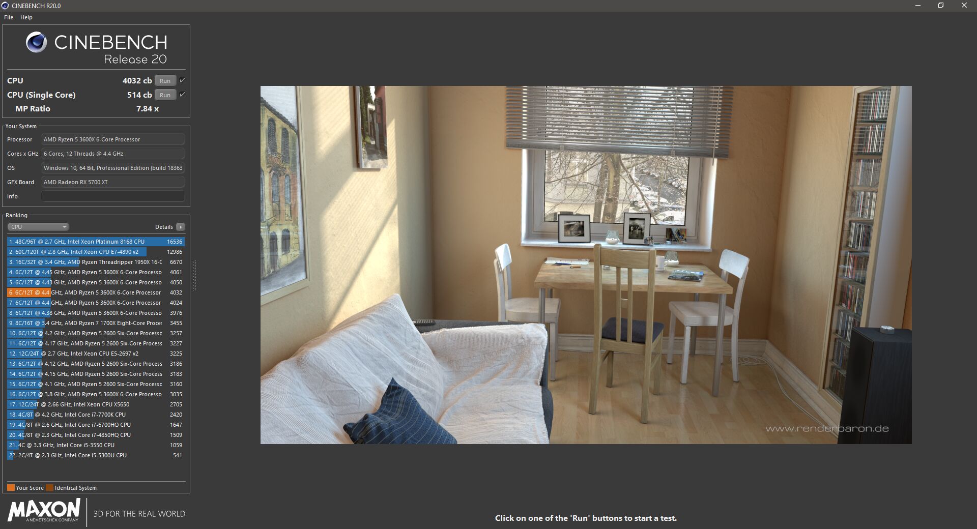

(#26672) CJ4567:
Ja sima 3600-nál simán nyerő ez így.
Nekem ezt ilyen 1.4V körül adta 4400-on LSD. kép lent, mikor még megvettem a procit, de tesztelgettem és a végén maradtam PBO EDC1-en. Túl sok fesszel tudná nekem a 4.4-et. Quake Champions-ben(amibe manapság már egyre kevesebbet tolok bele) ugyanannyi FPS-t dobott így, mint 4.4-en. 4.3-on, amit olyan 1.3V-tal megy meg már lassabb. -

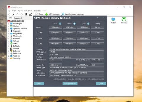

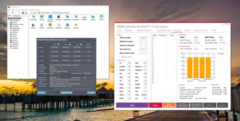

Én most a Patriot 4400C19-el játszadozom. Egyelőre a 3600CL14-es SAFE beállítás megy csak stabilan:
Karhu:
Így majd 5 óra után meguntam. 1,45V-al etettem a RAM-ot, mert az ajánlott 1,35-öt kevésnek éreztem. Talán 1,4V-ra le tudom vinni, de inkább feljebb nézek.Reménykedtem, hogy jó darabot fogtam ki, de ehhez sosem volt szerencsém... A DRAM calculator-ban Manual bin-re dobott 3600CL14 FAST és 3666CL14 SAFE már elhasal negyed órán belül TestMem5-nél. Most megnézem A0/Bad bin miket dob majd...

A 3733 (1866) MHz a legtöbb esetben szokott működni szinkronban, a 3800 (1900) MHz már neccesebb, ez legtöbbször csak a kevesebb maggal rendelkező példányok esetében működőképes. Mellé természetesen a lehető legszűkebb időzítések, legalább CL16 1T. Legjobb, ha minden időzítést (sub-timing-okat is) beállítasz, de a TRC-t és TRFC-t mindenképp tekergesd be a lehető legalacsonyabbra. Aszinkron beállításnak akkor lehet értelme, ha legalább 4400-4600 MHz-es RAM-od van, valami alacsonyabb időzítéssel. Nem tudom most milyen RAM-jaid vannak, de a Zen2 kedvence a Samsung B-DIE.
ffodi
Hublot #23251 üzenetére
Ha mindhárom (FCLK, UCLK, MEMCLK) ugyan azon az órajelen ketyeg, akkor nincs "clock domain crossing", ez a hardver számára a legoptimálisabb állapot, így tudod fajlagosan a legjobb (memória)teljesítményt és legalacsonyabb késleltetést elérni. Egy adott órajel felett (tipikusan FCLK = UCLK = MEMCLK = 1866...1900 MHz) már nem képes a rendszer (Zen2) a szinkron működésre, így ha az említett értékre, vagy fölé emeled az órajeleket, akkor nem bootol a gép szinkron (1:1) üzemmódban, csak aszinkronban (1:2, ahol FCLK és UCLK a MEMCLK fele lesz), sőt általában ezen órajel körül automatikusan át is vált aszinkronra. A memória írási/olvasási sebességet tudod kompenzálni magasabb órajellel, a késleltetést viszont nagyon nehéz behozni (beállítástól függően 5-10 ns). Emlékeim szerint a korábbi Zen-eknél fix 1:1:1 volt az arány.

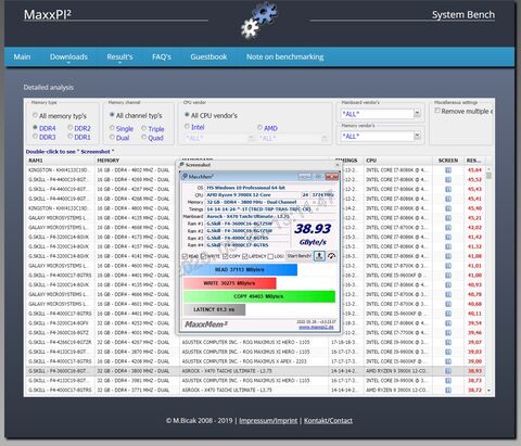

[Valamennyire kivonatoltam] a stream-et. Sajna ilyen retek a minőség letöltve.
Nem mellesleg látható egy top-performance 3800mhz-es bdie setup is !
9k mem pontot húz Geekbench 3-ba, ami Hwboton sem gyakori. -
