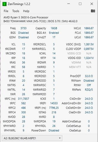

powerdownmode a memóriánál off --> stimmel, OFF a biosbantrfc 530 még stabil, de visszatettem 582-re mert nem változott a mérések folyamán semmi, 540-560 között lenne ideális vagy minnél kisebb annál jobb? Továbbá a trfc 2 és 4 az mi? kell állítani?
Van bármi hátránya egyébként a performance sémának a balanced-el szemben?

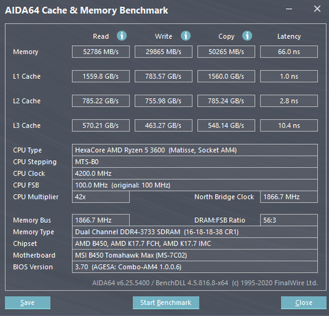

Egy "Ram"-os kérdésem nekem is lenne
Crucial Ballistix 3600Mhz ramom van, kicsit próbáltam én is finomhangolni, gyorsult is, jelenleg így néz ki:
Viszont, nem minden indításkor tudja ezt, van , hogy a Latency elmászik 67ns-ra és Read meg a copy is csökken kb. 1000MB/s-et, csinálok egy újraindítást és újból minden jó, hozza amit kell. Mitől lehet ez?

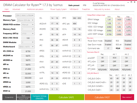

Kellene egy gyors segítség, sikerült a ramokat finomhangolni, gondoltam most megnézem a feszültségeket lehet-e kicsit lejjebb vinni mint amit a Dram Calc. ajánlott. Viszont akárhogy állítom a SOC fesz.-t nem változik, mindig marad 1.1V. akármit állítok. Ha beállítok 1.05V-ot akkor is marad 1.1V. Ez függ valamitől? vagy csak Bios bug? (Toma Max az alaplap)

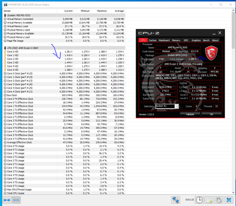

Hmm... feltettem a HW Infotm már látom mire gondolsz. Viszont egy újabb dolog szemet szúrt, eddig én a beállított feszültséget Biosban és CPU-Z-vel ellenőriztem. Viszont a HWinfo ingadozva mutatja a feszültséget, ami rendben is, de időnként feljebb ugrik az általam beállított 1,28V-nál, a CPU-Z-ben pedig nem megy soha 1,28V fölé....hogy lehet ez?

Igazából azt nem értem, hogy milyen órajelváltás? Hiszen fix. 4,2Ghz megy, mindig.(#23103) nuke7
Igen az én is tapasztaltam, hogy a feszültséget leveszi ha be van kapcsolva, ha nincs akkor fix. Viszont az órajel az fix mindig.... -
Hmm, akkor ha jól értem, most nálam a auto állásban a kevésbé "dúlva" van, mert terhelés nélkül lemegy 0,48-ra, terhelésen viszont nem megy a beállított 1,3V fölé....
Bár ez a terhelés elég érdekes, mert ahogy most ezt írom, végig 1,3V, de amint elcsukom a böngészőt a tálcára, akkor egyből 0,5-0,7V. -

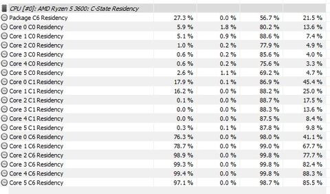

Ez a minden feszt gyári alap értékre, az egy Load default ugye?És tényleg csak ennyi? Nem kell enadledre a Cool n Quiet? A Global C-state? a Low current idle profil? a CPPC meg a Preffered core? (bár mondjuk itt nincs mit preferálni, ha mind 4,2Ghz

Szépen dolgozik, egyedül ezzel a ventil profillal küzdök, hogy ezeket a tüskéket a hőugrásokban leküzdjem, hogy pörögjön fel a venti. Ami még kérdés merült fel, mert írtátok többször is, hogy a Global C-State Control legyen bekapcsolva, hogy ez mi pontosan? Nem veszek észre semmi az enabled és disabled között.Köszi
