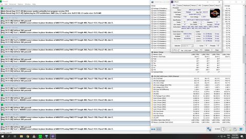

HWinfo-ban melyik CPU fesz értéket kell nézni?
Prime95 298 small FFT alatt
Vcore min: 1,176V max: 1.200 V
CPU CORE Voltage: Min: 1,150 V max: 1,156 VCPU CCD1 (Tdie) MAX temperature: 85.3
Ez így maradhat?

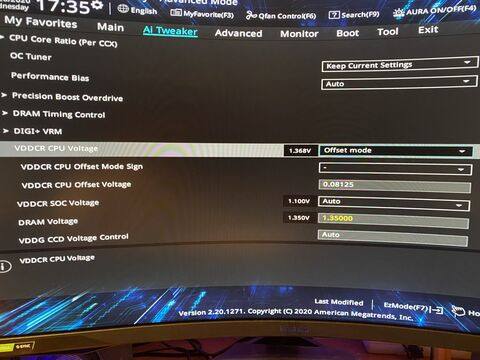

Most lehet én vagyok a full hülye hozza sőt ez szinte 100% 😀
de ha a képen amit beraktam oda van írva hogy 1,368 és offset mode
ott van nekem -0.08125.
akkor most mihez képest - az offset?
sorry srácok nagyon kezdo vagyok ebben. -

nehogy beállítsd fix 1.35-re, ki is nyírod hamar
1.45-öt csak kis terhelésen ad neki, nagy terhelésen leviszi akár 1.2-re is.
ha fix 1.35-öt adsz neki, akkor az le-fel fix lesz, csak az LLC-vel fog változni, tehát nagy terhelésen is fog kapni 1.3-at, amivel kinyírod.
Akkor inkább hagyd auton.
Vagy meg lehet próbálni egy all core tuningot, normális fesszel (<1.26V)

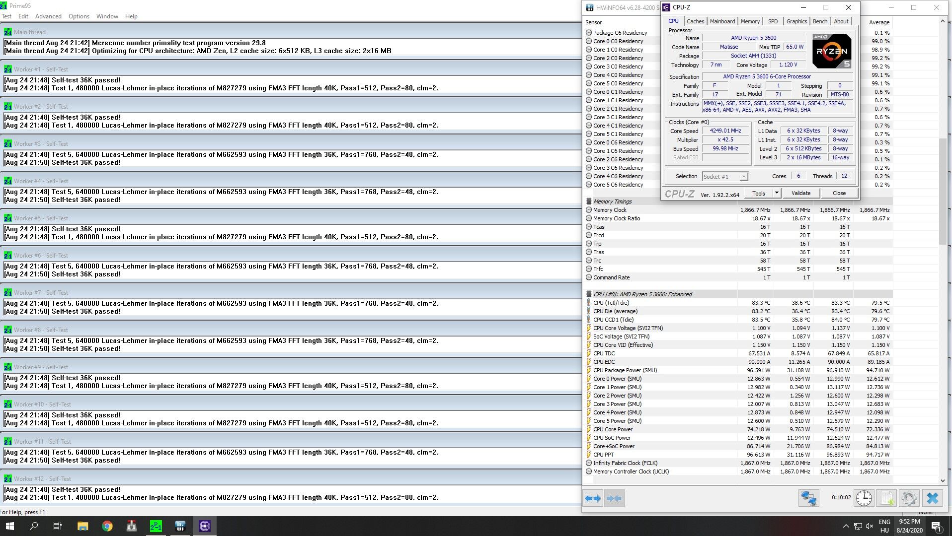

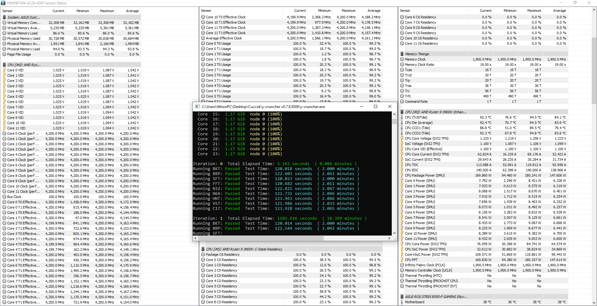

Tegnap kipróbáltam egy alacsonyabb feszes beállítást all core-ra,
4100 Mhz: 1.11V-vel nem dobta el magát a Small FFT 25 percig, y-cruncher 1-6-0 ment 1 órát. Beállítottam 1.12V-t, hogy tuti ne legyen gond.
4200 MHz: korábban írtam, ehhez 1,19-1,20V kell, hogy a Small FFT 25 percig ne hasaljon el. Elég nagy különbség 100 MHz miatt, úgyhogy 4100Mhz-nél maradok.
4250 Mhz: ehhez 1.22V kell a small fft 25p-hez. Furcsán skálázódik a fesz-órajel... (4100 és 4200 között 0,080V kell, 4200 és 4250 között 0,025V már elég). Itt mindig a második CCX egyik magja hasal el ennél kisebb fesznél, ezért működött a 4250-4200 beállítás 1.2V-vel.De az igazi érdekesség, hogy amikor 1.09V-vel elindítottam a 4100 allcore-t, akkor az első CCX egyik magja hasalt el először, pedig 4200 felett mindig a második CCX-ből dobta el magát....
Összességében, maradok 4100-on 1,12V mellett. Így mehet kicsit feljebb a SOC fesz és a RAM órajel. Most épp tesztelek egy 3733-as beállítást.

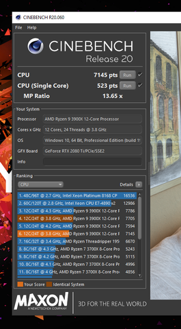

hackeeeee
Jómunkásember
Érdekesség..
Őszintén szólva, hasonlót véltem felfedezni annó a B450 Itx-nél, illetve az X570 Pro4-nél is, és most itt is hasonlót tapasztalnom.
Szóval, gondoltam heccből beteszek minden oc beállítást auto-ra, szóval nincs freki overdrive, sem scalar, semmi.. és azt tapasztaltam, hogy:
A dolog pikantériája hogy +200mhz-vel, 4-es scalarral is szögre ugyan ennyi pontot csinál, és nem megy 4.6 fölé soha.
Annó a 3700x ment a fenti két asrock-ban, ugyan ezt csinálta, a 3900x ment a pro 4-ben is.
Állítottam most az asus-nál ai tweaker-ben, és amd overdrive-ban is, ofkorsz vagy itt, vagy ott, nincs különbség.. Ez mitől lehet?
Egyszer tudtam ~7400 pontos multit csinálni, azóta sem..Azóta kb. ennyit csinál a +200MHz-vel is..

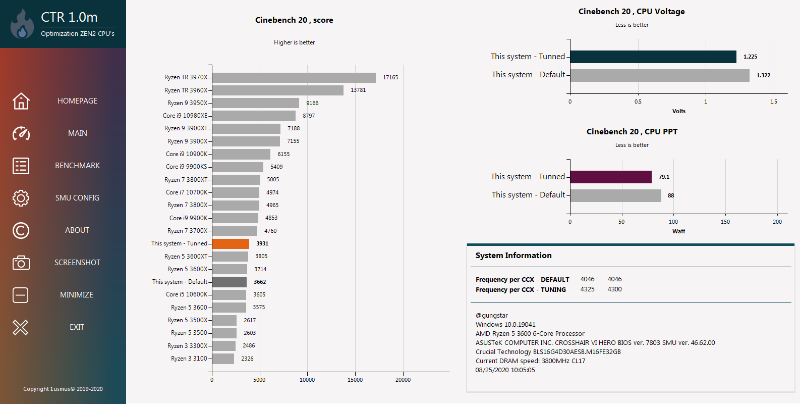

Free extra AMD Ryzen ZEN2 Performance: ClockTuner for Ryzen (CTR by 1USMUS)
...1usmus CTR...
Is there an advantage CCX OC for Ryzen 5 3600? Yes, there is. +7% perfomance , -10% power consumption: https://twitter.com/1usmus/status/1298186875765698560/photo/1 -

South Velen
eddig 1,20V 4,2Ght all core járattam az új 3600-ast, de most rápróbáltam a CCX tuningra, mert feljebb mindig a 4. magot dobta el, így:
CCX0: 4.25Ghz
CCX1: 4.2 Ghzezt viszi a procim 1.20V-vel.
kérdés, akadhat -e olyan helyzet, ahol a különböző CCX sebesség lassulást okozhat? (mert mondjuk pakolgatni kell a threadek közt a melót)?

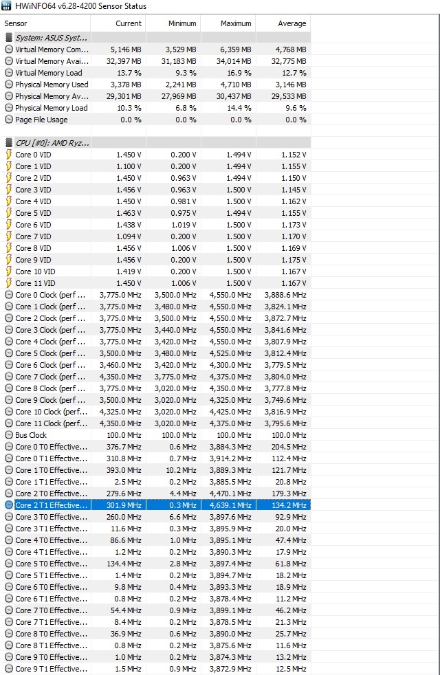

Brekkk
Kipróbáltam a fix 40-es szorzót és a fix 1,19V-os feszültséget hozzá.
Sokkal simább lett a gép futása.
Alacsonyabbak a hőfokok.
1 mag terhelése esetén nem ad a lap 1,35- 1,38V-os terhelést.
Az a 200 Mhz 1 magos teljesítmény abszolúte nem hiányzik.
Bár inkább csak 100-120 Mhz az mert játékok közben ritkán Boost-olt 4100 fölé.
Most az Prime 95 Small FFT megáll 60 fok körül 2 szál használata esetén, míg előtte 80 fok + volt az idióta 1,35 V miatt.Lehet ez így kell menjen, hogy biztosan minden kocka hozza a 4.2-es órajel maximumot R5 3600-nál, de ez így nem valami fényes.
Ez a proci igazából érzésem szerint max 4 GHZ-re való. Felette csak marketing.
3.6 és 4.0 turbó illene hozzá. Akkor jóval hűvösebb lenne és a gyári limitekbe is beférhetne.A fix szorzóvan sajnos nincs se PPT se TDC se Power limit ezért kár, de a Prime Small FFT 12 szál terheléssel is megáll 83-84 fokon úhy, hogy 200 MHZ-el gyorsabban fut.
Az AIDA64 teszt is normálisan fut végre. 73-75 fokon megáll úgy, hogy csak max 75 Mhz-et vesztettem. Előtte belenyalt néha a 85-86 fokba is.
A desktopon is max 55 fokig megy fel a hőmérséklet.Így fogom használni inkább már első benyomások is pozitívak.
Megnézem majd mi a fesz vége lefelé. Egy 1.15V all core 4 GHZ-nek nagyon örülnék.
Azt még PRIME small FFT alatt is vígan lehet majd hűteni 80 fok alatt. -

ClockTuner For Ryzen mótvá?
Ha jól értelmeztem, akkor a dram calc készítője csinált valami újdonságot a zen2 tulajoknak. Gyorsabb és kevesebbet fogyaszt. -
