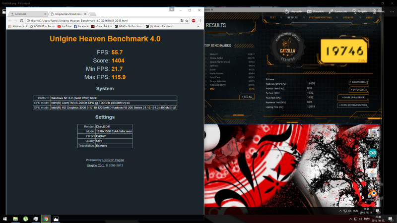

norbert1998
Tomdriver #39836 üzenetére
még tapasztalok és lelkendezek,
két hónapja iGP-n lesegetek
de majd ha az értékelés lemégyen,
feszemeléssel is lemérem.
Hi hablaty! Mi a pálya?
Ide is bejött a PH! nagydumása?
Nálam kellemes a vga fokokban,
és a venti is csak 45 százalékban
tetőzik, emellé 75 fok jár nekem
és nem is zúg tőle a fejem!
képeket róla kértek-e?
kaptok, engem nem érdekelnem, normál esetben nem vagyok ilyen dillós, csak este van már

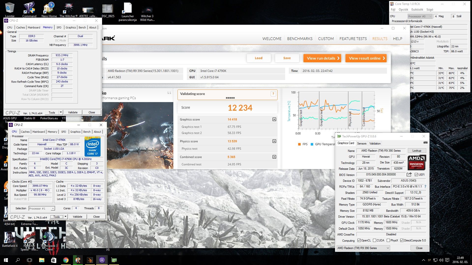

Nem is tud annyit. Tegnap próbáltam vele egy 3DM Graphics Score-t, olyan 12500 körül dobott, húzni a penetráns hűtés miatt nem lehet, még a gyári órajelből is visszavett. Röhej, hogy magától ment 90% felett a ventillátor, de legalább a GPU is a 90 fokot nyaldosta. Mindezt egy WOT alatt.

1100 -at megy 75-80mV-vel. Lentebb már voltak anomáliák. Bench-re szokott kapni kicsit többet, de utána visszaveszem.
De ilyen minden venti max a házban, vagyis van cúg.
A hőfokokkal még nem volt gondom, A GPU 75 fok körül megáll, a vrm ami néha necces, bár 90 fok fölé nem szokott menni a "belső" azt hiszem vrm 2 (temp2).
Lehet majd kap játék profilra stock fordulatot, 60-70 körülit, és már jobb lesz a helyzet.
Őszintén szólva most a platform váltás után minden kis időmet elviszi a proci/ram, és még a vga-ra nem nagyon volt idő, de most valszeg lesz. Az adott venti beállításokat el lehet menteni AB-ben egy adott profilhoz? Pl. 1-es profil? Vagyis, arra gondolok, hogyh ha nyomok egy reset-et, akkor visszaáll autóra?
VRAM kérdés, látom ezt a strap kérdést, namármost, ha nem stabil 1750-en, akkor érdemesebb 1625-ön hajtani?

Nekem 100mV-vel 1125MHz körül vége a dalnak..
Mondjuk venti fordulatot még nem adtam neki kézzel, szal azzal még fogok tenni egy próbát, hogyha odatekerem külön ventit, akkor meddig hül vissza.
Alapból nem erőltetném, de az a vicc, hogy még 1100-1125MHz között is van 5-10% (játékfüggő) különbség játékokban, ami azért nem rossz.
A vram-nak úgy néz ki, hogy 1730-1740MHz körül van vége. 1750-en már fagy.
Raggie
Tomdriver #38808 üzenetére
Elolvastad a linkelt hozzászólást?
(amit mellesleg Ghoula neked válaszolva írt anno)
Ez áll benne:
"Strap váltásokra figyelj, ha új strap-re lépsz, lassabb lesz,mint alatt az adott strap max frekijén:
400MHz, 800MHz, 900MHz, 1000MHz, 1125MHz, 1250MHz, 1375MHz, 1500MHz, 1625MHz, 1750MHz, 2000MHz
Ezek a strap-ek max frekijei, ezeket érdemes megcélozni."Tehát ez alapján a te 1750-es beállítsod pont jó. Lehet félreérthető voltam, de nem arra céloztam, hogy 1500 fölé nem érdemes egyáltalán menni, csak hogy a fent említett ugrásokban érdemes gondolkodni!
