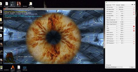

40 vs ~160FPS.., nem a mindegy mennyi képkockát kell kiszámolnia a GPU-nak..
Hűtés/egyéb tesztelésére @Furmark ezért felejtő az AA..
Az utóbbi avagy az AA nélküli tesztnél milyen megfontolásból ment egészen 3másodpercet az utolsó két "kör" ?
Az első menet 11mp-e is meglepett de..

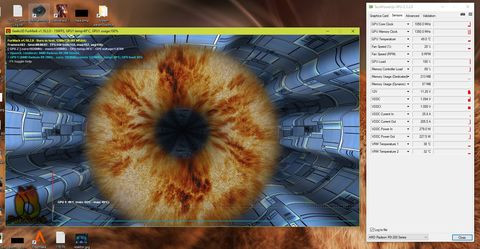

korcsi
korcsi #41352 üzenetére
Megnézve az eredményeket, valószínüleg a 8xaa memória sávszélesség igénye visszafogja GPU-t, hogy kifussa magát, ezért csináltam egy aa nélküli mérést is.
Konlóklúzió:
10% többlet GPU órajelről beszélünk, melyhez társul:
35%-al magasabb a GPU energia felvétele, VRM-nél ez már 36,5%. abszolút értékben GPU-nál 64W a VRM-nél 84W a többlet teljesítmény, ebből kiszámolható, hogy a VRM-nél csak 20W többlet jelentkezik a képek alapján, persze sok múlik a készítés pillanatától, de a furmark azért elég stabil terhelést mutat ebből a szempontból.

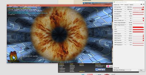

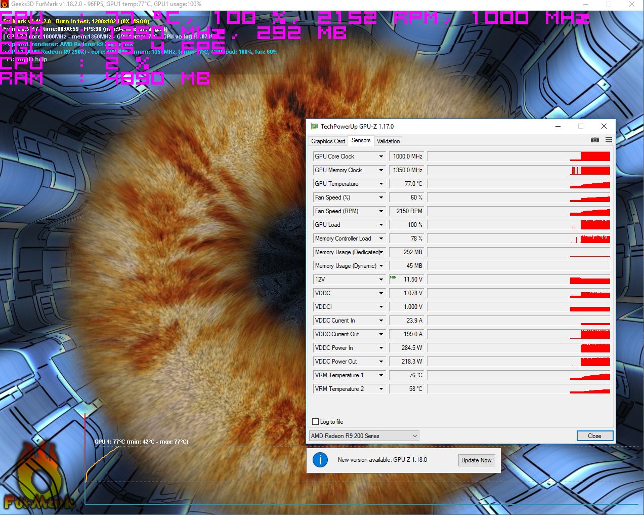

korcsi #40838 üzenetére
Nálam szintén 11,75V idle, de Furmarkolva se megy 11,5V alá. Nálam is pedig 280W magassága olyankor (a 200A-es gyári TDC limit fogja meg amúgy, mint a képen is látni
És nálam ez akkor is ennyi marad (11,5V a VGA-n), ha a Furmark mellé elindítok 5 magon egy Prime95-öt, amivel így éppen 600W-ot mutat a VoltCraft Energy Logger 4000 típusú fogyasztásmérőm, amire semmi más nincs rákötve a gépen kívül.Tud enni műterhelés alatt a húzott hatmagos, és a meghajtott 290X.
Ami a feltekert ventilátort illeti, én inkább szavazok a gondosan megtervezett, tartós alkatrészekből összerakott halk tápokra, amiken nem kell izomból tekerni a ventilátort, hogy ne gyulladjon ki....
A ventilátor nélküli 460W-os Seasonic tápomra is 7 év gari volt, nem adnának rá ennyit, ha olyan könnyen kinyúlna.[link] És az aztán csendes volt.
(#40839) Erw: Az árához képest nem volt olyan rossz, csakhát elég olcsó típus....
De látod, az is csak 550W, és nemcsak hogy elindul vele a gép, de még furmarkolni is tud a fórumtárs....

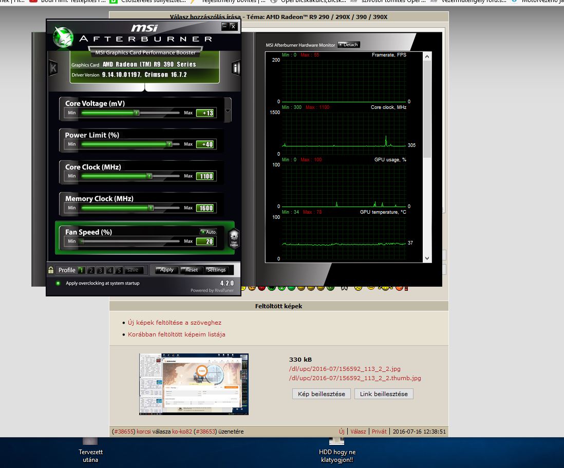

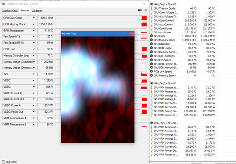

korcsi #38405 üzenetére
Még egy kérdés:
A hwinfo gpu részén a felső szekcióban a GPU AUX sorokban a feszültsége nagyjából megegyezik az alsó részen szereplő VRM2 részével, és itt elég durva teljesítmények és áramok vannak, míg lent nem. Kép alapján érthetőbb:
Melyik teljesítmény az igaz?
Mivel egy ref 290x-ről van szó amelyen van egy öt és két egy fázisú VRM, így egyértelmű hogy ennyi áram valamelyik két egyfázisúból nem jöhet ki. -

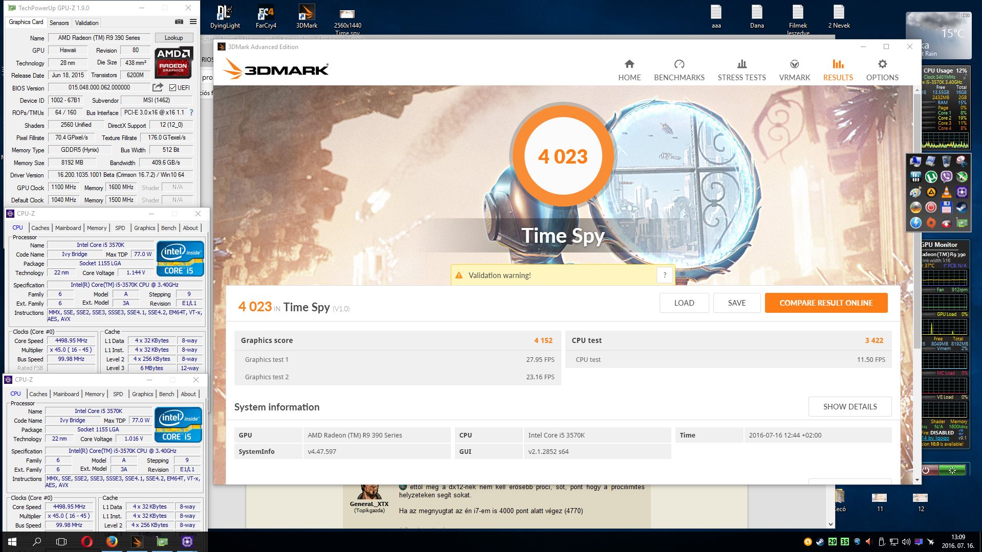

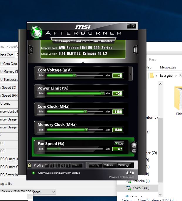

Tesztelgettem, 1.35V kell az 1150MHz hez, de itt már nagyon éhes a jószág, valley alatt 61fokig melegedett és 250w-on tetőzött a GPU fogyasztása, úgyhogy visszaálltam inkább 1.26-ra 1100MHz mellett, sokkal konszolidáltabb keretek közé szorítva a fogyasztást.
Modbios: ahogy nézem a 390x bios +31mV offszettel rendelkezik, míg a gyári körülbelül -6mV-al. -

Még a múlt héten MSI afterburner-el piszkáltam a feszültséget, de azután elvileg vissza állítottam mindent alapra, de gyanúsan meleg volt utána a kártya, most töröltem minden tuning utility-t, driver-t újra raktam.
Most a felállás, hogy hátra raktam a radiátort, csak az Eloop van rajta 1350-es fordulattal 64 fokos a GPU. -
