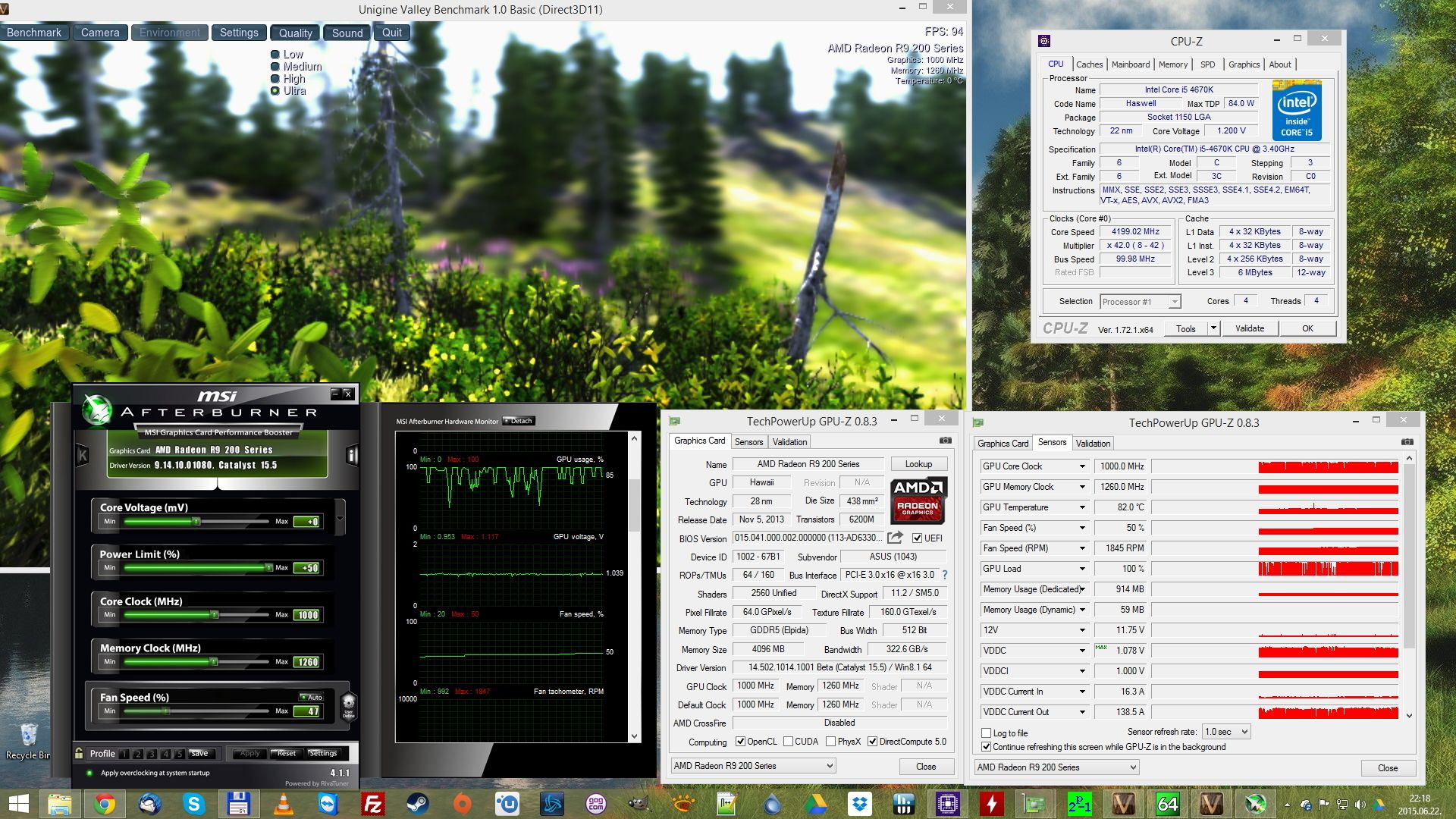

Akkor gondolom, te is lősz, HT off-al, stock órajelekkel, egy valley benchet. Így a "sokkal stabilabb" és a több fps, egzakt eredményekké alakulnak.
Játékok alatt végig 1000-en megy, witcher alatt a load is 100% végig. A bench alatt is, a scene váltásoknál változik, de ez természetes a power tune mellett.
95-100 foknál throttlingolnak ezek a karik.
X Factor
A plusz fesztől, miért dobna több fps-t?
Mellesleg 1280*720-ban nyomtam, h. mellé dobáljam ki az ablakokat, 1920*1080-ban, már olyat dob mint nálad, ismét, ha lesz időm, lövök pár képet. Csak nehéz, mert ha avg-re állÍtom, akkor a teszt alatt, kell belőni a gpu-z-t, mert különben a 2d clockok rontják az átlagot.
Reggel ráadásul megnéztem +100-al az 1100-et, hőmérsélet miatt pár perc után már throtlingolt. +50-el meg nem bÍrja az 1100-et. Ha meg nem bÍr, legalább 1100-et, akkor nem fogom piszkálni, mert minek.

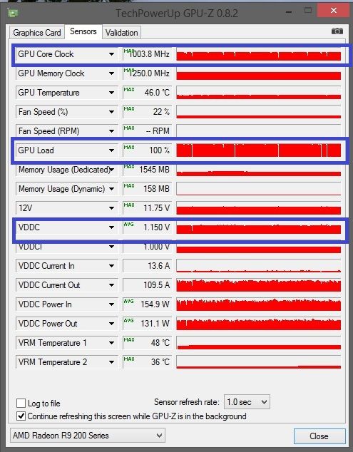

Levitted az órajelet..vele csökkent a fesz is? Kihasználtság/órajel nálam fixen áll terhelés függvényében persze, nincsenek throttling-tüskék. Viszont nincs konstans érték
Most ránéztem, Valley alatt 1.141, az első mérésnél 1.156 volt, DM11P közben meg 1.203..változatlan órajelek mellett ez elég érdekes viselkedés
..VRM1 meg ~90°C..khmm :S -

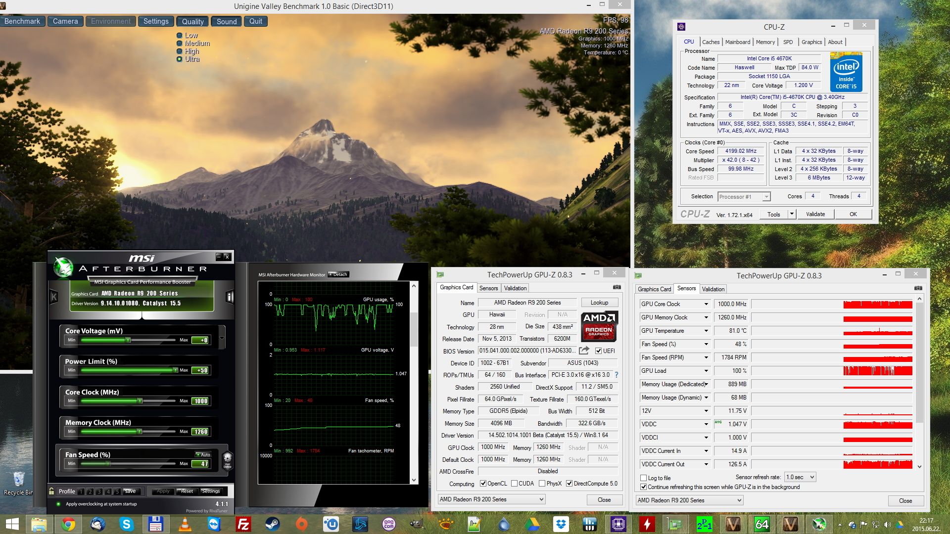

Joshi
Neked és Speed(R)-nek.
A GPU-Z szépen mutatja ha valami bibi van a gépezetben, levittem az órajelet 1000Mhz-re és futtattam a Valley-t. Szépen látszik hogy nálam minden jól működik, de az 1000Mhz-hez átlagban 1.150V kell a gpu-nak. Azért írtam átlagot, mert a Max néha felugrik 1.200V fölé de csak egy pillanatra. Még nagyon fontos hogy a GPU Load szép egyenletes legyen és ne ugráljon a kihasználtság. -

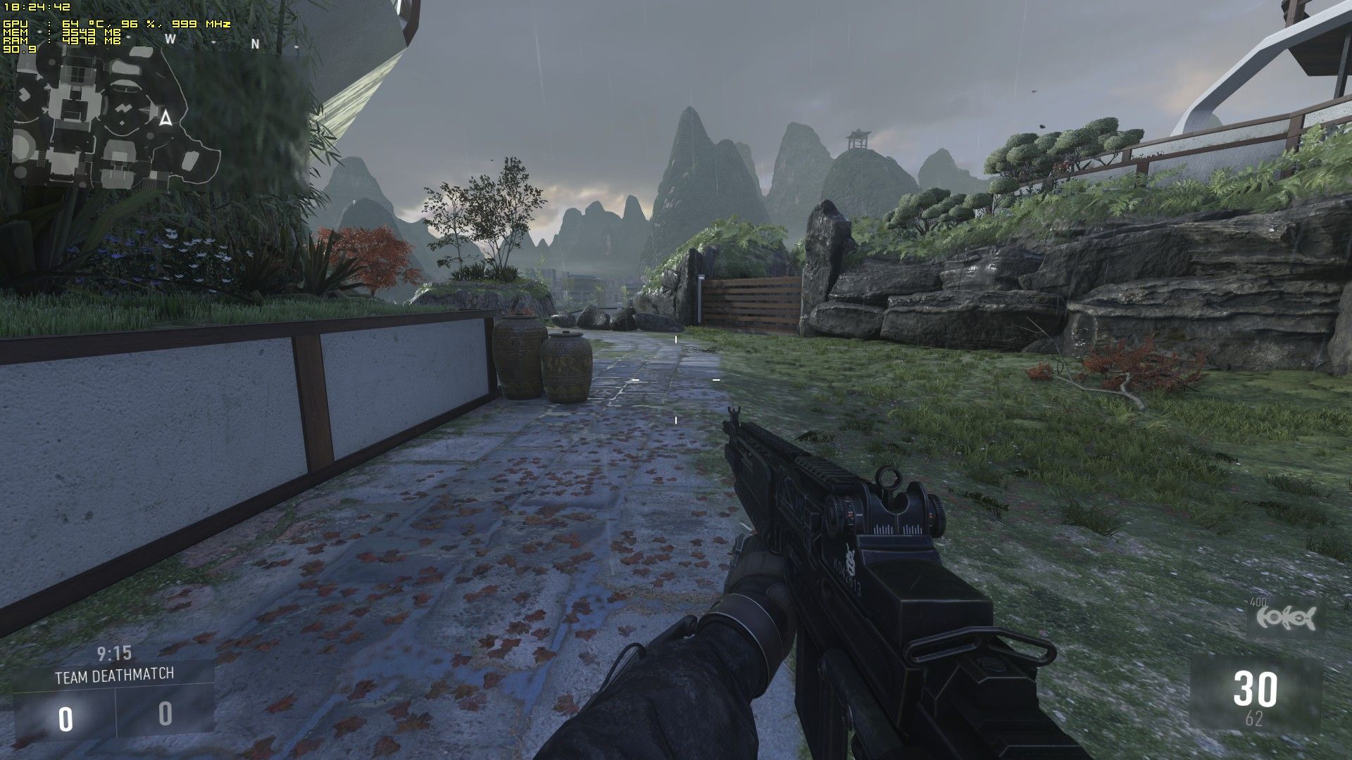

Tomko78
Képen a Cod AW van , amíg a GTX 570 a játék még normál beállításnál élsimítás nélkül és szarul ment , addig a R9 290 extrán és élsimítás árnyék meg hasonlóval is simán ment 90 fpsel , meg a másik dolog mint sokan mondták elég 1080 p a 2 gb vga hát most láttam , 1080 p is simán 3.5-3.6 gb vramot is használt a vga

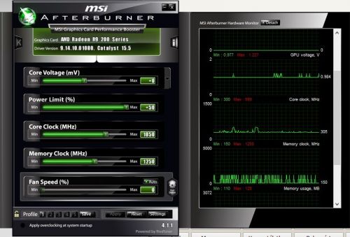

Visszatettem most 1250MHz-re. Annyi mindent még nem tudok a kártyáról, hogy mit mikor és hogyan csinálja. Magasabb memória-órajelen hamarabb bedobta a kulcsot. Már-már azt gondolom, hogy egyszerűbb lesz kiakasztani azt a memóriát, mert ilyen memóhasználat mellett édes mindegy, hogy visszaállítja-e, vagy sem
A GPU órajele meg sem közelíti az 1050MHz-et, hogy az gondot jelenthessen

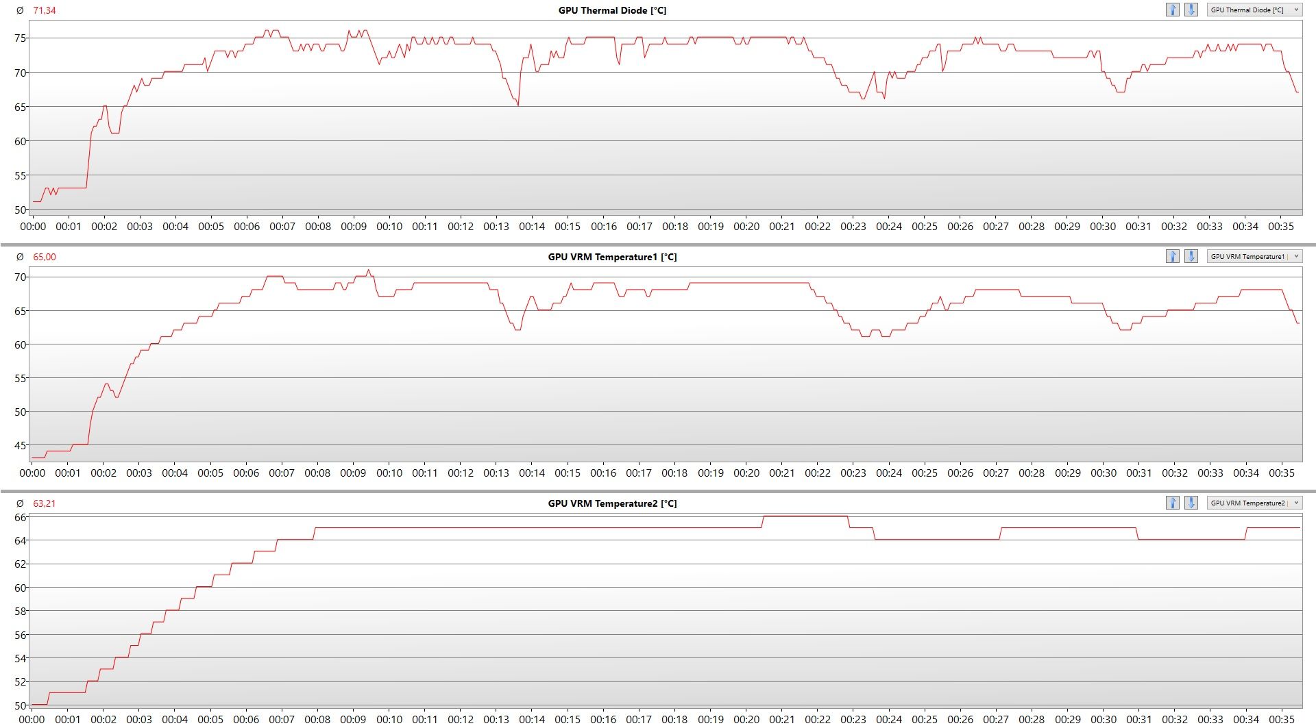

Ezen ne múljon, van minden, csak nem raktam diagramra
Mennyi ezeknek amúgy a határértéke?
Más erőforrás igényes alkalmazást rég nem használtam, relatíve kevés időm van játszani.
A Valley/Heaven le tudják rendesen terhelni a GPU-t és CPU-t, hogy kiderüljön, van-e valami gixerük? Bár gyanítom, hogy esetünkben inkább HSM által vázolt probléma merülhet fel, mégpedig a GTA szar optimalizációja sokmagos gépre, valamint a vsyncből fpslockjából fakadó órajelvisszavétel.A kártya fogyasztásánál a VRM Power out vagy in értékét kell nézni? előbbi 151, utóbbi 191W-ot ért el maximálisan, átlagban 87; 103W, úgyhogy gondolom itt nem értünk határt.
A kérdés inkább akkor már csak az, hogy a "hullámzás" mitől lehet, és hogyan tudunk javítani a játékélményen?
