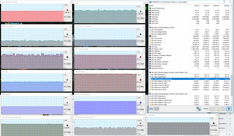

#39716
Megfordult a fejemben, főleg anno a sima 290-esemnél, amit 900-on kellett járassak, hogy kedvemre való módon csendben dolgozzon. De mindig az jött ki, hogy sokkal jobban megéri kicsit visszavenni a kártyából, mint levizezni.
Még a házi mókolós játékvizes barkácsolások is legalább 20K...A 6950/70 DC2-esek még jók voltak, nagy monstrum 3 slotos hűvővel... Ezen már másmilyen van, csak 2 slot. Nem mértem meg, mennyi kakaót bír el, de ez pl. egy kör BF4:
Látszik, hogy így még szépen elbírja, de ez ahogy nézem, a GPU oldaláról csak olyan 140W.... Pedig itt se a VRM, se a ramok nem melegítik a GPU hűtőjét. Tuningnál pedig hiába húzom fel a ventit 3000RPM-re, nem igazán teszi meg a hatását.
Erre még a szőrösfánkot rá se mertem engedni...
De gondolhatod, ha a BF4 így megkergette, mi lenne szőrösfánk alatt, hát nem 75 fok. Az MSI elég korrektül összerakta a 390-esét, szerintem annyival jobb az a hűtés.(#39717) energy4ever: 350W TDP?
Hahaha...
Megnézném én azt, mit művel egy 350W terhelésen....(#39718) digo00: Nekem a kedvencem a 990X.
(#39722) energy4ever: Attól függ, mivel játszol.. Kipróbálnál egy GTA4-et, vagy BF4 multit máris ritkán látnád 80% alatt.
