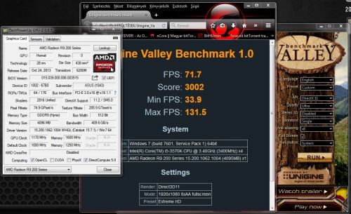

Szóval kb ~100 ponttal többet kapok az X nélküli 290-es kártyámmal. A procid még mindig erősebb, mert az enyém csak 3,6GHz-en megy. Nekem Stilt-tel dobott 80,5 pontot a Thief, míg 390X-szel 83,5 FPS-t. Emellett Stilt biosszal semmivel sem lett gyengébb a memóriatuning, ugyan úgy, mint a 390X-szel.
Lehet, hogy Elpida memórián nem használ a Stilt bios, míg Hynx-en igen. Ugyan ez igaz fordítva, csak Hynix memóriás darabokra. Most már nem ökörködök ezzel. Szétszedem a kártyát és a gépet és készítem elő vízre

1150/1250-es órajelen 2789 pontom lett. 2% különbség, pedig a tiédbe benne van az X
Tedd fel a 390X modbiost, mert hozni fog még az eredményeden.
Amikor én feltettem a Stilt BIOS-t, akkor nagyon csúnya eredményeket produkált. Lehet azért, mert csak sima 290-es karim van.
Másik kérdés. Lehet az AMD is a Stilt Biost tette fel a 390-es kártyáira és így ért el növekedést?
