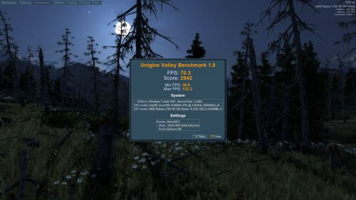

Ezt tán 3 napja csináltam, direkt azért mert írtátok többen hogy lassul: [link]
GPU 1200
vRam 1500/1600/1700Ugyan nem skálázódik olyan jól memória OC hatására mint pl a Tahiti tette, azért elég egyértelműen nem lassul, gyorsul mindenben a magasabb időzítések ellenére is.

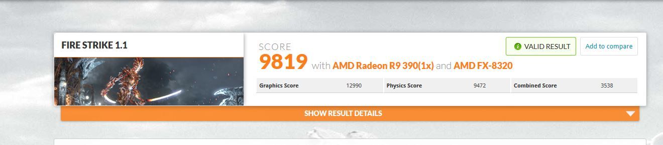

1110-et próbáltam 56mV-vel, megfagyott. 60 körül már nyaldossa a 90 fokot a VRM1 BF1 alatt.
Viszont, meglett a 9800 pötty!!!!
1100/1525: (56mV - majd még bf4 teszt..)
Nagyon érdekes a lelkivilága a kártyának.. Két eredmény összehasonlítása.. Érdekes, hogy mennyivel kevesebb pontot hozott 1100/1600-on-
