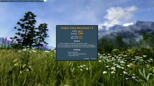

20perc deus ex utan.
Mint lathato 1040 re allitottam be (ez az msi gyari orajele) ,adtam a gpunak +40mV ot meg +30% power limitet biztos ami biztos, de meg igy is droppolja az orajeleket, holott ha felrakom az MSI Gaming appot es beallitom az 1040 et, akkor azt atomstabilan tartja minden korulmenyek kozt... csak osszeakad vele par jatek igy nem hasznalom.
Ha benchmarkolok es folyamat 100% on megy a vga akkor mindig max orajelen megy a kartya, na ezt szeretnem elerni jatekban is , ha leesik neha 90% ra a gpu kihasznaltsag akkor se dobalja nekem le az orajelet.ezt a " Teljesítmény hatékonyság "ot sehol sem talalom a driverben :S

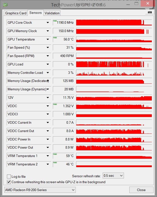

Jó mondjuk hozzáteszem, Én 30 fokos szobában is bench-eltem a 390-nel simán.
Most, hogy kicsit hűvösebb van, így 75 fok körül megáll a gpu terhelve 100mV fesszel, bár az órajel csak 1090-1100MHz, a vram hozzá pedig 1675-1700. A VRM ígyis elmászik 85-90 fok körülig, ha olyan a játék.
