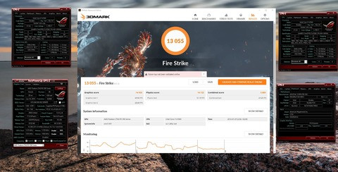

Megtaláltam..
Proci IBT-vel terhelve-FX8320: 4950MHz-n, VGA Valley-val terhelve, 1100/1600-on:

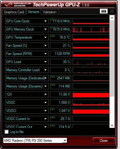

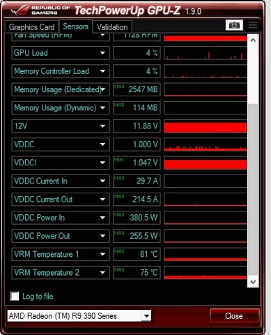

Jó mondjuk hozzáteszem, Én 30 fokos szobában is bench-eltem a 390-nel simán.
Most, hogy kicsit hűvösebb van, így 75 fok körül megáll a gpu terhelve 100mV fesszel, bár az órajel csak 1090-1100MHz, a vram hozzá pedig 1675-1700. A VRM ígyis elmászik 85-90 fok körülig, ha olyan a játék.
