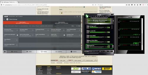

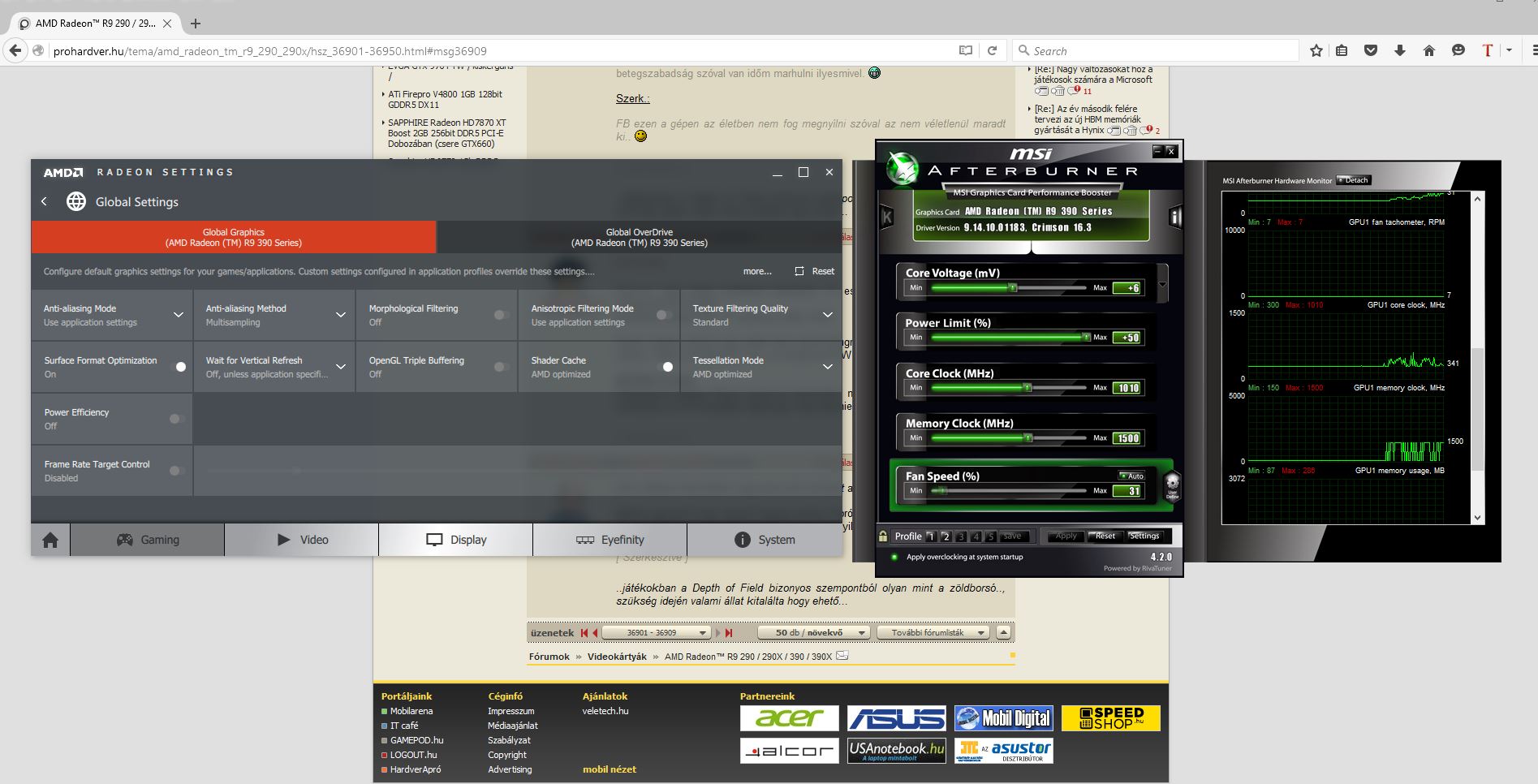

Fura ez, most direkt probaltam, facebook, YT, es nekem nem ugrik fel az orajel kikapcsolt PE mellett.
Facebook siman 300, YT lejatszas alatt 5-600.Tudsz kuldeni nekem egy oldalt ahol neked felugrik az orajel? Megneznem nalam milyen. Nalam mondjuk FF van, es kikapcsolt HW acceleration.

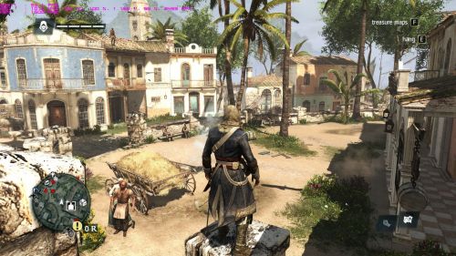

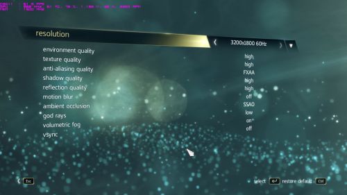

Nekem nagyon bejott ez a VSR, kicsit lejjebb vett beallitasokkal elviszi a kartya az AC 4-et 3200*1800-ban is 50-60FPS-el
Csinalnek videot is, de valamiert ennel a jateknal nagyon beesik az FPS ha felveszek 52-rol lemegy mondjuk 32-re. Illetve lehet ez a VSR miatt van, a screenshotot is konvertalnom kellett, mert elsore nem ment fel (3Mb a max, ez meg eredetileg 5.7MB volt)
Ugy nem is tudok felvenni mint egy normal 1080-as jateknal hogy ugyanarra a HDD-re amirol megy a jatek, mert beszaggat mint az allat, nem tudja egyszerre tolteni a texturakat meg menteni a videot. Ekkora felbontashoz jo videohoz szerintem ket SSD kellene, egyrol megy a game, a masikra vesz fel az ember.
