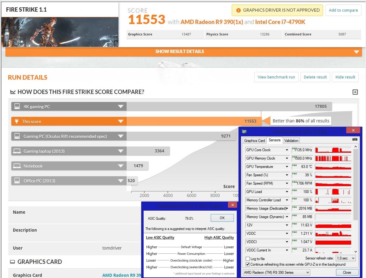

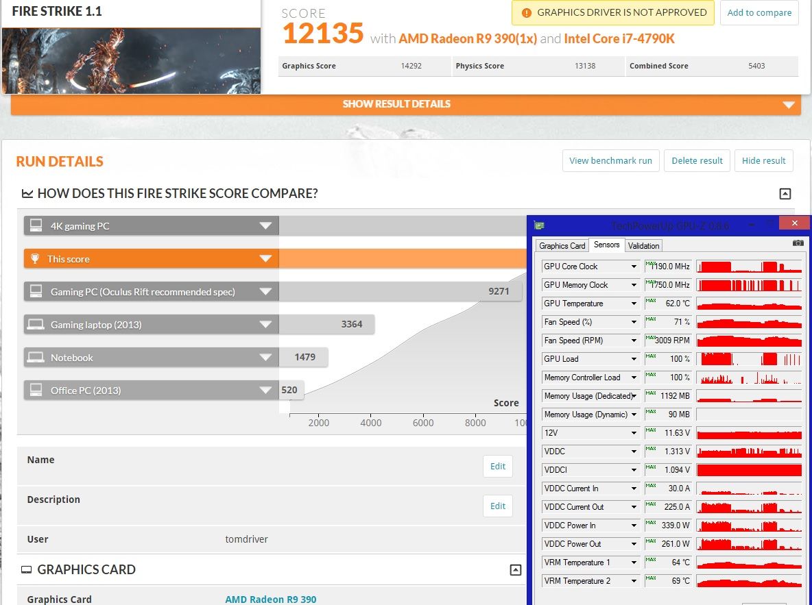

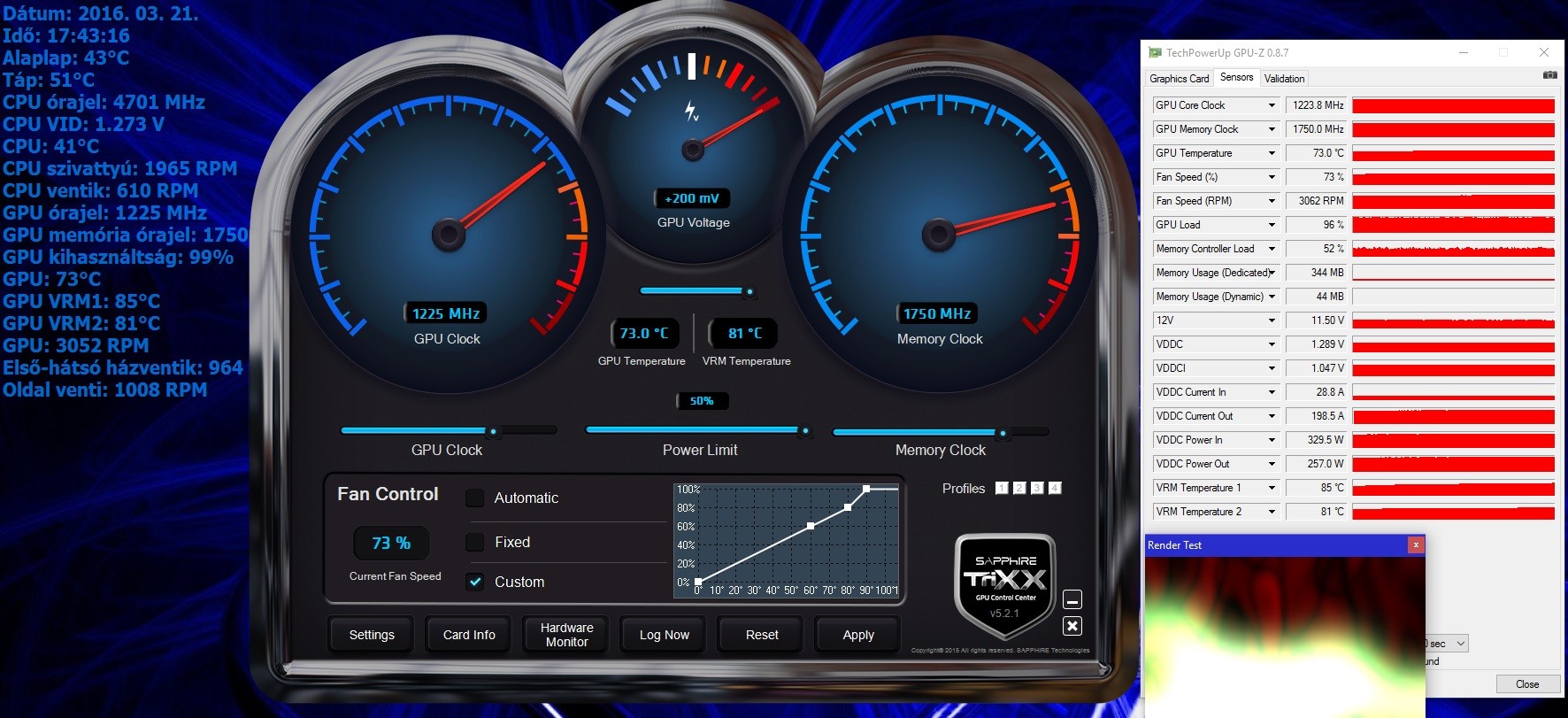

Ahogy ígértem csináltam egy tesztet TRIXX-el és sajnos az az eredmény, hogy bizony 1200 MHz-nél bekéri a +144 mV-ot, itt már nincs szemetelés de persze kérdés játékok alatt stabil maradna e?
Viszont ha +86 mV- al 1775-n meg stabil, akkor minek gyötörném?Egy dolog viszont feltűnt: ha TRIXX-el tuninglok, hűvösebb marad a kártya 8-10 fokkal, mint AB esetében ugyanazon értékeken. Tapasztalt ilyent már valaki?
Mindkét esetben GPU-Z-el néztem a hőt.
Ez a kép pedig egy sima stresz teszt alatt készült, viszont +200 mV-al. Saját ventiprofillal még ennél a magas fesznél is kordában lehet tartani a hőt.
