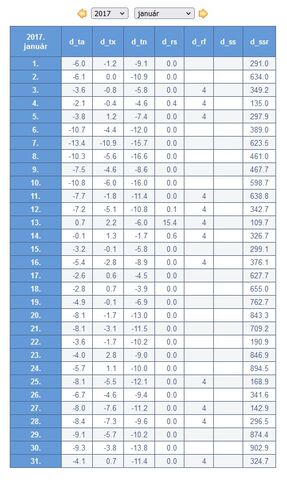

elfelejtette
freeknight #66308 üzenetére
2007/2014/2020 évben (NEM fűtési szezonról van szó) voltak mostanában enyhe telek.
Ez látszik az én táblázatomban a 2019-es szezon értékein, ami ugye tartalmazza a 2020 jan/feb/márc értékeket.
