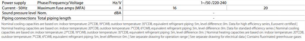

Azt ne felejtsd el hogy a klímák teljesítményét sem 40fokra adják meg hűtésben hanem itt pl Daikin Sensira FTXF--E/D széria leírása
[kép]Ha jól értem 27fokos beltéri beszívott és 19fokos kifújt levegő mellett 35fokos kültéri beszívott esetén 5méter csővel 0 méter szintkülönbség mellett.
Na akkor számold ki ha nálad 28fokot szívna be és 8fokot szeretnél kifújatni kint meg a napon áll a gép és 50fokos levegőt szív be valamint 15méter csövön van a géped 3-4méter szintkülönbséggel akkor is elég a 2,5kW-os gép?Ma végre volt időm kimosni a két saját Daikin klímámat.
28fokra melegedett a klímás lakás mert tárva nyitva volt az erkély meg az ablak ugye mert a kültérit is mostam alaposan. Miután össze lett rakva, 18fok 4-es ventilátort toltam neki és megnéztem a kültérinél ontotta a meleget a patika tiszta kondenzátor belül meg 1óra alatt sikerült neki 28-ról 24-re vinni, 20-at lehet fél nap alatt érte volna el mert a falak is 24fokosak és kint is meleg volt. Szerintem inkább legyen kakaó a gépben ha meleg van és kell minthogy meglepődés legyen ha 2-3vendég jön és maxon kell járatni a gépet és úgy sem tud órákig 2-3fokot hűteni -
