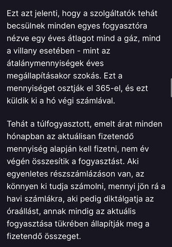

Nekem az sem világos hogy akkor most augusztus 1-től következő év augusztus 1-ig nézik?
Mert nálunk pl novemberben van/volt az éves a leolvasás.
Fenteb hasonló kérdés.
Amúgy:
"Itt fontos megjegyezni, hogy bár sokan érdeklődtek szerkesztőségünkben fals bediktálással elérhető stratégiákról, de a július 31-i, majd a havi diktálásoknál a mérőóra fotójával együtt kell jelenteni, nem olyan egyszerű csalni, matricákat, photoshopot azért csak nem használnak a fogyasztók a család érdekében." -
rígel
Gubu0101
#58619
Utolso egy evet nezik.
Ezt honnan veszed? Ilyet nem olvastam a rendeletben. Szó sincs visszamenőlegességről. Vannak homályos részek, de ez pont egyértelmű. Alapfokú szövegértés.
...a kedvezményes mennyiség 1/365-öd részének és a számlázási időszak napjainak szorzatát érvényesíti, és az e feletti rész számlázása történik lakossági piaci áron vagy versenypiaci költségeket tükröző áron...
én ezt úgy értelmezem, hogy napra visszabontják a kedvezményes mennyiséget, és felszorozzák a számlázási időszakod napjaival. Ha több, a többletet magasabb áron fizeted.
Tehát aki éves szinten nem haladja meg a limitet, de hidegebb hónapokban a havit igen, annak szerintem érdemes átállni átalányra , vagy a diktálásoknál észnél lenni, és 144m3-nél többet sosem diktálni, ami fennmarad, azt meg hozzáadogatni a tavaszi,nyári hónapokhoz. Számlázást változtatni azonban 1 évben csak 1x lehet, az éves leolvasás hónapjában. -
gollum
Gubu0101
#58619
Baromság, vagy nem olvastad a közlönyt, vagy nem tudod értelmezni...
"A lakossági fogyasztó az e rendelet szerinti kedvezményes mennyiségeket időarányosan jogosult igénybe venni.
Ennek érdekében az egyetemes szolgáltató naparányos elszámolást alkalmaz, amelynek alapján a felhasználó számára kiállított számlában a kedvezményes mennyiség 1/365-öd részének és a számlázási időszak napjainak szorzatát érvényesíti, és az e feletti rész számlázása történik lakossági piaci áron vagy versenypiaci költségeket
tükröző áron." (Igen így ,helyesírási hibákkal... )Ez CSAK annyit jelent, hogy az évi 1729m3-t elosztják 365-tel, és szorozzák az aktuális hónap napjainak a számával, ez lesz a kedvezményes elszámolás alapja.
EDDIG kapod az aktuális hónapban kedvezményesen a gázt, felette piaci áron.
(Pl. február 132,6m3, július 146,8m3.)
Tehát, ennek fényében, ha valaki diktál, és most 70-et használ el, az 70-et fizet csökkentett áron, ha decemberben 500-at, akkor 146,8-ig kedvezményes, felette piaci ár.
Ha átalányban vagy, akkor a havi átalány szerint ugyanez, ennek fényében, most jobbnak tűnik az átalány.
Remélem, érthető volt valamennyire.
Számomra inkább a kérdés, amit a törvény nem említ, túlfizetés esetén milyen szabályok vonatkoznak?

-Azért ez nekem még mindíg nem világos. Van egy éves kvóta és havi is. Ha a teli honapokban túl lépem a havi kvótát akkor a túlepéses részt piaci áron fizetem abban a hónapban? Ez rendben viszont nyáron szinte nem is fogyasztok nem érem el az éves kvótát. Akkor azt a pénzt vissza adják? Vagy hogy van ez? Főleg nálam aki 8 év után talán megint gázzal fog fűteni.
PROTRON
Ténylegesen így van a szöveg:
Ennek érdekében az egyetemes szolgáltató naparányos elszámolást alkalmaz, amelynek alapján a felhasználó számára kiállított számlában a kedvezményes mennyiség 1/365-öd részének és a számlázási időszak napjainak szorzatát érvényesíti, és az e feletti rész számlázása történik lakossági piaci áron vagy versenypiaci költségeket tükröző áron."Szerk.
