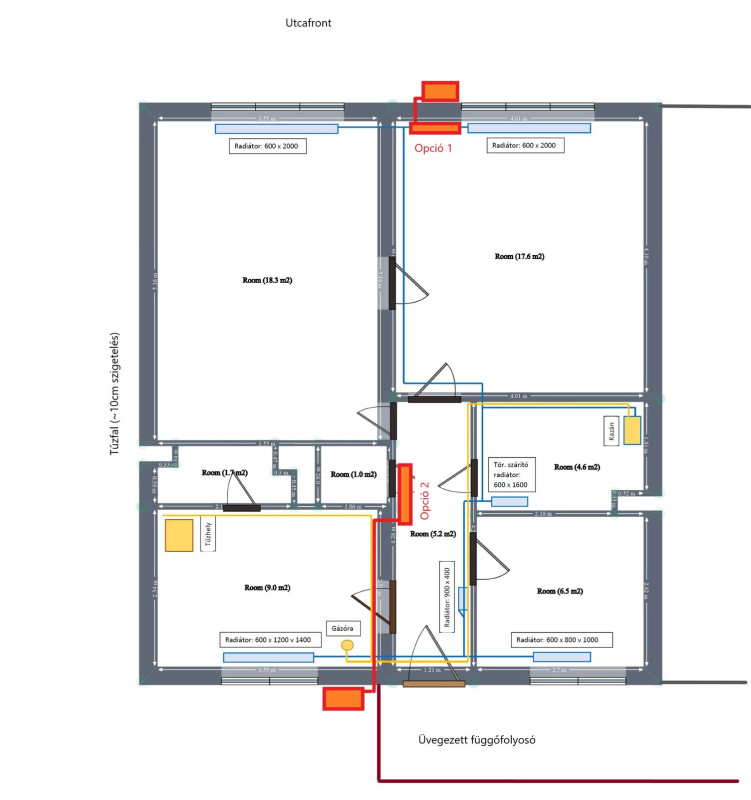

Sziasztok
Klíma vásárlás előtt állunk, mivel az idei nyár azt mutatta, hogy nem nagyon lehet tovább húzni a dolgot. Jelenleg 1 készülék telepítésére lesz forrás, az már nagyjából megvan a fórumot olvasgatva, hogy a Daikin Sensira egy jó választás lenne (fontos a zaj, illetve fűtésre max pár napot használnánk évente). Egy '60-as évek közepén épült, 1. emeleti lakásba kerülne a cucc, felettünk padlástér, ca. 35 centis téglafalak, szigetelés nincs, csak a tűzfalakon egy minimális (nem is lesz, mivel a lakók többsége nyugdíjas), cserébe az összes külső nyílászáró cserélve 3 rétegű üvegezéssel.
Az elhelyezéssel elég komoly dilemmában vagyok, ezért szeretném meghallagatni a meglátásaitokat, tanácsaitokat ezzel kapcsolatban. Két opció játszik jelenleg, ahol szerintem kivitelezhető a dolog (a képen piros/narancs dobozok).
Opció 1: a nappali. Pro: ez lenne a legegyszerűbb, az alsó szomszédunknak is abban a helyiségben van, itt vagyunk a legtöbbet, elég légtér, hogy jól kifussa magát egy beltéri. Con: a többi helységbe (főleg a kis hálóba lent a jobb sarokban) nem, vagy nehezen jut el a hűvös.
Opció 2: közlekedő, a WC ajtó felett. Pro: innen nagy valószínűséggel mindenhová jutna a hidegből. Con: nagyon kicsi a légtér, szóval valószínűleg túl kellen hűteni a folyosót; sokkal körülményesebb kivitelezni (két főfal áttörés, mert a bejárati ajtó mellett/felett nem fér el a csövezés, nehézkesebb a lejtés kialakítása a kondenzvíznek).
Ki melyiket látja használat szempontjából jobbnak? Mi az amit túlgondolok, vagy esetleg nem vettem figyelembe?

Ezt a ráfűt dolgot én sem értettem sosem, aki ilyet kérdez vsz. csak hallotta szomszédtól stb. vagy szimplán slendriánul fogalmaz.
Ha a leghidegebb időben nem elég a hagyományos fűtés akkor ott sokkal inkább szigetelni kell vagy a fűtésrendszeren javítani, mert ilyenkor a klíma is csak szenvedni fog nagyon alacsony hatékonysággal. Persze még így is hatékonyabb mint direktben hősugárzóval elfűteni az áramot, de ez annyira ritkán van, hogy csak erre venni egy drága hidegben is normálisan fűteni tudó klímát felesleges.Viszont átmeneti időben nappal fűteni klímával nagyon is ésszerű (mert ilyenkor egyszerűbb klímák is hatékonyak tudnak lenni fűtésben).
Ilyenkor nálunk az van, hogy valamikor délelőtt bekapcsolom (mikor már kint is langy meleg van), délután-estére amikor a család visszajön kellemesen meleg van éjszaka meg sosem fűtök vele, mert eleve mindegy is.
Persze ehhez az is kell, hogy a szigetelés miatt nem esik olyan gyorsan a hőmérséklet éjszaka, meg reggel arra a max. fél órára már mindenki részben kinti ruhában van.Ilyen átmeneti időben a kondenz kazánt azért sem használjuk mert csak szenved (bár nagyon jól le tud modulálni még az is kevés, és állandón kapcsolgat ami a hatékonyságnak nem tesz jót, de még az élettartamnak se).

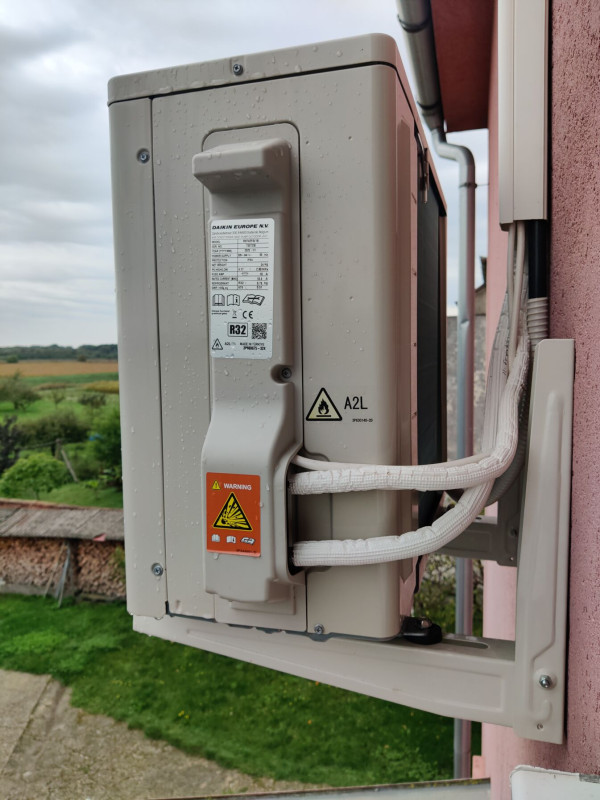

Vagy mint látszik spórolós és tojik rá
Én 52centis fix hegesztett konzolt használok, ahhoz nem jár semmiféle nulla gumibak így nálam egyértelmű a rezgéscsillapító alapból
Régcső esetén meg +20-30centit ráhagyok hogy egy félkör bemenjen a gép mögé és minden irányban tudjon tágulni meg szűkülni a cső csak utána menjen be a csatornába vagy a házfalon befelé. -

Persze, mert az volt a konzol mellé tartozékként. Nem gondoltuk, hogy a megfelelő gumibakot külön kell kérni, ezért most inkább megvesszük előre és biztosra megyünk. A rézcsövet megemlítjük, de nem tudom át fog-e menni belőle valami. Ilyenkor mindig az a nehéz, hogy az ember nem akar a szakember előtt okoskodni, hiszen mégiscsak ő ért hozzá jobban.

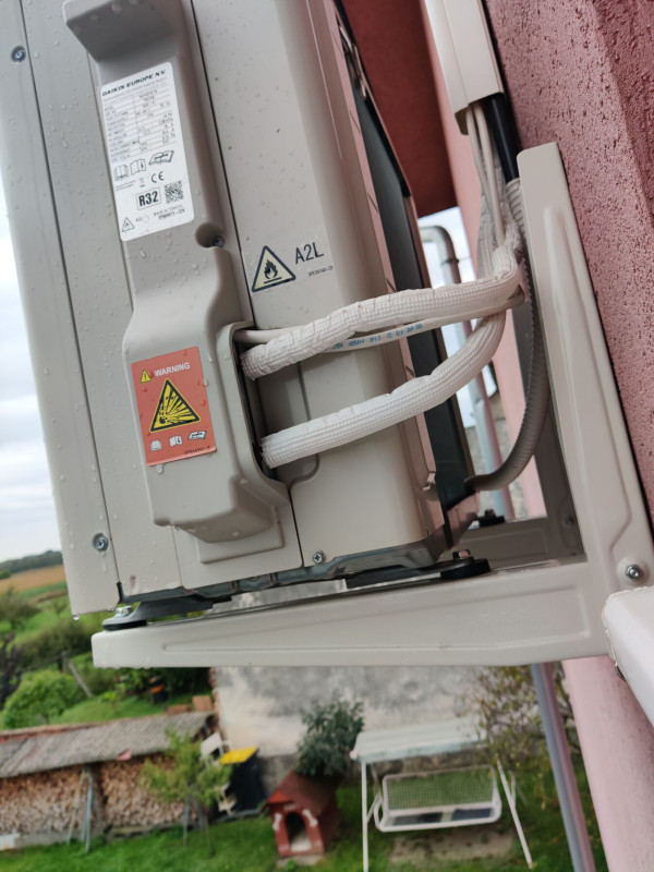

Ha kicsit javít, akkor már jó lehet. A fő probléma az, hogy amikor magasabb fordulaton dolgozik a kültéri, olyankor egy statikus, mély búgás hallatszódik a fal menti helyiségekben.
Jelenleg így van felszerelve:
Esetleg látni valamit a képeken, amit érdemes lenne máshogy csinálni?
Igazából az egész kültéri lejjebb lesz téve, mert nem oda szerelték fel, ahová kértük, csak most jutottunk el odáig, hogy ez meg legyen ejtve.
Én az itteni javaslatok alapján a gumibakokat gondoltam cseréltetni rezgéscsillapítósra, ill. le akarom majd alufóliázni a csöveknél, mert ez keleti oldal, ahol egész délelőtt telibe kapja a napsütést. Egyébként a gégecsövet is érdemes fóliázni vagy csak a kábelt és a szigetelést egészen a csatorna aljáig? -

AG35-öt használok
Az AG utáni szám a méretet jelenti
AG30 az alap, 35 már komolyabb de a 45-ös az igazi csak elfogyott nekik és nem tudtam azóta se rendelni. Az már simán hőszivattyú alá való
A középút pont jó mert nem túl kicsi de nem is túl nagy mégPersze ha nagyon sok a rezgés ettől ne várj csodát itt ugye az a titok hogy az alsó és felső csavar benne nem átmenő hanem két külön csavar van a gumiba vulkanizálva
Ezáltal a kültéri tud mozogni nem adja át a teljes rezgést a konzolnak meg a falnak -

Rezgéscsillapító gumibakból most pontosan mi az ajánlás egy ~24 kilós kültéri alá?
Ezeket néztem eddig:
https://www.ceklima.hu/klima-kulteri-rezgescsillapito-gumibak-ag35-4-dbcsomag-49608
https://www.ceklima.hu/klima-kulteri-rezgescsillapito-gumibak-ag35-140-kg-35kgdb-4-dbcsomag-acp403unAmi nem tiszta számomra, hogy a második az mitől magasabb teherbírású? Keményebb lenne anyagában?
Mire utal az AG utáni szám? A webshopban látok AG30 és AG35-ös gumibakokat is 1000 Ft. környékétől egészen 4000 Ft.-ig. Nem teljesen tiszta, hogy mi a különbség és mitől van ekkora szórás az árban.
