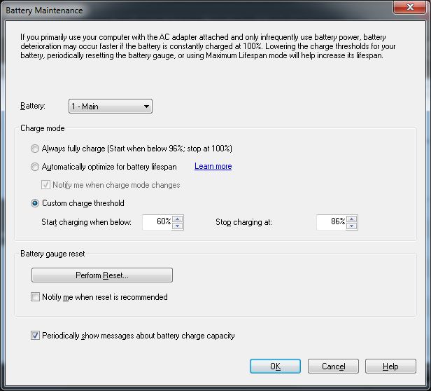

CsikiRoli
#82951
Még a fele se lenne, hiszen a fél akksid is csak 20 és 80% között használnád...
Szerintem elég hülye egy megoldás lett ez a dupla fél akksi, de sajnos ez nem sokat segít a helyzeteden. Szerintem itt már teljesen úgy voltak vele, fogyóeszköz, majd cseréled, ha elkopik....
Tényleg egyedül a Power Manager lehet segítség, amit ott tudsz állítani, eswetleg ha a BIOS-ában van valami. -
CsikiRoli
Igen, valahogyan én is ezt szeretném tenni, viszont senki sem tud módot rá, hogy hogyan állítsam át hogy 20% nál váltson. Viszont ha én is ezt csinálnám, akkor általánosságban az akkumlátorüzemidőm egyből fele lenne, ugyanis akkor soha nem nyúlnék a belső akksihoz.. Ami meg a belső akksinak sem jó.

CsikiRoli: pontosan, ugyanott tudsz "start charging" értéket is megadni.

CsikiRoli
Szép Napot mindenkinek!
Van egy Thinkpad T450-em ami ugyebár két akkumulátorral rendelkezik. 2DB 24Whr. Elméleti szinten ez úgy működik, hogy előbb a külső akkumulátort meríti le(ami cserélhető), majd azután kezd a belsőhöz hozzányúlni. Ugyebár ez logikus. Sajnos viszont a külső akkumulátort egészen 5% ig meríti le, majd csak azután nyúl hozzá a belsőhöz, és mint tudjuk ez eléggé rossz hatással van az élettartamra. 20 Ciklus alatt már veszített 3Whr-t ami lehet, hogy még csak beállásnak számít, lehet hogy degradálódik. (fél hónapos az eszköz)
Így már 13%-ot degradálódott. Windows 7 Professional van a gépen, Power Manager-rel amiben ilyet nem lehet beállítani.
Mit tudnátok erre ajánlani?BIOS-ból a legfrissebb van, és az akkumlátor FirmWare a saját szoftvere szerint legfrissebb.
Előre is köszönöm a válaszokat. -
