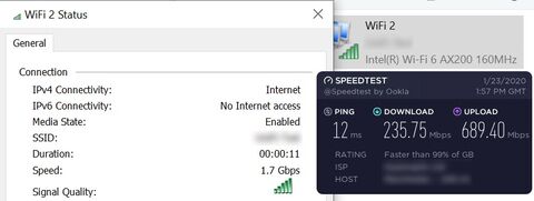

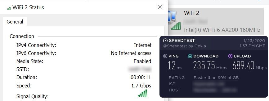

Nos done, épp csak 4 és 6gen van nálam, 7 és 8-at talán holnap tudnám megnézni, 5 gen most nem lesz egy ideig a közelben.
4 gen nem támogatja és unsupported HW-val ki is köpi a BIOS egyből.
6 gen gond nélkül elindul, Windows lehúzza a drivert magától és megy is, nem kell semmit csinálni.
Szinte 100%-ra veszem, hogy 6 felett mindennel menni fog, ahogy linkeltem korábban.A többi offba rakom mert nem a topik témája.
Mint írtam a WiFi 6 nem hoz semmi sebesség többletet az ég világon, na jó de, 1.7 helyett lehet 2.4 2x2-n, de ugye ez erősen elméleti dolog.
Ezt tudja:
Az AP egy UAP-SHD, 5Ghz-t 160MHz szélesre raktam, hogy max. legyen. Mivel társasház, illetve sok eszköz lóg az AP-n, így nyilván elég nagy a zavarjel, így az a elméleti max. 1,7Gbit-es linkspeed elég gyorsan leesik 600 körülire, de ha az AP közelében van ez eszköz akkor 1GBit-re néha felmegy. 80MHz-n egyből csak 833 volt a max, bár a feltöltés leesik 500 körülire, túl nagy változás nincs valósan.
Mielőtt valaki ezzel jönne, az AP link aggregált 2Gbit-tel csatlakozik a switchre(nincs gond a throughput-tal csak a net korlátoz), a net pedig 1G/1G optika, 900+ fel-le simán megy rajta terheletlen időszakban.Mivel van egy 9gen is épp nálam, amivel pontosan ugyan ezt tudom elérni 9560-tel(sima AC). Annyi probléma volt, hogy DFS csatornás 160MHz-ra nem volt hajlandó felmenni egyáltalán szóval pusztán ennyiből jobb a AX200, de ugyan úgy 1,7GBit linkspeed, és ugyan az a a fel le.
Tehát a korlátozó tényező a 2x2 lesz mindenképp és nem az AC vagy AX, na meg persze a környezeti "zaj", falak stb...
A lényeg mindképp a 160MHz széles WiFi, máskülönben kb. elérhetetlen a 800 feletti linkspeed. 80MHz-n meg 0 különbség van a 8xxx-es WLAN kártyák és a 9xxxx vagy AX2xx között. Lehetne AX-es AP-m nem lenne egy dekát se gyorsabb.Ha a 8xxx-ről valaki upgradelni szeretne egy 160Mhz-t tudó kártyára, akkor az AX200 elég egyértelmű választás a jövőállósága miatt. Azt mindenki maga döntse el, hogy megéri-e neki az a 15$, hogy ~5év múlva kihasználhassa.
