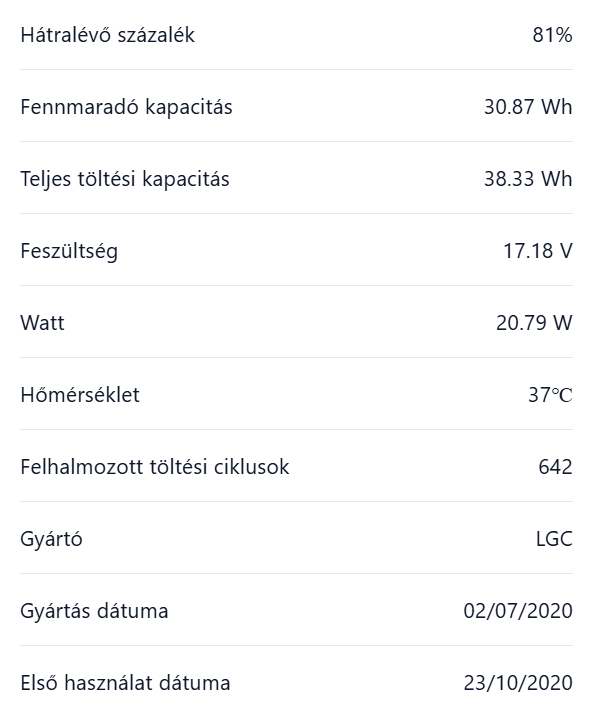

Te tudod, hogy kell-e neked annyi akkuidő. Nekem a T14 85% körüli akku állapotot ír (linux alatt 88%-at valamiért) és így ha reggel bemegyek 8-ra a fősuliba, délután 17-ig... 50% alá se megy le. Kis netezés, jegyzetelés, stb. Nyilván közben vannak szünetek, kajálás, de bőven jó.
80% alatt azért már cserélném. Nem csak a kapacitás miatt, hanem ott már kicsit lehet félnék a zárlattól, felpúposodástól is. Nem hallottam, hogy jellemző lenne, de azért az ördög nem alszik.

tothjozsi96 #125744 üzenetére
Szerintem 80%-os kapacitás alatt már erősen érezhető az elhasználódás. Én akkor cserélném.

Azzal még sokáig el lehet lenni, főleg, ha odafigyelsz rá kicsit. 30% alá ne engedd merülni, akkor már töltsd.
Digitalpimp
Ezt így nehéz megmondani, mert több változós dolog. 500 ciklust minimum tudnia kellene minden Li-ion akkunak. Amíg nagyon nem rövidül le az üzemidő, illetve nem produkál bezuhanásokat, addig nem gondolkodnék cserén.

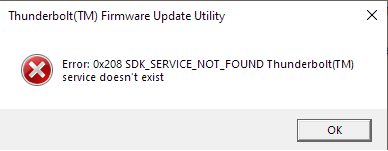

#111820 vicze1:
"Mindenképp szedj le minden más TB drivert vagy kapcsolódó SW-t."
Hol találom ezeket pontosan? A TB Software nincs fent. A linkelt FW és a SW is hibával elszáll...Próbáltam a VGA drivereket is (újrapakoltam a Lenovo oldalán lévő drivereket), de ua.

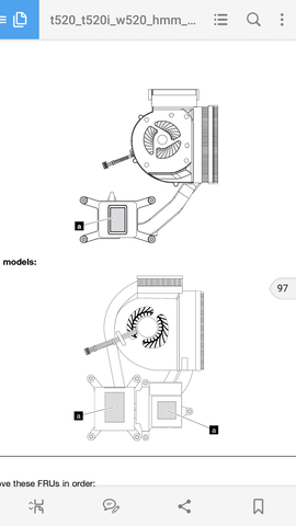

Ez az FRU volt benne: 04W0409
Erre cserélték: 04W0627
Mindkettő 1 heatpipe-os.Elmondásod alapján én első körben mindenképpen újra pasztáznám a cpu-t.

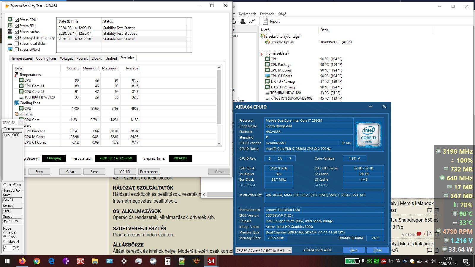

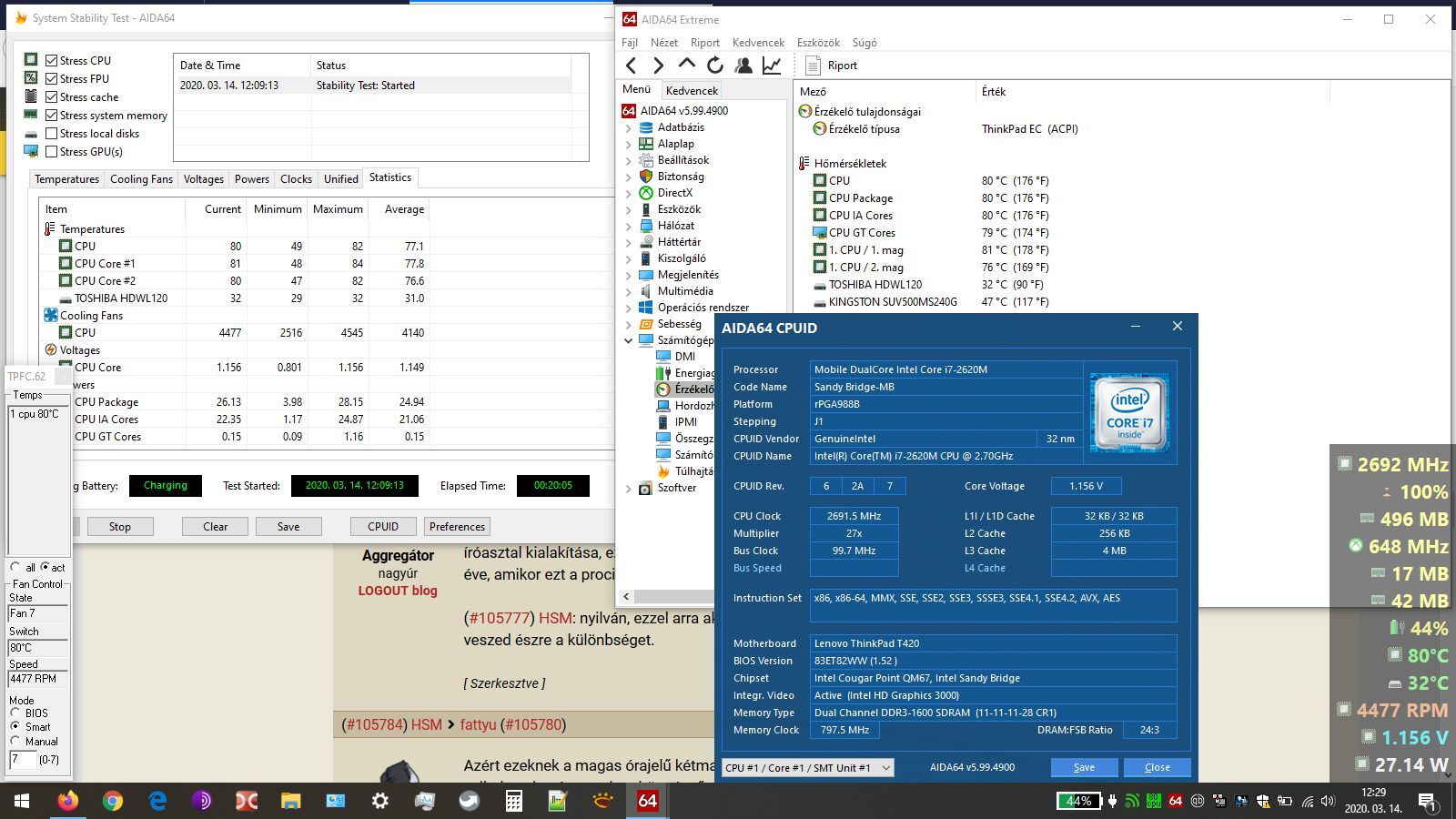

tothjozsi96 #105782 üzenetére
Csináltam egy tesztet úgy, hogy kivettem a gépet a dokkolóból (cpu-t nem pasztáztam újra, tavalyi):
Turbó off: 80°C
Turbó on: 90°CAzért van különbség, dokkolóval 95°C-ot is elér turbóval, vagy még többet. Az is igaz, hogy TPFC nélkül megfőne, hiszen így felmegy 5700 rpm-ig a ventilátor, míg a bios szabályzással nem megy 4000 rpm fölé.
Turbót kikapcsolva megáll olyan 90°C környékén. De úgy, hogy a TPFC ilyenkor már 5000 rpm-en forgatja a ventit. A 7-es lépcsőfok is 4000 rpm fölött van, BIOS szabályozás nem pörgeti 4000 fölé. Mondjuk nekem dokkolóban van a gép, mögötte meg kicsit zárt az íróasztal kialakítása, ezek biztos rontanak a dolgon. Arctic MX4-el pasztáztam nagyjából 1 éve, amikor ezt a procit beraktam.

csubuka
tothjozsi96 #98048 üzenetére
Hmm, korábban Tim82 írt nekem ezzel kapcsolatban.
Az én gépem pl egy 2540M (35W) és egy Quadro 1000M (45W) kombóra építő W520, szóval sima i5 két-mag, de integrált és dedikált GPU-t is felvonultat.
Ez alapján viszont a kisebb, 4284-25G típuskódhoz tartozó, "Thermal module for W520, 45W" van benne. Szóval hiába dedikált GPU mivel nem i7 van benne QM-féle ezért lehet még így is van különbség. Azt nem értem, hogy a 45W mire vonatkozik, mivel a GPU és CPU max elfűt 80W-ot.
Szóval a hűtőrendszer nevében elég erős ez a 45W.
*Szóval megeshet, hogy altípusok is vannak a dedikált GPU-s és a nem dedikált GPU-s hűtések között.
