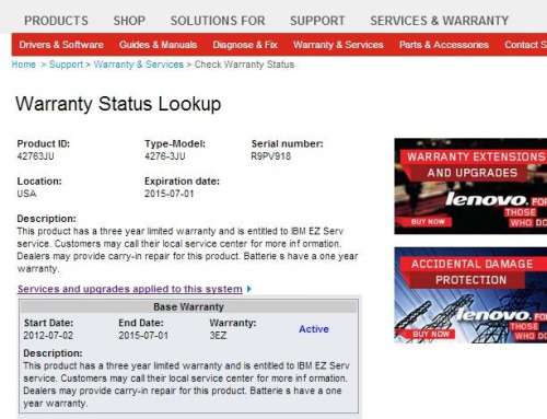

Thinkpadokra a garancia, hogy működik? Amerikából vásárolt garanciális w520-nál érdekelne, hogy Magyarországi lenovo szervízben is igénybe tudnám venni, ha arra kerül sor?

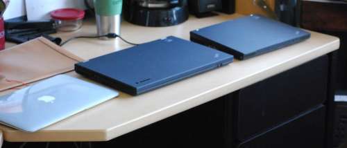

Hello mindenkinek !
Aki X300,301 -en gondolkodik , annak bártan ajánlom a T400s,410s,420s változatot. Alig észrevehetően vastagabb és nagyobb, de sokkal jobb mint az x300,301 . Mind kettő volt már nekem az "x" -ek közül és nagyon melegedős és lassú , ha a T4xxs be is ssd-t tesz az ember.
Az x300/301 sajna nem egy jól eltalált darab a "hő" területén. Persze a kinek fázik a térde az használja bátran.
Én a T4xxs re szavaznék, nyilvn ha lehet a T420s re. A másik kettőben 1.8 -as HDD vagy SSD való.
A T420s be végre visszakerült a 2.5 méret.
A középső a T420s , a jobb oldali gép egy x61, ami nem nagy azért és nem is vastag.Ha valaki kérésre sem ad meg mobilszámot, nem lehet később komoly üzleti kapcsolat ! * Ézs. 43:10 -- 70/3389484

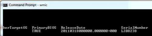

üdv
nem találom a gépem S/N-jét. Itt meg van adva, hogyan kellene kinéznie, de nincs ilyenem a gépen.
Tigris, tigris, csóvafény...
