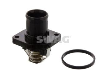

Megvolt a szervíz, volt ugye motortaró bak csere, EGR, kartercső tisztítás, vezetékek átnézése, vízhőfok gomba csere (ezt hibakódnak kidobta a gép), de a rángatás továbbra is megvan. A szerelő most autóvillamossági szakit javasolt, ui. szerinte injektor vagy lamda-szonda hiba lehet, de azt látatlanban nem akarja cserélni, ki kellene mérni műszeresen. Javasolt még injektor tisztító adalékot, amit meg lehetne próbálni.

Megpróbálok, de ugye megint blindre kicserélni valamit, aztán lehet nem is ez okozza. Az injektorokat+lamdaszondát legalább ki lehet mérni. Amúgy az indítással nekem nincs gondom, hanem az indítás után egy fél perccel kezd el dadogni a motor, amit néhány másodpercig csinál, aztán szépen kisimul. Napi első indításkor nálam sem csinálja, csak miután már mentem vele, ahogy írod.
Amúgy ilyen van benne: [link]

Hibakódmentes az autó, az egyedüli hibakódot a vízhőfok gomba dobta, de a diag most semmit sem mutat, menet közben sem.
