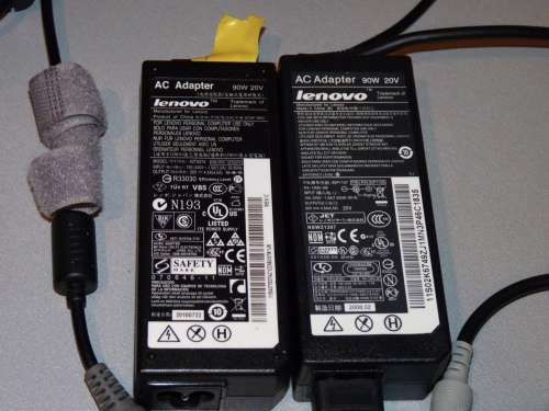

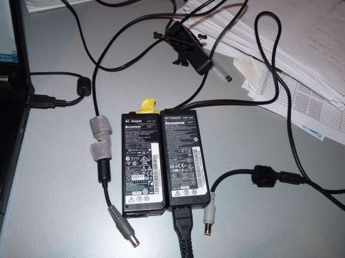

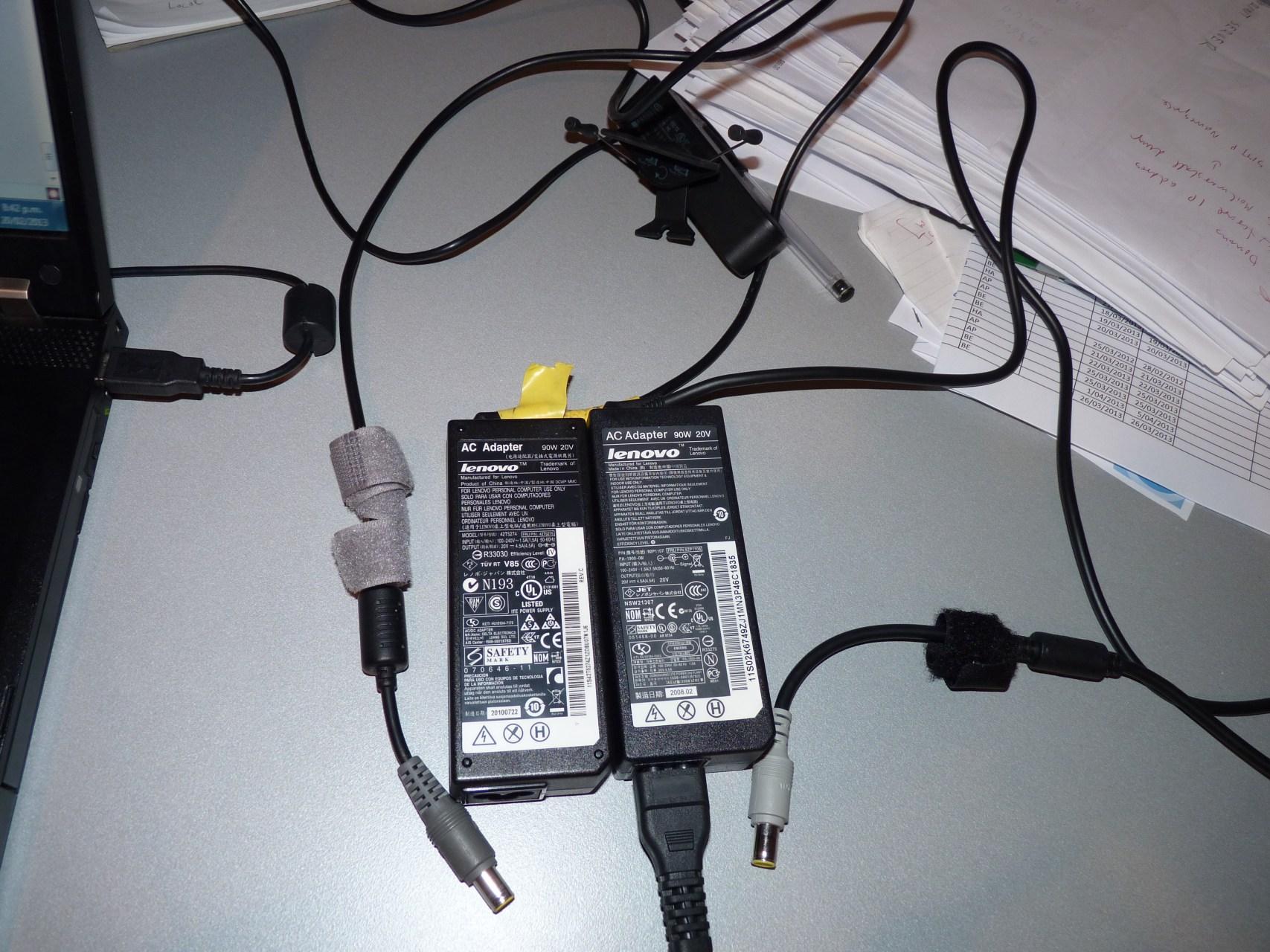

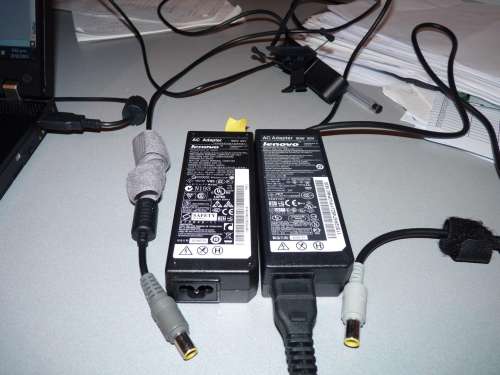

Két dolog biztos nem egyezik a gyárival: a tépőzár és a töltőcsatlakozó színe. A kettő a gyárinál egyforma szürke, itt meg fekete + világosabb szürke. Ez nagyon arra utal, hogy nem eredeti. Nyilván a matricázást Csang vagy a szomszéd dzsunkás megoldja úgy, hogy gyárinak tűnjön. A súlynak is stimmelnie kellene, ha gyári, ebben a különböző beszállítók sem számítanak. Ráadasul a 92P1107 P/N egyérteműen utángyártott adapter P/N-je.

Az ember aki mutatta, azt mondta hogy úgy vette az ebay-en hogy nem eredeti. De aki látott már eredeti lenovo töltőt, az egyből levágja. -szerintem-
