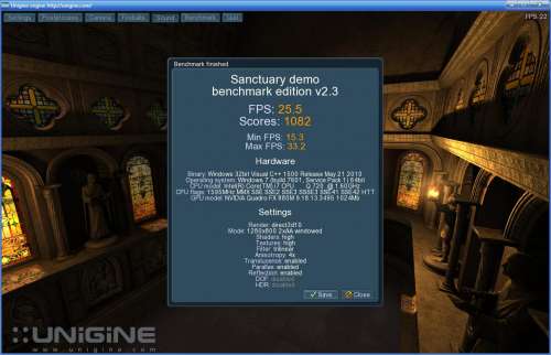

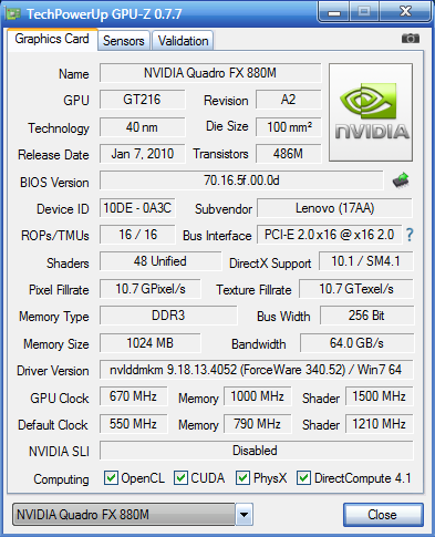

Beköszöntött a nyár, süssünk nVidiaval c. workaroundunk következik.
Ugyebár van 3 "performance state"-nk P0-P8-P12 névvel, csökkenő teljesítmény/fesz sorrendben.
Feszt állítani nem lehet, mert úgy bele van drótozva az ismeretlen formátumú biosba, hogy még ha ki is nyeri az ember a teljseből a, nem lehet megszerkeszteni b, hexeditoros bohóckodást eléggé téglaszagú visszaírni.
Viszont lehet limitálni hogy max mekkora perf. state-t használjon a windows és lehet oc-zni.
Ehhez az nVidiaInspector nevű csodát hívtam segítségül.
Némi próbálgatás után kiderült, hogy P12 megy a P8 frekvenciájával, P8 meg P0ével, adott fesz mellett.
Lekorlátoztam a win-t hogy max P8-at használjon, és megemeltem a két frekit. az egyel nagyobb gyárira.
Mínusz 15-20 fok, 0.930 helyett 0.800/0.850V. GPU -
