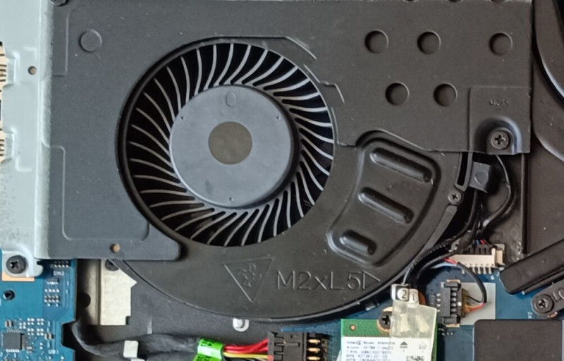

Egy 2018-as HP OMEN 15-ce008nm notebookom van, aminek kezd teljesen tönkremenni a hűtése (teljesen átforrósodik pár perc használat után, illetve az egyik oldali ventilátor már nem is forog), ezért a hűtés teljes cseréjét tervezem. Az SSD-t is kicserélném 2 TB-osra, ennél kell bármiféle kompatibilitásra figyelnem (ha esetleg később a notebookot cserélném, akkor előre gondolkodva is)? Tudnátok ehhez megbízható szervizet ajánlani, ahol a csere hűtés beszerzése is megoldott?
Vagy érdemes ezt a notebookot már inkább alkatrésznek eladni, mint rákölteni (akkumulátor már nincs benne, rossz a kamerája, a billentyűzeten több gomb nehézkesen reagál, kifényesedett/karcos touchpad gyakran nem reagáló két gombbal, hang sem az igazi már)?
