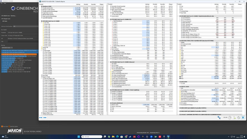

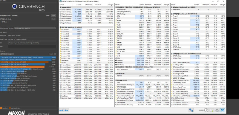

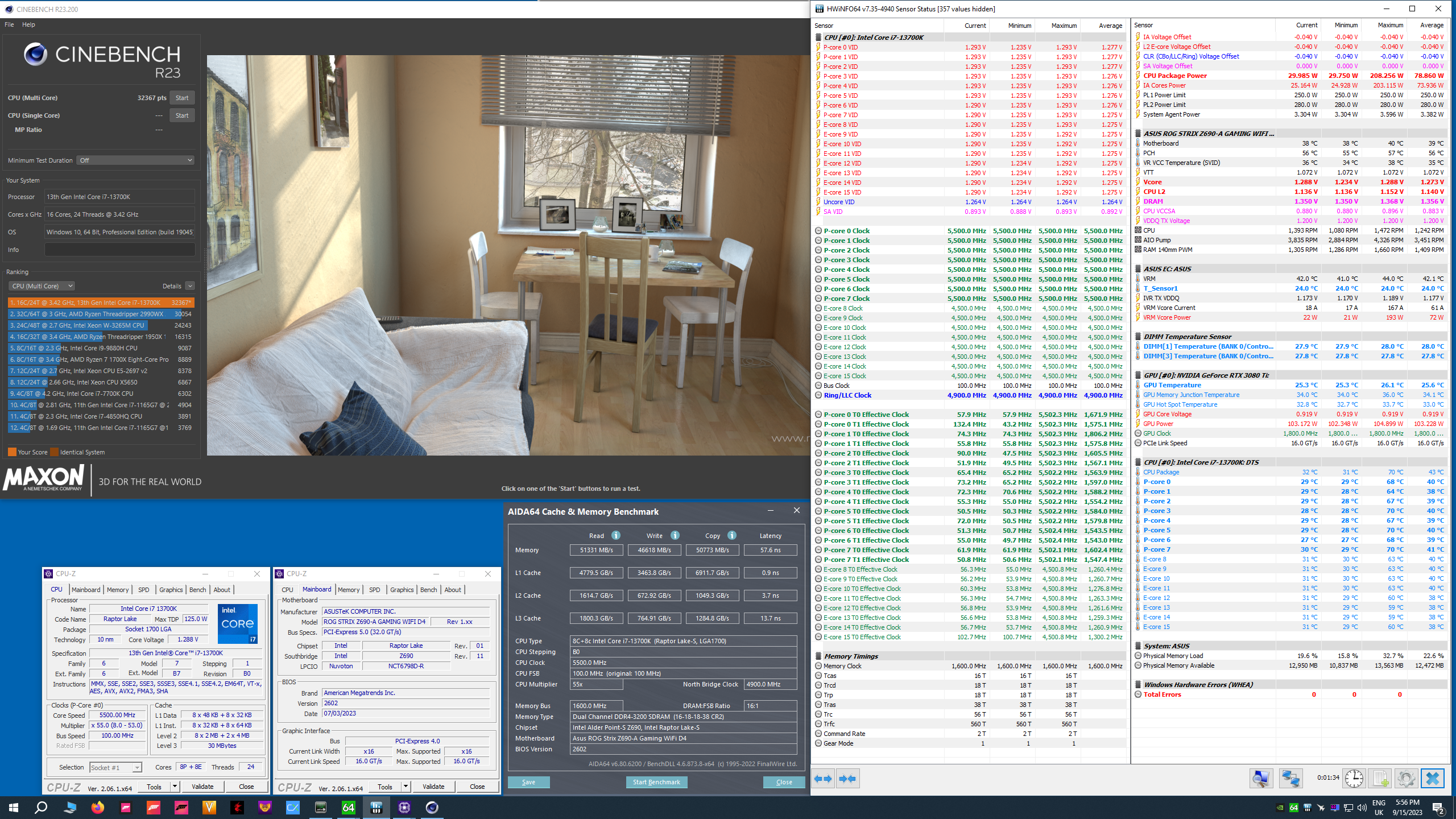

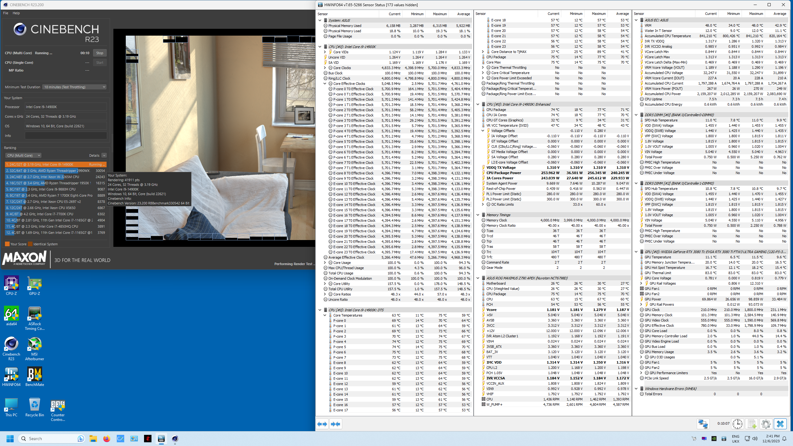

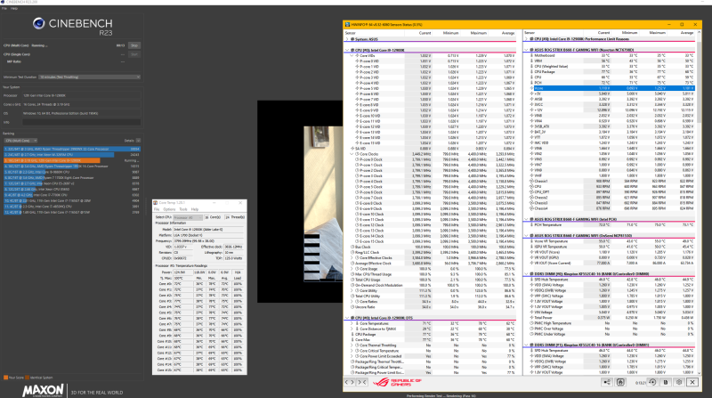

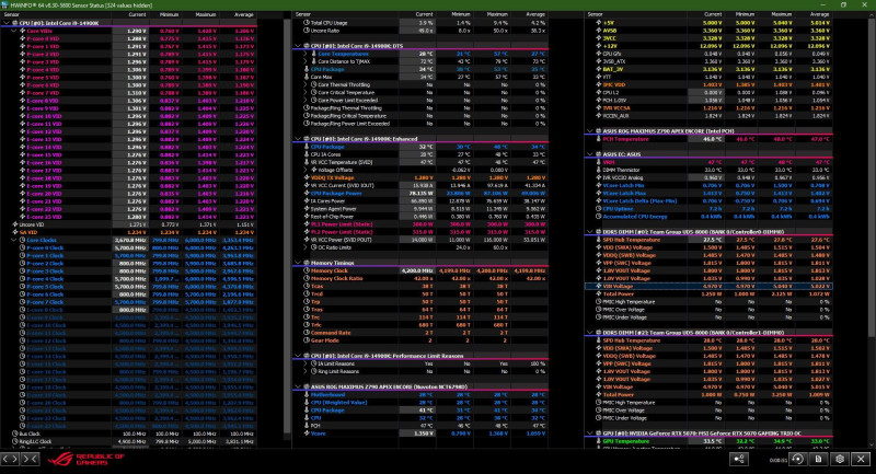

Alábbi módon sikerült stabilizálnom, éppen hogy megüti a 90 fokot CB alatt.
Nekem a Ring viszont csak 46, mert a... 47,48,49,50 stb nem szereti. Auton ugyan 50-et ad a lap, de azzal boot sincs.Adative voltage nálam kevésbé stabil, mint az vcore offset... utóbbi van csak beállítva -0.030V, és LLC6.
Röviden:
Ne akarj ilyen elvetemült OC-kot, hiszen nem bírja a hűtés. A 6 és 7-es P magok voltak egyszer egy pillanatig 5460HMz-en pár másodpercig. Többi meg 5400MHz-en.
De a kép nem terhelt, csak találgatni lehet.
Célozz meg 54/43/45x-et. Azzal siker is lesz
Igaz, előröl kell kezdeni, de megéri. Ha belejössz, 10 perc alatt kész is vagy egy fullos beállítással ami 99%-os stabil. -
Benhill

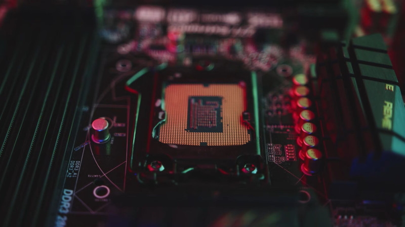

Ez egy Ai kep
Szerk. latom mar!!! bocsi

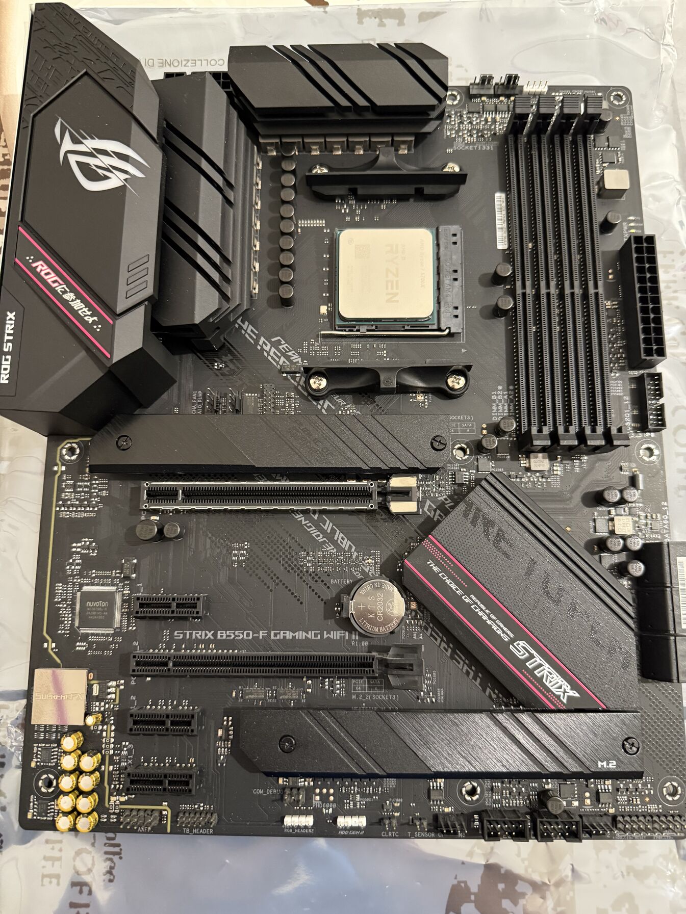

Baryka007
Amúgy jó sok sebből vérzik... De egyértelműen intelnek tűnik
DDR3
Fordítva van bent a CPU... kinézetre LGA 1700 vagy 1851
De a lefogató csavarja felül kettő, alul három, az utoljára LGA 1200 nál volt
DDR Slotban nincs B channel, csak A1/A2 ... noh meg DDR3 xD
Jobb alul 3 pines DC fan csati
Szerintem legalább 10 éve nem rakunk már ilyeneket... mert PWM van... persze kompatibilis volna... de na ... -

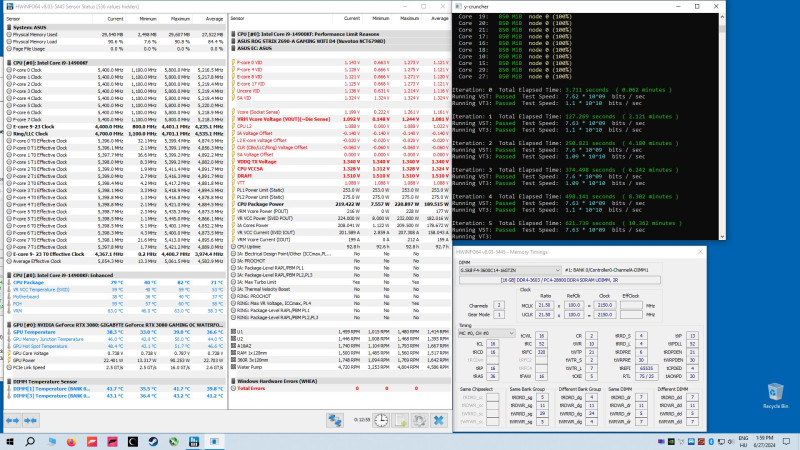

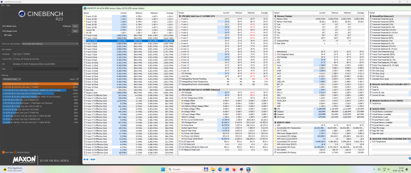

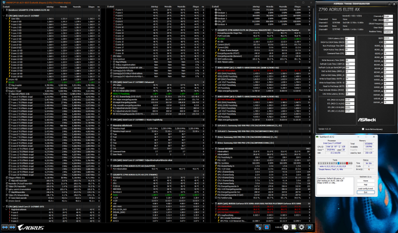

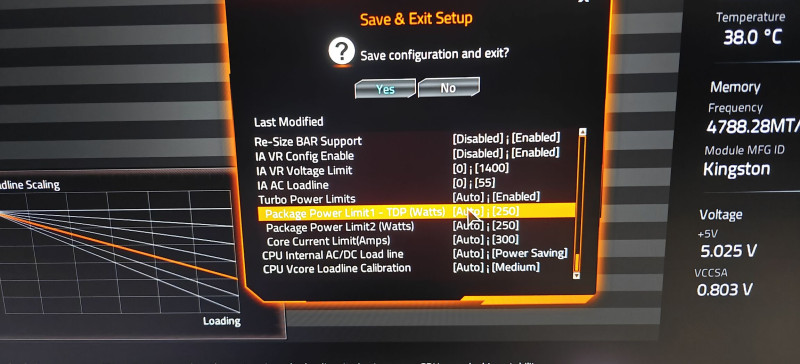

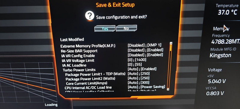

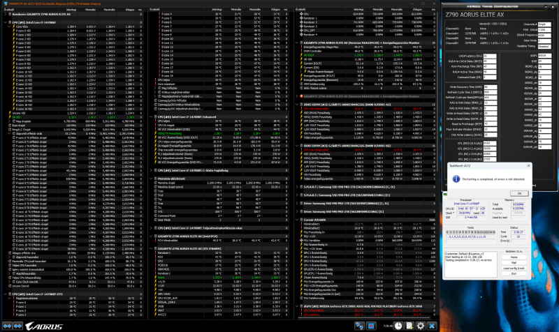

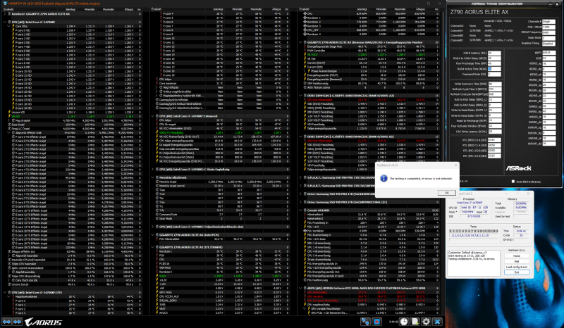

Ma megjött a gariztatott proc, nekiestem a BIOS optimalizációnak.
Setup: Core i7 13700KF, Gigabyte B760M AORUS ELITE AX, Kingston Fury Renegade 6000MT/s és egy Liquid Freezer III Pro 360
Források:
1
Eddig a Gemini megjegyzése erre:
1. Az ütközés:IA AC Loadline: 55vsCPU Internal AC/DC Load line: Power Saving
A Gigabyte BIOS-ban ez a kettő egymás alternatívája:
AzIA AC Loadline [55]egy manuális érték ($0.55\text{ m}\Omega$), ami a gyári Intel 1.1 helyett már egy kellemes, biztonságos feszültségcsökkentést ad terhelés alatt.
ACPU Internal AC/DC Load line [Power Saving]egy előre definiált gyári profil, ami maga is felülírja az AC/DC értékeket (gyakran jóval agresszívabban, akár 0.40 alá húzva az AC-t).
Javaslat: ACPU Internal AC/DC Load line-t hagydAuto-n vagyNormal-on, ha kézzel beírtad azIA AC Loadline [55]értéket. Így pontosan tudod, hogy a manuális $0.55\text{ m}\Omega$-os görbéd érvényesül, és nem mászik el a stabilitás amiatt, hogy a Power Saving profil még tovább vágja.Még van egy videó a témában, amit találtam és át akarom futni.
Kérdés: ezekkel a beállításokkal tolhatom fel a Windowst/tesztelhetem, vagy van még más?
Köszi -

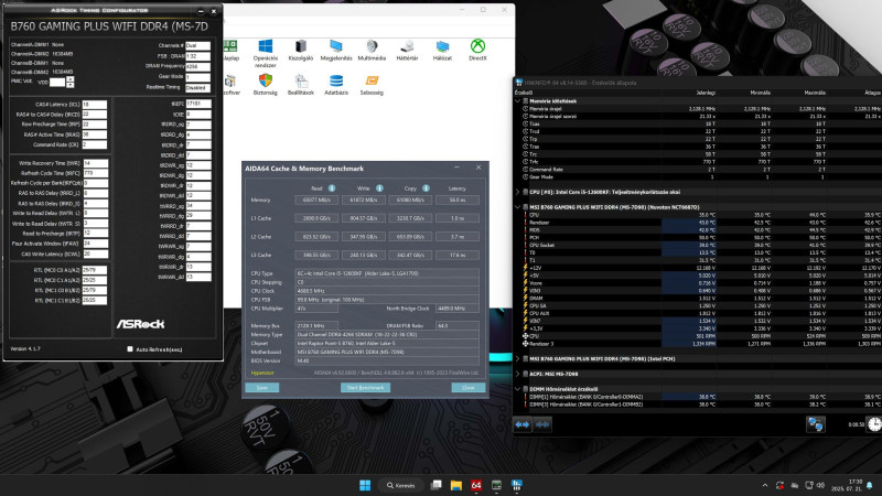

MaximPeti
Alder Lake és B660 lapnál mi a max memória órajel aminek még könnyedén mennie kellene? Van egy ilyen konfig: i9 12900K, Asus Rog Strix B660 F, 4 x 16 Gb 5200 MHz, kettő ilyen kit: Kingston KF552C40BBK2-32. A gyári XMP beállítások mellett hibázik a Memtest. Most visszavettem 4400 MHz, 1,25 V, így hiba nélkül lefut. Szerettem volna még beállítani alulfeszelést léghűtéshez. De nem jutottam sokra. Az AI ezt ajánlotta: LLC4, AC 20, DC 60, de ez instabil volt. Alternatív megoldásként beállítottam egy PL1/2 125 W limitet. A szorzókat visszavettem P44/E35-re. Így viszont az alap LLC3 mellett a böngésző, játékok és CB 23 is azonnal összeomlott. LLC4-en CB 23 alatt IRQL BSOD. Jelenleg LLC5-ön stabilnak tűnik.Több órán keresztül futottak a játékok, CB 23 is lefut.
A cél az 5200 MHz memória órajel és egy stabil uv profil beállítása lenne. Ez most az aktuális, ebből szeretnék többet kihozni:

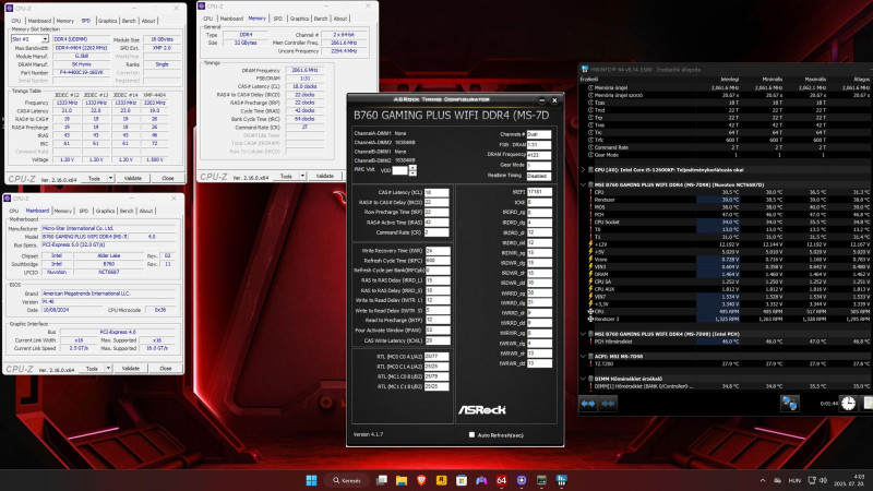

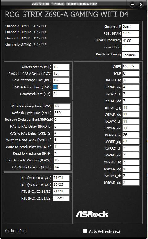

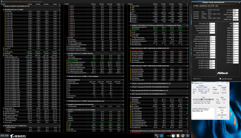

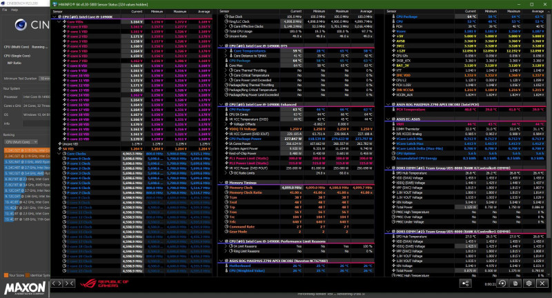

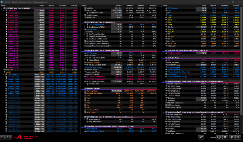

Meg is lett a végleges profil
IMC: 1.42V

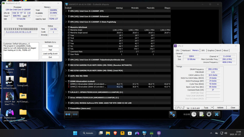

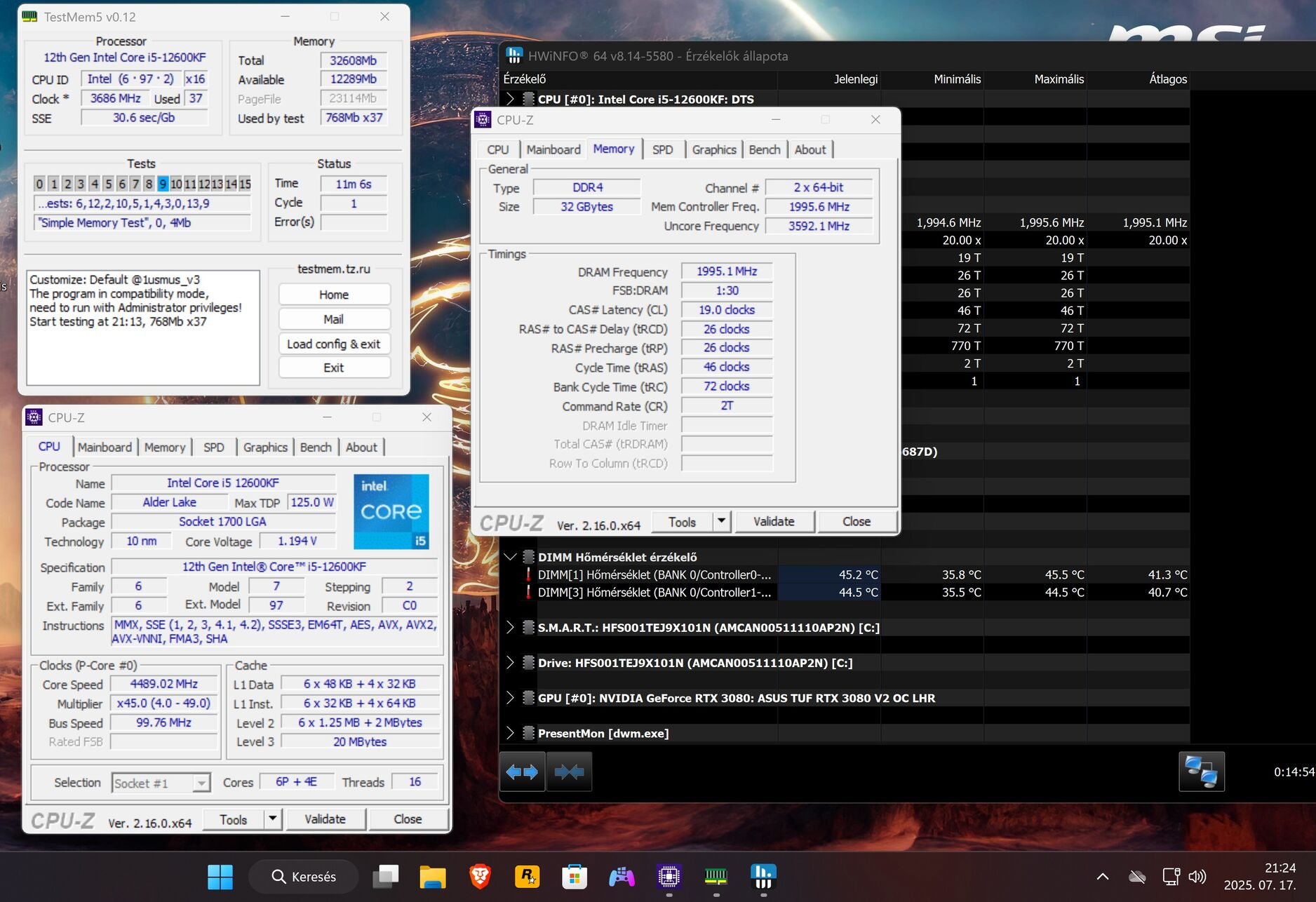

zebra_hun
Nem is nagyon lényeges most, csak az, hogy lefusson.
Ha ez dob egy hátast, az rossz.Igen Ceze, nem tudni pontosan mi a "rossz", csak azt, hogy nem jó.
De mivel nagyon gyors, így lehet gyorsan korrigálni.
CPU UV is eldobja. Elég érzékeny. -

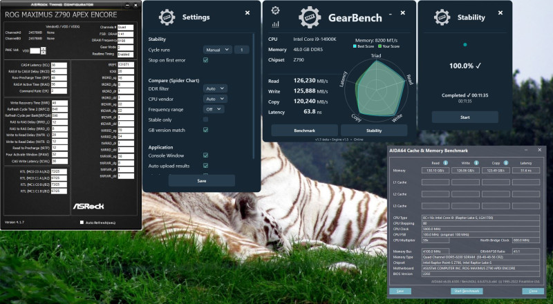

Ceze

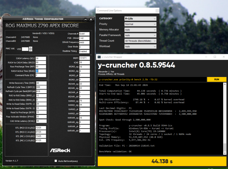

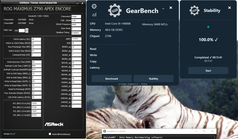

Ismerem, VST/VT3 váltó lesz Y-Cruncherben a final boss majd :'D
Most a GearBench stab teszt lement... ez azt jelenti hogy a 3 körös Usmus is meglenne..
Szóval most kap egy Anta777@extreme-et... ha az is megvan, akkor jön a VST/VT3 ...Viszont a ramon sokat lazítottam hogy stabil legyen, és cserébe itt sokat kér a rencccer ...
8200 on jobban be lehet feszíteni alacsonyabb feszekkel... Ez nálam sosem volt kérdés, aki ismer az tudja miért xD
De safe voltage rangekbe belefér ez Vizes ramokkal szerinted / szerintetek?
A ramhoz tartozó dolgok narancssárgák (hogy könnyebben ráálljon a szemetek
Én vt3 al kezdtem mert az anta 3,5 órás volt 😅
Ahogy olvastam csak a trefi szempontjából fontos a hőmérséklet (nyilván feszre is)
Nálam úgy muzsikál, 32fok max teszt közben -

Ceze
Nem tudom, mert a HWInfo a háttérben erősen befolyásolja... de 42-43k között van szerintem steril körülmények között... friss windowsal talán 44k...
Konkrétan HWInfoval meg háttér appokkal nekem 41870 volt amúgy... De ez nem steril eredmény, ha gondolod futtathatok egyet !

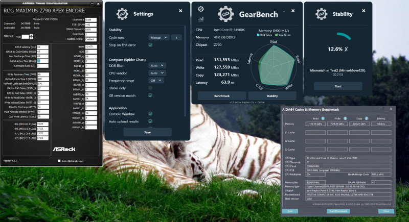

Noh de !
Nem egyszerű, ez a 8400 C38 :'D Skacok, hogy kell ezt stabilizálni? xDSA: 1,22
VDD: 1,5
VDDQ: 1,48
MC: 1,4
TX: 1,28kicsit több a fesz, és érzem amit mondotok, hogy ha egyet állítok akár fölfelé akár lefelé instabil lesz, már az élen vagyok :'D
Nem tudom merre tovább, kevés az experience
Én a cpu oldali feszeket vt3-al pontositottam. Tm5 usmussak pedig nagyjából belőttem
Még annyi hogy a vt3 eszi a procit mint állat szóval az uvvel oda kell figyelni mert az is lehet probléma -
Baryka007

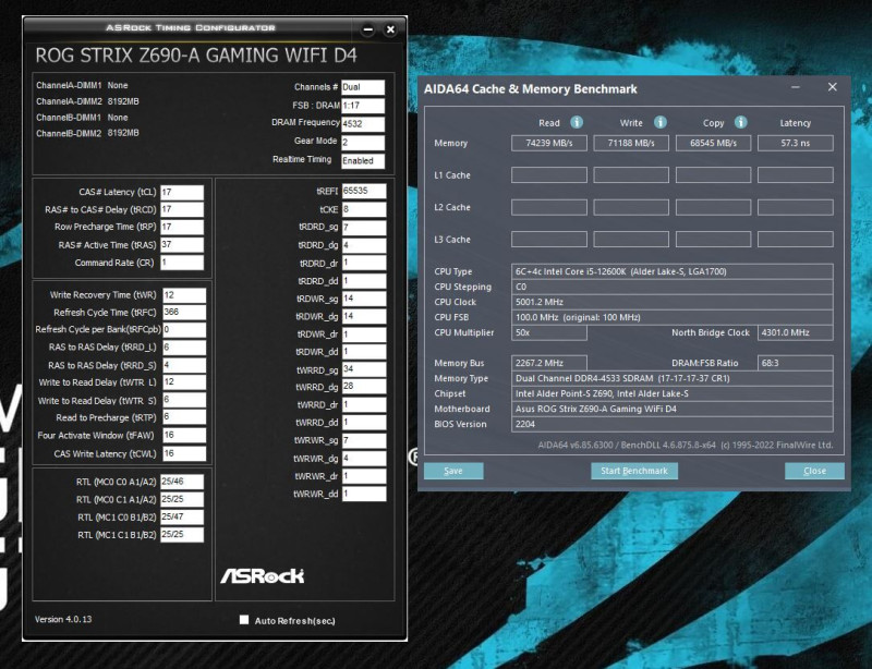

VDD: 1,5
VDDQ: 1,48
MC: 1,4

Ilyenkor hany pontot ad a cb23?

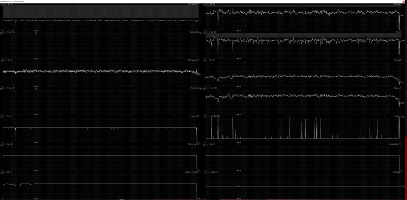

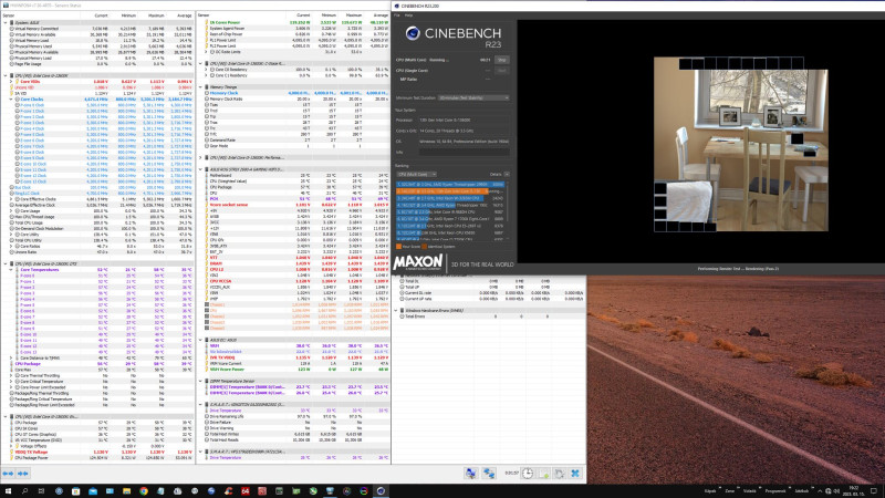

Baryka007
Bakker
nem azt akartam berakni... Csak 2 HW képem volt... Az egyik cbr23 alatt a másik idle... Hogy az AC/DC ellenállásokat betudjam lőni... Pont az idle került fel...De nem is baj, még lesz rajta változtatva... Vminnel még nem találkoztam, de a környékén vagyok... Viszont apexben alacsonyabb a vminem mint a strixben volt. Ez die/socket sense mérési különbség, vagy apexben tényleg jobban bírja a cpu ?
Noh... itt a load alatti... Vmin még nincs meg... És még nem volt se VST/VT3 semmi... csak 10 perc CBR23 ... most rammal szórakozok, az az igazi öröm
De elképzelhető, hogy így ahogy most van amúgy stabil... 10 perc CBR23 ra biztosan stabil

Én is jövök valami újjal... 2 nap kínlódás után sikerült DDR4 ről DDR5 re váltanám, DD hűtéssel mindenestül... ezt a részt most kihagynám... Bár jó kaland volt az alaplapcsere...
Még a CPU sem végleges, csak gyorsan visszalődtem neki nagyjából ahol a DDR4 es deszkában is viselkedett...
Csak összeállt a masina
Tuti jól muzsikál majd
Ceze
Köszi
Kicsit zavar hogy 3,5 óra volt mire végigment. Tibcsinek csak 3 óra volt
Eddig úgyse csinált itt senki ilyet, gondoltam én leszek az első ilyen felállásban
Most ideje feszt csökkenteni valószínűleg azért kellett a 60ohmra tenni lezáró ellenállást mert magas az imc fesz -
zebra_hun
Ceze
Én ezt próbálnám meg inkább! -->
MC 1.35 V, TX 1.32 V, tCWL 28, tRTP 16, tWR Auto.MC vel simán lehet, hogy már a Sweet Spot után vagy, a túl sok fesz sem jó ... az is lehet instabil, ha safe akkor is.
De ez csak az egyik megoldás, a másik pont az ellenkezője: -->
TX 1.33 V + CWL28. Ha még hibázik: MC 1.46 V, utána VDDQ ~1.44 V.
De én erre húzok inkább:
MC 1.44-ről vissza ~1.35 V, TX ~1.32 V, tCWL28, tRTP16, tWR Auto.
Próbáld ki, abból baj nem lehet
Tcwl 28
A trp zeb ddr5 optimalization topikjában trtp 15-ot olvastam,onnan vettem a trfc beállitást is
Twr auton van azért 96
Egyébként a fos lezáróellenállás értéket kellett változtatni 60ra
Másfél órája rotyog a teszt hibamentesen.
Időzítésekről úgy ahogy volt fogalmam(kb 20k hsz-tol olvastam a topikot )
De ezekről az rttnom wr meg a többiről egy árva szó sincs ami nagy kár -

IMC:1.44V
Kezd alakulni
Werkly
Esetleg valaki MSI-s nem tudja, hogy ha negatív offsetet kap a CPU core voltage akkor az miért jelentkezik cache offsetben is? Kösz!
Ceze
A 6-os hibakód a kevés MC feszkó. 1.31V ez esetben lehetséges. Semmi tapasztalatom nincsen 2x32 kiszerelésben.
DDR4-en volt egy alkalom brahiból egy 4x16-ra, de aránytalanul magasabb feszt igényelt a 2x16-hoz képest.
MC fesz mehet nyugodtan feljebb, "nagymenők" szerint 1.50V-ig is akár.
Mindenképp emelném első körben azt.
Az RTL-ek elárulják, hogy szépen beadtál mindent. 61/62, 56/57.
Esetleg még a tWR-t hagynám auto-n.
2x16-nál 24, 2x24-nél pedig 48 az "ideális".De nagyon rég nem piszkáltam memót, már halvány emlék ez is.
Twr-t 48 nál nem lehet lentebb venni
Az jó mert a 6os hiba az imc overvoltage-t mondja
Mondjuk a trfc nem éppen értem miért ilyen alacsonyra traineli mert ott ilyen 704/ 604 körül kellene lennie nem? (220ns/190ns) -

Van valakinek tapasztalata 2x32gb m die ramokkal kapcsolatban?
IMC:1.31V
Idözítést nem nagyon piszkáltam még,a feszekkel próbálkozok de nem igazán akar összejönni a dolog.

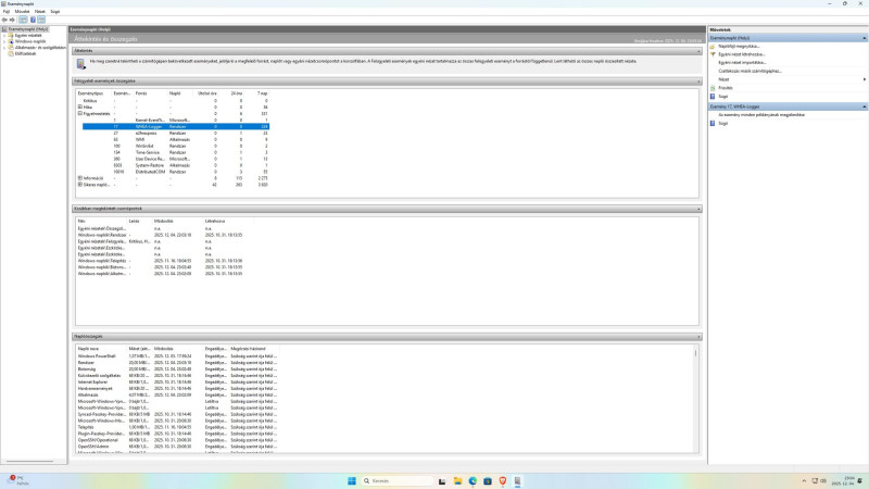

Azt hiszem eljött az ideje 13700KF-em gariztatásának. BSOD loop, Event log tele WHEA cache hibajavításokkal (már amikor éppen stabil vagy csökkentett módban működik a gép). Régebben egy javító telepítés megoldotta egy időre a dolgokat, de már az sem. A performance magok már vissza vannak véve max 50x-re, TDP 200W-ra korlátozva, de már ez sem elég. A BIOS-t folyamatosan frissítem, a hűtést egy Thermalright Phantom Spirit 120 SE végzi és van alatta contact frame. AI-val folyamatosan egyeztetek, jelenleg a 360-as vízhűtéseket nézegetem.
A kérdésem az lenne hogy melyik hűtés lenne neki optimális? Közepes terhelést kap, FS2024, XPlane 12 fut rajta néha, egy 5070Ti-t kell kihajtania.
Tuning nem érdekel, undervolt esetleg.
Köszi.Zárjuk ki a dolgokat... egy cache hibáktól hemzsegő CPU képes fájlrendszert tönkretenni... tehát kérlek telepítsd újra úgy a windowst, hogy azon a meghajtón amire megy a Windows minden partíciót törölsz !
Aztán !1 - CMOS clear.
2 - Legfrissebb BIOS/microcode 0x12F vagy újabb.
3 - Intel Default Settings. XMP OFF, RAM JEDEC.
4 - Semmilyen UV, VF offset, SVID Behavior trükk,
5 - MCE, AI OC. P/E/ring teljesen gyári.
6 - Megnézni a pontos WHEA rekordot: APIC ID + MCA bank + MCi_STATUS.
7 - Y-cruncher / OCCT per-core és figyelni, hogy ugyanaz a P-core köp-e el.
Röviden !
Clean windows friss merevlemezen, ahol minden partíció törölve volt !
Bios frissítés, ramot JEDEC en hagyni !
HWInfo és Y-Cruncher telepít !
És hagyni menni az Y-Cruncher VST/VT3 váltón, és közben figyelni a Whea-kat !
Ha ez megtörtént utána továbbmegyünk !
Prego
Köszi. -

Sziasztok! Tudnátok segíteni abban, hogy egy 14700k, Asus ROG Z790 Gaming-H Wifi lapban, hogyan tudnám a maximum core voltage-t lejebb tornászni mert Pioneer mester azt mondta az 1,44 volt magas teljes terhelésnél. Köszönöm!
1.4 volt felett le tudtad hűteni? hát gratulálok....én 1.260 volton használom most ht off beállítással és így is 70 fokosak a performance magok húzósabb játékokban...próbáltam +100 mhz-t adni a magoknak de akkor meg a 420 as aio hűtés akart elszállni mint a helikopter...

Önmagában nem az 1,4 vagy 1,5v al van a baj, hanem a magas Amperrel... Valójában az éget.
Tehát ha most kis időkre fel boostol a CPU akár 1,56v ra, de nincs terhelés (tehát nincs áramfelvétel) akkor az nem probléma.A gond akkor van, amikor 100% terhelésen van magas feszültséged.
Én kicsit árnyalom ezt a kérdéskört.
Én hűtéssel komibnálom a kérdéskört. Ha le vagy hűtve (nem 70-80 fokra) akkor valamennyivel magasabb fesz*ampert elbírhat probléma nélkül a CPU ...
Itt már megoszlanak a vélemények is, nem is szeretnék ezen senkivel sem vitatkozni.
De egy példát hozok... Nekem volt egy golden 12600K cpu-m... 3 évig ment 1,385v on 5,3ghz allcore-al. És hibátlanul adtam túl rajta... mai napig tudja az 5,3 at megfelelő hűtéssel 1,385 ön...
Gyengébb hűtéssel 1,41 kellett neki ugyan ahhoz... -
Ahogy Bary írta, de olyan nincs, hogy 1.40V
Már 1.30V-on briketté égne az egész. Rengeteg leírást, képes tesztet, segítséget írtam itt a témában.
Ne tévesszen meg a maximum oszlop sosem a hwinfo és hasonló dolgokban. -
Legegyszerűbben, ha nem akarsz sokat mókolni. Akkor ai tweakerben alul adaptive és negative offset.
1,4v alá menj be valamennyivel. Az már örökös
Tehát negative offsetbe (-)44mV vagy 0.044VEnnyi offstet talán tudni fog varázslás nélkül is az a CPU (tehát remélhetőleg nem lesz BSOD) ... ha mégis, akkor részletesebben kéne beállítani.
Egyébként Pioneer-nek igaza van... 1,4v alatt érdemes tartani ezeket.

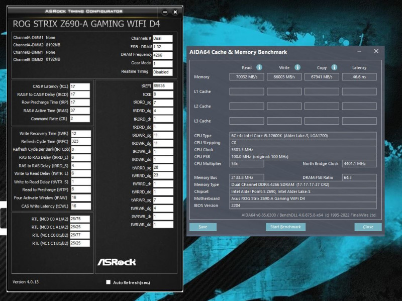

Állítólag magas frekin már érdemes a jelintegritást segíteni az ellenállásokkal bizonyos raileken... Ha elég jó vagy, én láttam olyat is OCN en hogy valaki Z790 Aorus Ultra X en csinálta 8200 mt/s -t stabilan...Szóval kihozható ezekből nagyon sok... Fudinak 8600 stabil a lightning itx deszkáján, mondjuk ott már IMC limit van szerintem... 2150mhz ott az IMC... nekem D4 en a 4300 hoz is 2150mhz az imc, és still nem bírok tovább menni... 1-1 benchre eltudom indítani 4400 on a ramokat, de nem bírom kihozni stabilra...
Szóval ha a jelintegritás tökéletes, akkor valahol 2150 mhz az IMC teteje a 14900K nak... ez G1 nél 4300 G2 nél pedig 8600 at jelent

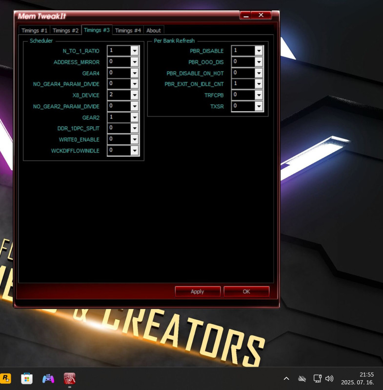

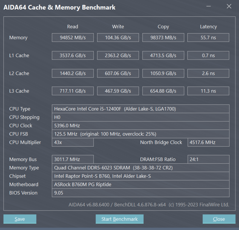

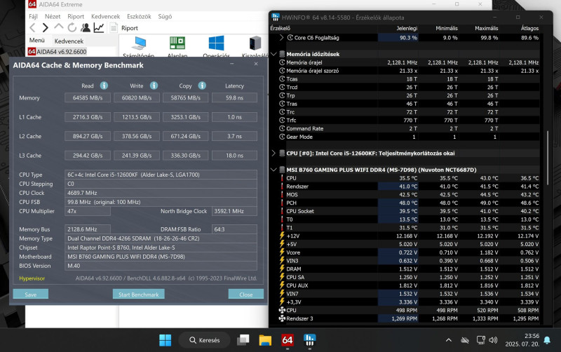

Ezek itt a képen F4-4400C17D-32GTRS
Zeb:
Beizzítanám, de autóvásárlás előtt vagyok, és nincs még ramom az alaplaphoz
2x24 et nézek 8000 c38 ... Most épp van fent amúgy jó áron egy, de nem akarom kicentizni a lóvémat, egy hónapot csak a biztonság kedvéért még várok a memória vásárlással.Külön nagyon kíváncsi vagyok az alaplapra. Mert egy kínai OC fórumról van. Egy kínai egyetemistától ... És ők megszereztek rá valami belső ASUS os OC bios-t... Ami máshogy trainingel meg ilyenek... A srácnak komoly eredményei voltak vele ... Küldött pár képet is.
Szóval bazira érdekelne... hogy azon a BIOS álláson mit lehet vele csinálni, de muszáj meghúznom a nadrágszíjat még egy hónapig. Akkor már kevésbé fog érdekelni 200K ft ide vagy oda. De most még nem tudom mennyibe lesz az autó vége pontosan hazahozatallal mindennel...
Zeb:
Zeb:

Amugy ramok milyenek pontosan?

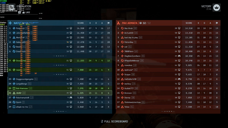

BF6 . HT off
5.5/ 4.3 8+16 Vcore 1.3 170 watt
5.5/ 4.3 8+8 Vcore 1.3 140 watt
5.0/.4.0 8+16 Vcore 1.2 125 watt.FPS értékek egyformák, GPU kihasználtság 97% stabilan mind 3 beállításnál. (RTX 3080)
Komoly, hogy 170 wattot kér pedig alacsonyabb a Vcore a gyáritól és nincs HT sem.

Ezeket a hibákat dobálja:
itt a Windowssal van baj, ezután elsötétül a kép kurzor van, ctrl+alt+del-re bejön a váltóképernyö, de akármire kattintintok fekete kép ujra. csak a kikapcsolás marad
Ez rögtön amint betölt a játék.
kiis lép, utána inditanám és semmi. az ssdt látja a gép, de bármit megakarok rola nyitni nem engedi. ujra indit és müködik minden.
Olvastam hogy a memória vezérlés összefügg a PCI vezérlővel.
Játékok egy 2tb ssd vannak, gondoltam átrakom másik slotba. most ugy van hogy az 1es és 2es slotba van.megprobáltam átrakni a 4-es 5.esbe. ott rögtön crasselt.
a windowst se nagyon tudtam használni.Eddig játék közben torrenteztem is, gond nelkül ment. aztan elkellet hagyni a torrentet mert fagyott. most már a jaték se megy.
alap ora jelen xmp nélkül tudok jatszani, annyi hogy mikro lagjaim vannak.valóban memóriahibának néz ki, a memóriahőmérséklet nem száll el ilyenkor ?

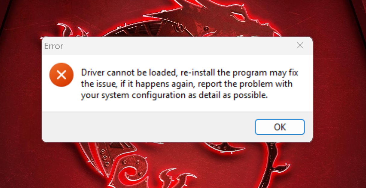

érdekesség...
beállitottam 5000-re, gondol nélkül tudtam játszani. fontos hogy elfelejtettem az msi afterburnert elinditani. ment gond nélkül.
elinditottam az afterburnert ( csak a vga ventije van rajta profilozva ) és azonnal hibát dobott. eldobta az ssd-t, ujrainditottam, és lejátszottam hiba nélkül egy kört, természetesen afterburner nélkül.Ez lehet magyarázat? szar az afterburner? vagy valami olyanba nyul bele ami ezt a hibát okozza?
ha radeonod van, inkabb hasznald a radeon overlayt, az afterburner hajlamos osszeakasztani a bajszat a radeon driverrel.
G4ga
amióta írtam a hsz-t simán játszok. leszedtem az afterburnert és a rivat, a mikró lagok is megszűntek.
most a torrentet is elinditottam, meglássuk.
Anno még ddr4-es is volt bajom az afterburner mellet. raadásul még amdvel és b-die ramokkal. ott is fagyás volt.
nem gondoltam volna.
nagyon szépen köszönöm mindenkinek a tanácsot, remélem emiatt nem találkozzunk majd
42402: nem rossz a tanács. szegény windows kapott mostanában hideget meleget. multkor ugy összeomlott hogy azt hittem ujratelepités lesz. végül sikerült visszaállitani egy régebbi verziot.
ugyhogy sanszos hogy az se fog ártani neki. -
