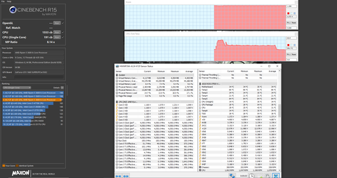

Első meglátásra nem teljesen jó. Kérdés, az all core 1.2V milyen frekvenciákkal társul, milyen környezetben produkálja ezt a hőfokot. 3300X-et hajtok, így tűnik egy picit rosszabbnak a dolog, ennek hűvösebbnek kellene lennie a 2+2-es kiépítés miatt (legalábbis a 3300X-em nem produkál ilyen értékeket...). Beállítások függvénye is. Azért nem olyan vészes.Üdv

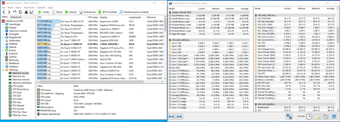

Egy HWINFO64 képet is tudnál felrakni? Nálad is 4350 MHz az alap boost, amire felküld minden magot (még PBO off-al is). Igazából eddig eljutottam én is, kevesebb, mint 0.5% az eltérés az alap PBO (4350 MHz-re tolja), 3200 cl16 RAM-al (azóta 3733 cl 16 megy, persze 1867 IF-el..Memory Try It....szintén viszi a 3800-at 1900 IF-el, csak hangolni kellene, pár pontért hagyom a 'csába...). Így a peak voltage 1.375V, folyamatosan 1.337-1.443 Voltot tol terhelés-játék alatt. Már hetek óta (még a régi 3600-al is) azon vagyok, hogy kinyomozzam, mi az egészségesebb a procinak, ez, vagy az all core oc, max. ekkora fix fesszel, meg mi a javasolt feszültség. Leginkább bench eredmények jönnek. Egyszer el akarom majd adni ezt is, relatíve jó híremet nem rontanám, próbálom ésszerű keretek között használni, ezért érdekelnének a gyakorlatiasabb értékek, nem a "mindentkilövökagyonfeszelemcsaklefussonéstöbbpontomlegyenigazfpsnemlesztöbbdeszétqromaprocit" benchek.Üdv

Köszönöm. Igazából próbálom belőni, hogy hol a vége, aztán visszaveszem egy kicsit. Most a leírt fesszel 4550-nél tartok. Azért vagyok tanácstalan, mert alapon, még PBO off mellett is eleve 4350-re boostol, kb. az általad írt feszültség csúcs mellett, folyamatos terhelésnél meg 1.336-1.344 V. Nem tudom még mindig eldönteni, hogy melyik az "egészségesebb". A PBO-ba nem mélyedtem bele eddig.

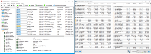

Nos, először egy alap, PBO off 3200 cl 16 RAM:

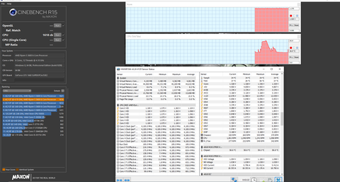

Tudom, uncsi, de ismét megkérdezem a Vcore, AC OC, PBO kérdést.
PBO-t nem használom, semmit nem javít a max frekvenciákon kívül.

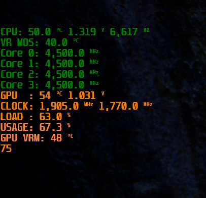

Igazából "normál" használat mellett minimális finomhangolással használom a rendszert (RAM, SoC fesz, a CPU Vcore auto-n). Koca játékos vagyok, de néha, amikor kedvem van pár órát eltöltök gaméval (naponta 8-10 alkalommal...
...havonta inkább). Ha így hagyom a beállításokat, akkor a proci boostol 4.350-re, játék közben max 1.344 V-al, egy-egy magot néha visszavesz. All core OC-al egyelőre, félig hasra ütve belőttem 4.5 GHz-re 1.325 V-ra, ami terhelés alatt 1.306-1.318 között változik. Amikor terhelés van pl. játék, akár több órán keresztül, akkor a két beállítás közül melyik az ajánlott?
Üdv...ja, több órás game közben:

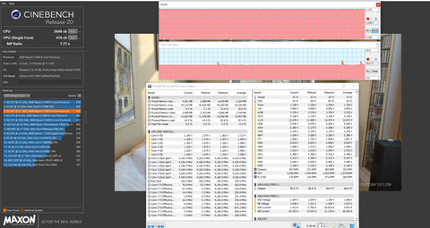

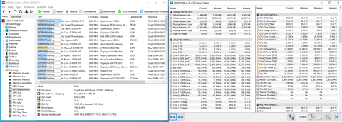

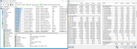

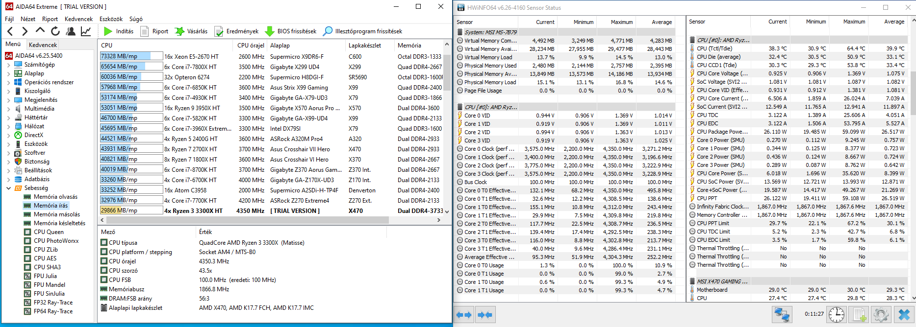

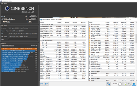

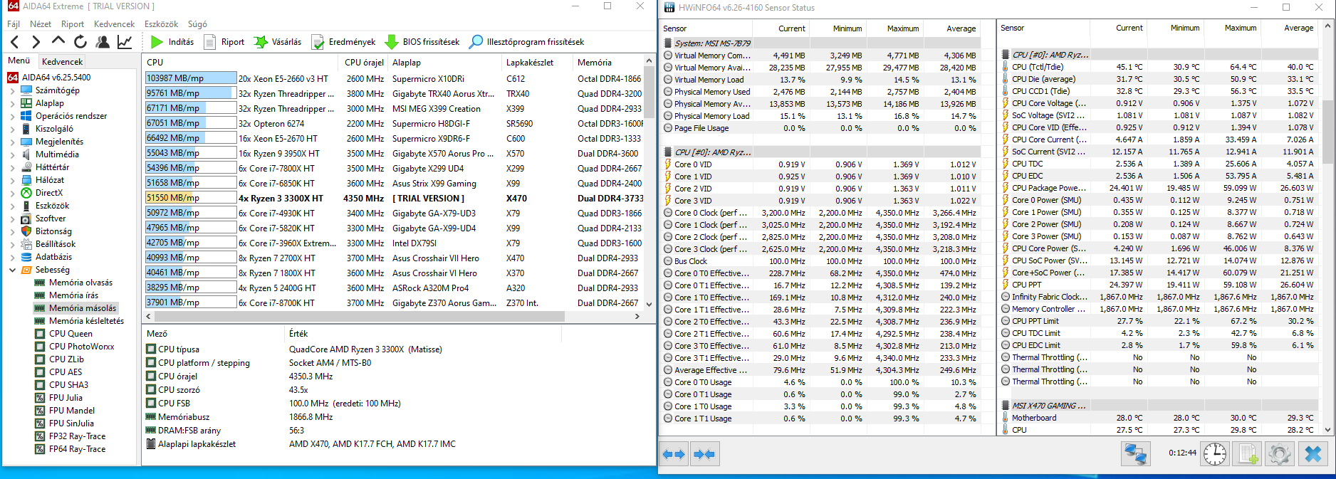

Most, hogy akaratomon kívül rengeteg szabadidőm lett, végre rászántam magam, hogy hangoljam a rendszert. Eddig szinte alapon használtam, XMP, offset, pár apróság...
Zavart a játékok-terhelés közbeni 1.4V, esetleg még plusszos Vcore. Ez ugye most derült ki...mivel van időm játszani...
Most két beállításról tennék fel képeket. Még jobban nem teszteltem ( ez nálam még AIDA64 stress, a memória ezek után jönne, illetve game, az extrém terhelős dolgok nem érdekelnek).
Legalapvetőbb kérdés a feszültségekkel kapcsolatos. Nem a "nekem ennyi, meg ennyin megy" érdekel, tudom, hogy csodákat nem várhatok egy első szériás 3600-tól. Az érdekelne, hogy mennyire ajánlott-biztonságos a a processzor élettartamát, vagy degradálódását befolyásoló feszültség, mi ajánlott 24/7-re.
Köszönöm

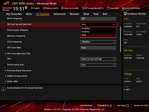

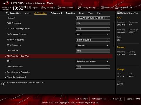

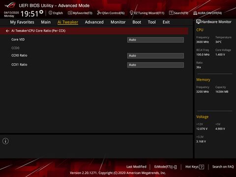

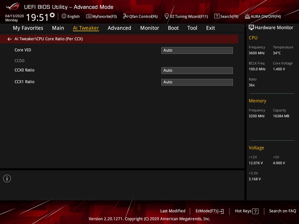

A napokban jelent meg egy új bios a ROG STRIX X570 F Gaming laphoz. Felraktam, hibátlanul működik (eddig is így volt). Két eddig nem létező funkció került bele, az egyik a SB clock spread spectrum, a másik a CCX-el kapcsolatos. Van egyáltalán jelentősége állítgatni? Gondolom a CCX a 3600-nál nem játszik...
Üdv
