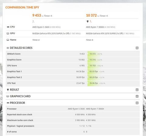

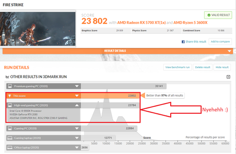

Hát igen, az látszik, hogy a 3DMark is a régi iskola szerint készült, feltűnően túlpontoz akár 100 MHz-es előnyt is. Ezért használok alapesetben inkább Superpositiont, az jóval nagyobb difi mutat a két CPU között. A 2070S-ben az a poén, hogy ez a default gyári beállítás, gyakorlatilag néma a kártya, innen még lehetne feljebb lépkedni, de igazából nem sok értelmét látom. VGA téren nálam az EVGA az etalon, ebben sem csalódtam (XC ULTRA).

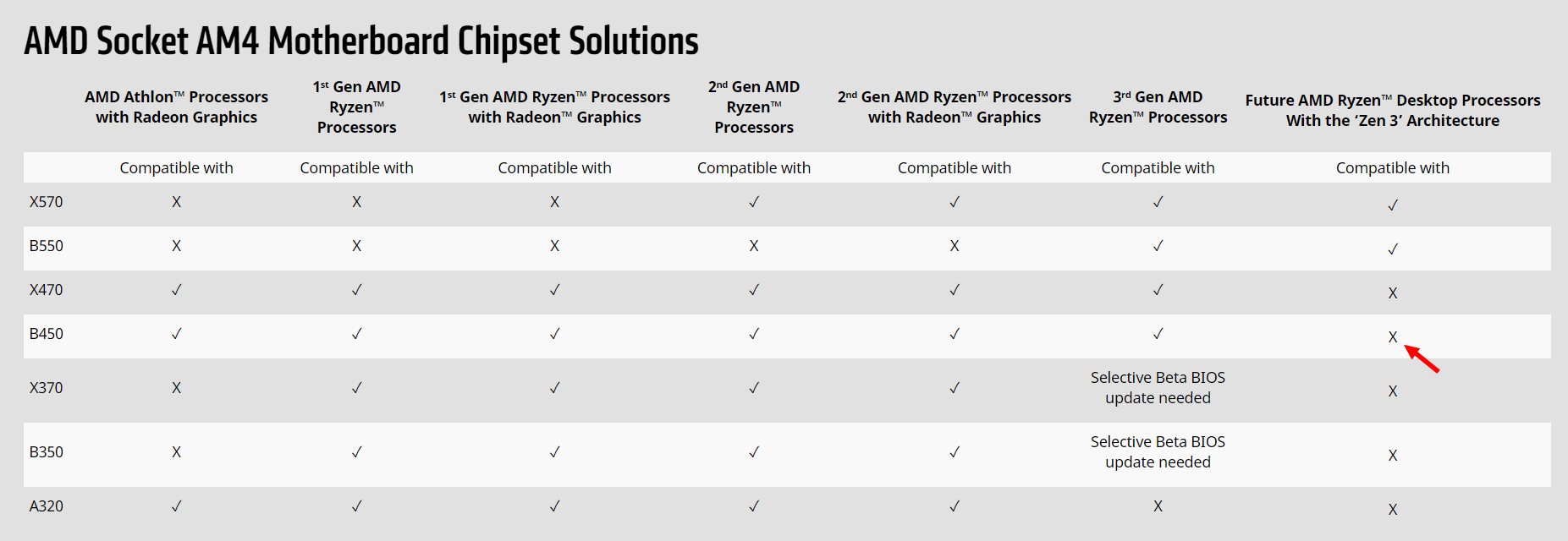

Hmm. Nézegetve az AMD honlapját ezt látom:
Lemaradtam valamiről vagy a B450 tényleg nem fogja az zen3-at támogatni?
Esetleg lesz zen2+? -

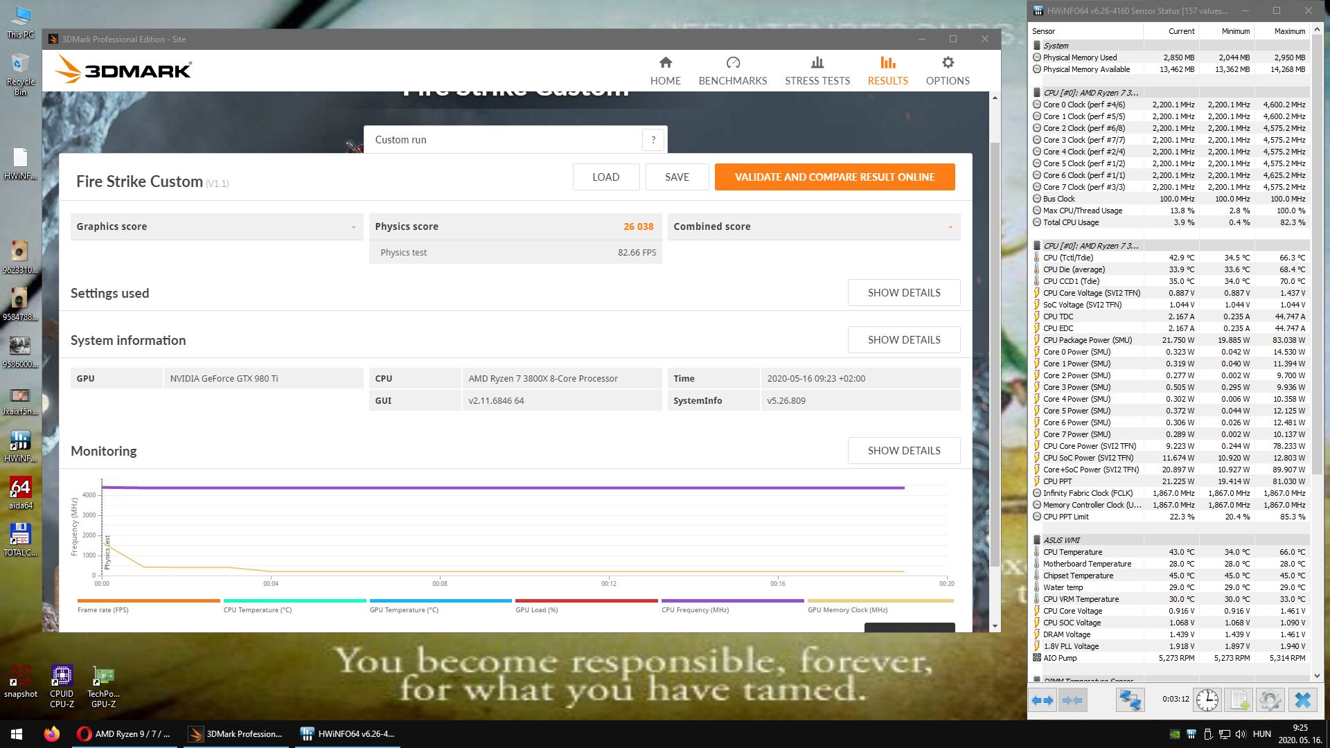

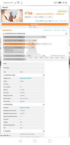

No, megnéztem azt a Fire Strike Cpu tesztet !
Nálam ennyi :
Közel sincs meg a 100% cpu load.
[Így fut] persze itt pár 100 pontot elvett a felvétel. -

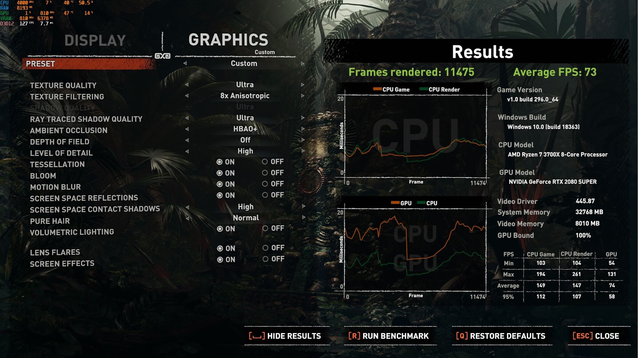

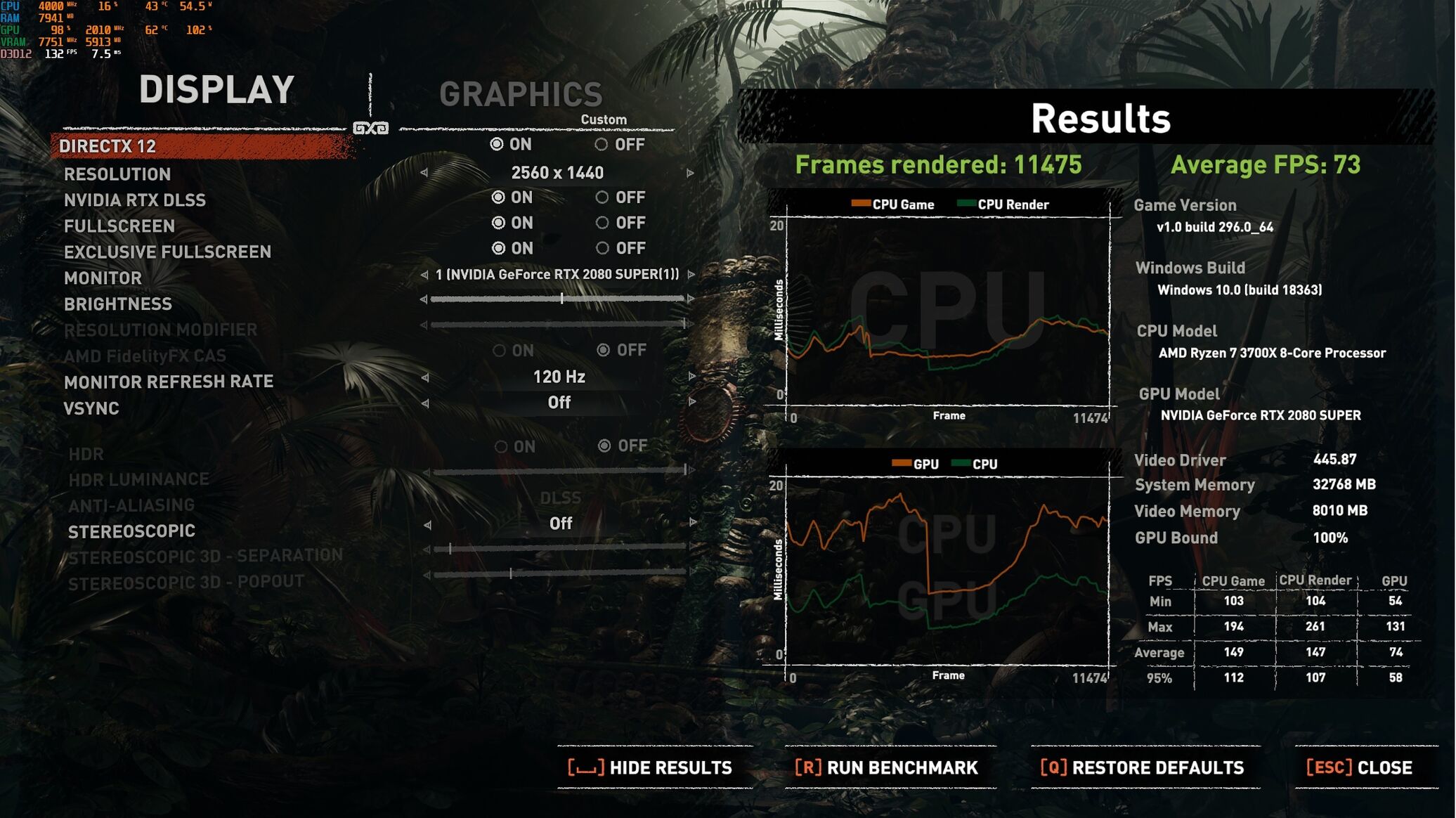

Hát... kb. annyit hoz 4g-n, 1.1250V-n, (terhelve 1.06V-n), mint a gyári PBO-s értékekkel, mindezt úgy, hogy a max hőfok AVX terhelés mellett 60 fok..
Én azt értem, hogy ez egy 3dmark, de az már viccesebb téma, hogy a Cruncher értékek is pár század mp eltérést mutattak...
És, a GS alapján akár még az is látható, hogy simán meghajtja a 4G-n ketyegő 3700X a 2080S-t.

1.1250V-n megy a 4G, ez 1,06V terhelve.
Majd megnézem a gears-t is.
