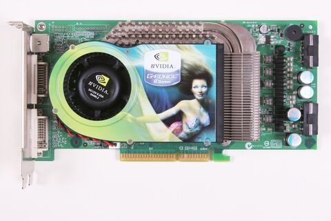

Szerelem ez a kártya.
Metisben mondjuk elférne.
A másik meg ami nagy, és mégis nagyon-nagyon, az a Geforce 6800 Ultra. Ahhoz viszont tudtommal nincs korhű ITX-es lap, bár annyira még nem néztem utána. 2004-es AGP-s szerintem 99%, hogy nincs, de 775-ös PCIe-s és 2005-ös talán akadna.
Legyen már akkor erről is egy kép...:

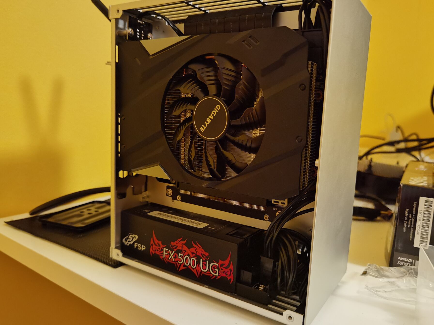

AxBattler
#50480
Nem, ez nem htpcnek készül, arra nem is érné meg ezt a házat venni, sokkal jobban megfelelt olyan célra az előző Deskmini. Elég nekem az 1TB SSD.
Igen, ez hasonló mint amit én vettem, csak itt fix a kábelezés. Plusz adtak meg rendes hatékonyság besorolást. Jó lenne EUba is, mert nagyon kixsi a választék.
Az lesz, próbálok most szerezni egyet. Meg egy csere CPUt. Azokkal már csak meglesz a probléma oka.

Jó, hát nyilván nem HTPC-nek szánod azzal a VGA-val.
Ja, már 25-30k HUF között normális 1TB-os modellek kaphatóak aprón.Táp meg igazán jöhetne EU-ba, 60 hó garival.
Igazából a venti hangjára lettem volna kíváncsi, de ezek szerint várnom kell...Szerk.:
Most keresgéltem, Amazonon már rendelhető mindkét táp, Newegg-en is fenn vannak (bár az 500W-ost már nem modulárisként írják), itt meg a kisebbik tesztjéről folyik a csevegés: úgy tűnik elég jó darab, 300W terhelés körül sem padlózik meg, és a hangja is elviselhető.
No, már csak az kellene, hogy az FSP kiadjon egy 200W-os passzív modellt is!

HDD nincs, nem is kell. :D Van egy m.2-es SSD, a táp mellé kér oldalt lehet egy-egy 2.5ös meghajtót tenni.
Taobao-ról rendeltem, ott többen is árulják az Alisnál olcsób áron, viszont onnana ide közvetlenül nem lehet rendelni, Superbuyon keresztül jött, 150 dollár körül volt mindennel együtt.
Amúgy fent van az FSP oldalán is, de csak a kínain. Nekem az jött le, hogy ez egy China only táp az FSP részéről. Van 500Wos flex atx platinum tápjuk pl Amazonon, de az nem moduláris ennél jóval nagyobb kábelköteggel.
Tapasztalatok felemásak, tényleg picike és masszív, moduláris kábelezés sokat segít egy ilyen kis háznál. De a gép egyelőre nem működik, szóval még nem teljes az öröm. -

Nagyon patent!
... de hol vannak a HDD-k?Illetve ezt a tápot csak Ali-n láttam (FSP500-50UG); Te honnan rendelted, és mik vele a tapasztalataid? Az FSP hivatalos oldalán max. 300W-os verziót találok (FlexGURU 300W)... mondjuk még úgy is nagyon kafa.

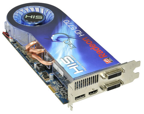

Nincs még meg, újabb retrózós konfigban gondolkodom éppen, és ez a hűtő jönne be legjobban, házból meg a CS-101, ha ITX build lesz. De még az sincs eldöntve. (2010-ig toltam ki újabban a retrós korszakom, nagyobb a merítés, és most lehet ráadásul jó áron bevásárolni 2010-es cuccokból.)
Az viszont borítana mindent, ha találnék aprón egy ilyen hűtésű HD 5770-et:
Ugyanis kifejezetten nem szeretem a nagy kártyákat, de éppen ezért az egy kezemen megszámolható kivételektől el tudok olvadni.

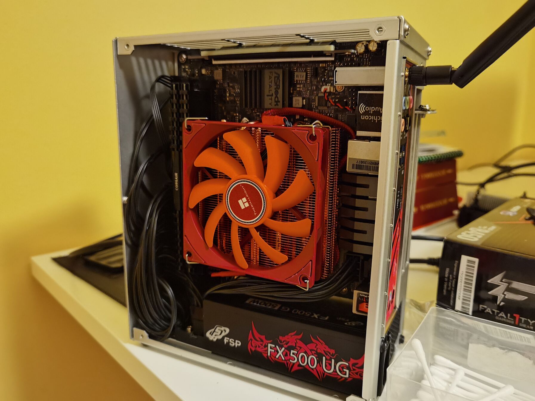

siman. ha jol latom a hazban nincs is semmi bonyolult alkatresz, amibe beverhetne a fejet. talan kicsit kozel lesz az oldallaphoz es nincs rendesen kilukasztgatva a haz h konnyen szivjon levegot. attol fuggoen h mit hutesz vele, vagy erosebb kereszthuzat kell (lehet erosebb venti oldalra) vagy tobb lyuk a hazra a venti fole.
az egyik kedvenc ventim ez a phanteks
szerk: megvan mar? az alaplapra tuti ramegy?

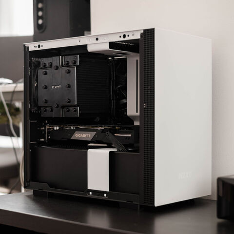

tegnap mintegy nettó 6(!) óra szerelés után összeállt az első ITX konfigom:
-ASUS ROG STRIX B550-I GAMING
-Ryzen 5600X + Dark Rock Pro4
-2x16GB Crucial Ballistix 3200Mhz/CL16
-Samsung 970 EVO Plus 250GB (rendszer)+Samsung 860 EVO 1TB (adatok)
-Gigabyte GTX 1660 Gaming 6G
-Seasonic Focus Plus 650W Gold
-NZXT H210 (gyári ventik cserélve hátul egy silent wings 3-ra, fent egy Noctua NF-S12A)Tapasztalatok a szerelésről:
1. aki ezen az Asus lapon kitalálta a front audio csatlakozó megoldását azt nagyon szívesen megverném
2. az előző pontot súlyosbítja a ház vastag, merev hd audio kábele egy olyan szinten gagyi csatlakozóval amit vérrel-verejtékkel sikerült ráerőltetnem a helyére
3. a fentin kívül több apró részletben sem képvisel csúcsminőséget az NZXT, persze viszonylag "olcsóbb" háznak minősül. Előlapi csatlakozók szorulnak, egyik alaplapi távtartó kicsit lötyög a helyén, nem lehet rendesen meghúzni, mert elforog, stb. Előtte H500-am volt (van.. most fogom eladni), ott nem találkoztam ilyenekkel
4. amikor kitaláltam hogy ezt a hűtőt szeretném a procira nagyon jó ötletnek tűnt, hogy egy ventivel milyen szép lesz, és milyen halk. Ezekkel nincs is gond, de hogy nem ebben a házban (és mITX lapokon) való használatra találták ki az jól látszik
Röviden összefoglalnám a tanácsaim annak aki esetleg hasonlóra készül (ebből az is leszűrhető lesz, hogy miket szívtam végig
-a hátsó házventit szereld be a cpu hűtő előtt, utána már nem fog beférni
-minden videóban házon kívül szerelik fel a hűtőt és utána megy a házba. Itt ez nem fog működni, hacsak le nem mondasz az alaplap bal felső rögzítési pontjáról
-szóval: hátsó házventi be, alaplap be, majd a dark rock középső ventijét a helyén tartva, a hűtő keresztrögzítőjét is előre a helyére illesztve valahogy rávarázsolod a hűtőt a helyére. Ezután már csak a venti ide-oda tologatásával meg kell húzni a csavarokat és a fenti kb. 2 centis résen rögzíteni a ventit a bordához a drótpöcökkel és már meg is vagy. Ja, a ventit célszerű még mindezek előtt rákötni az alaplapra. Meg a HD audio és a CPU tápkábelt
A végére viszont azt kell mondjam megérte. Azért tettem le az NR200P-ről és a még kisebb házakról, hogy a lehető legcsendesebb legyen a rendszer és ez sikerült. Idle szinte semmi hangja nincs 500rpm körül forognak a ventik, AIDA stresszteszt és Cinebench alatt sem mennek fel 800-900 fölé, a proci pedig max. 63 fokos volt eddig még így is, hogy csak egy ventivel megy a Dark rock 4.
Viszont ezt most egy darabig nem akarom szétszedni
Egy dolog zavar még, hogy a videokártyán nem tudom az RGB-t szabályozni. Elméletileg az RGB Fusion-nel lehetne, de nálam nem működik (lehet csak Giga lapokkal megy?)Ja és az alaplapon a Bluetooth iszonyat gyenge, ha valakinek ez szempont... ment vissza a jól bevált dongle.

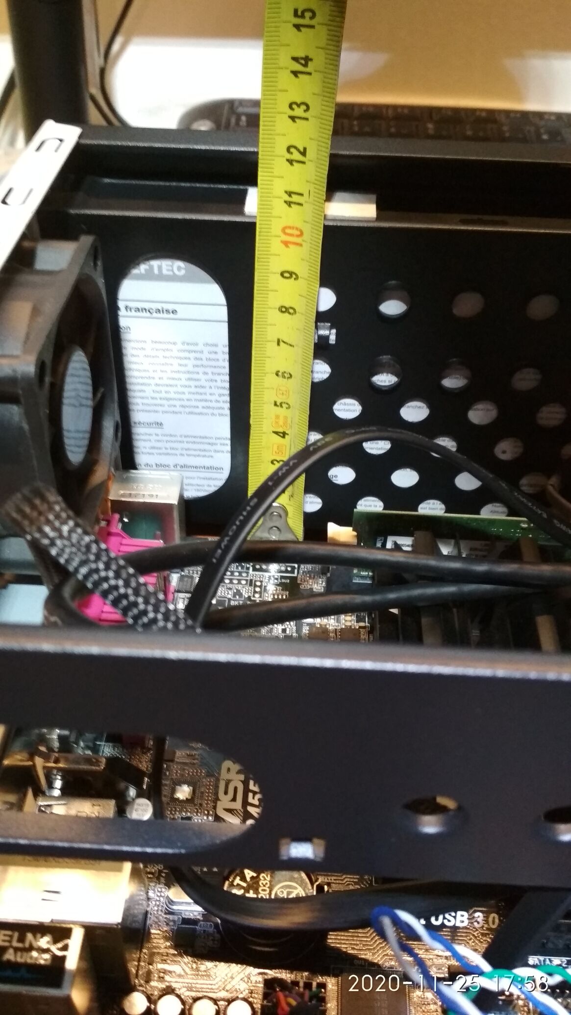

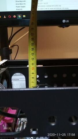

Cipőkanállal beférhetnek, de én nem hagyatkoznék 4mm-re, beszerelésnél megszívathat.
Bár van, akit ez nem izgat.

A specifikációkban általában 1%-nál kisebb a mérési hiba szóval be kell férjen.
