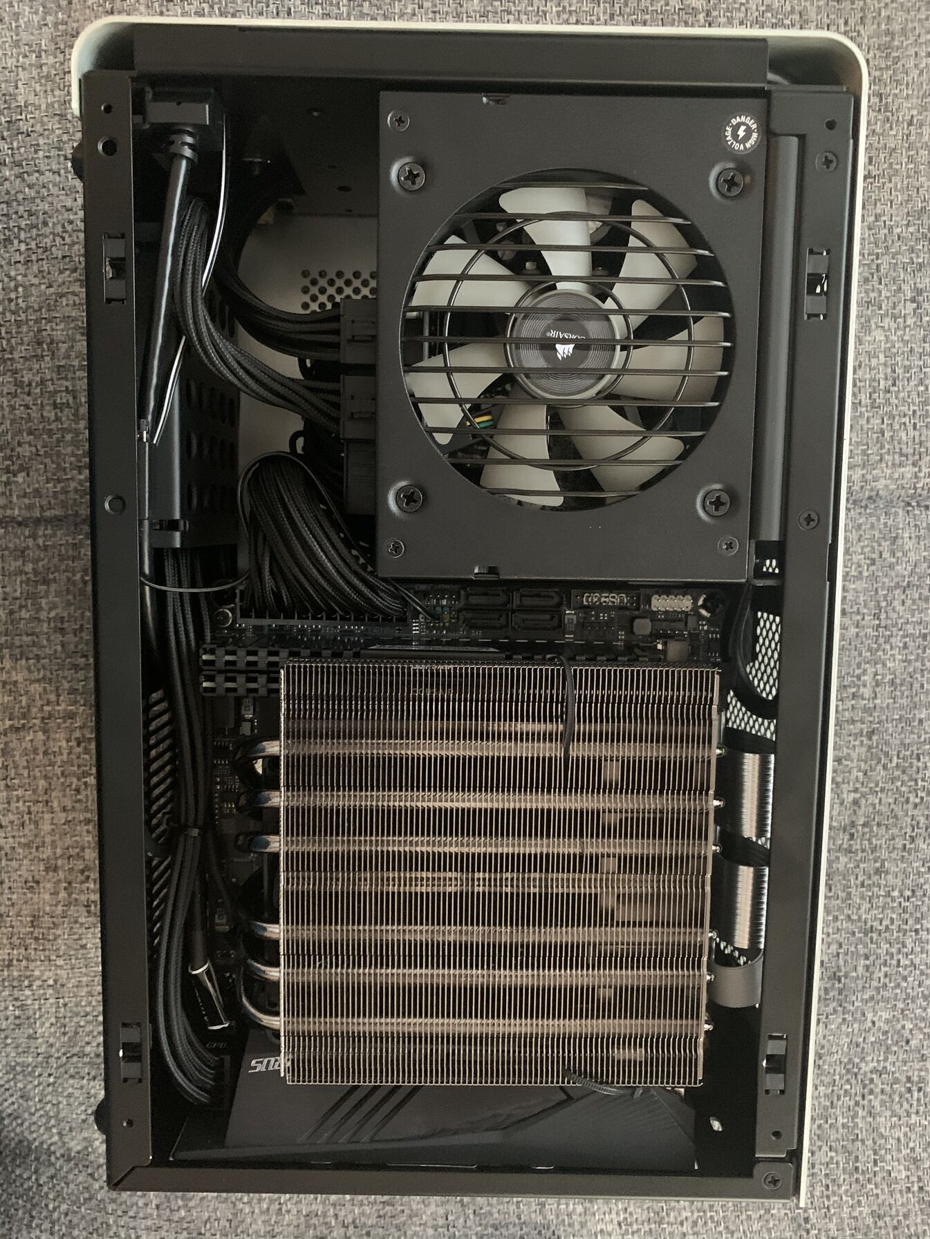

Cryoriget hasznalsz ha jol latom. Mit gondolsz rola? Sokat vacillaltam a Noctua L9, Cryorig C7, Alpenfohn Black Ridge harmas kozott, vegul Noctua lett. Fontos volt a keves zaj. Ryzen 5 3600 felett van. Ma reggelig 50 fok volt az idle. Aztan az iment beraktam a 3D nyomtatott shroudot, ami 10 fok minuszt hozott. Jelenleg 40 es 42 fok kozott ingadozik 22 fokos szobaban. Ami nagyon jo. Majd hetvegen jatek alatt is tesztelem. Illetve majd hetvegen le kell picit csiszolnom belole, mert egy hangyanyit eltartja az oldallapot. De nem veszesen. Penteken epult meg, de nagy a szerelem. mATX-rol erkeztem.

köszi! bár olyan sok variációt ezzel a setuppal nem lehet elérni, akinek ilyen hardver van benne, az elég hasonlóan néz ki
még gondolkodom rajta, hogy a tappancsokon emelek kicsit DIY, illetve megnézem, amit te is javasolsz, hogy belefe fújjon a Noctua.Duracellm...
köszi neked is! a HDD-t illetően olyan 35 fokkal lennék boldog, de tekintve, hogy kifele viszi a venti a levegőt és közben 0,5mm-ről fűti a táp, ez is meglepően jó érték. sejtettem, hogy jó ötlet a fém réssze a lemezre rögzíteni a hőatádás miatt.
viszont ebbe már más nem fér, még egy 10x10x10mm venti kockának se lenne hely sehol, koppon van a ház. CPU-GPU alá csak akkor férne venti, ha kapna egy "top hat" kiegészítőt. abból elég lenne a legkisebb és akkor beférne 2db sima Noctua is, de szándékosan csak az alap házat szerettem volna megpakolni az esztétika miatt.
